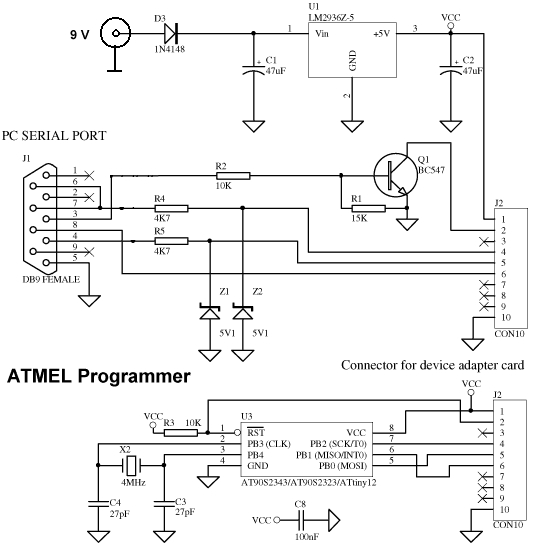

Gast #138654
Hallo
@Stefan Peter
habe mir auch nach dem tutorial ein board zusammen gelötet,mit amega8
und SI-Prog für einen seriellen anschluss, bild im anhang. das problem
ist das yaap nichts erkennt, ponyprog aber daten auslesen kann, nun
muss
ich ja die fuse bits setzten, was habe ich falsch gemacht, vieleicht
die selben Probleme die du hattest???
geht es überhaupt, das der SI Prog fest auf gelötet ist, und muss ich
sonst noch etwas anschliesen, hab den 4MHz Osz. erst noch raus...
