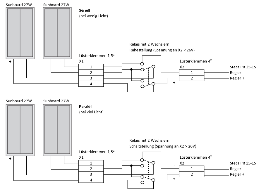

Guten Tag,
ich habe seit kurzem 2 Solarpanels im Einsatz, die je ca. 15V bei gutem
Lichteinfall liefern. Bei schlechtem Licht kommen weit weniger als 12V
am Regler an, so dass keine Ladung des angeschlossenen Akkus erfolgen
kann.
Aus diesem Grund möchte ich eine Schaltung bauen (oder fertig kaufen,
falls es so etwas gibt, jedoch habe ich nichts gefunden), die mir
automatisch die Solarmodule in Reihe bzw. Parallel schaltet.
Dazu habe ich eine einfache Zeichnung angehängt, die jedoch so noch
nicht ganz stimmt. Folgendes soll geschehen:
In Ruhestellung eines elektronischen Relais, das 2 Wechsler enthält, die
je ca. 2 Ampere schlaten können, sind die Solarpanels in Reihe
geschaltet.
Angenommen, es war jetzt nacht und es fängt zu dämmern an. D. h. die
Schaltung hat keinen Strom und die Solarpanels sind in Reihe geschaltet.
Sobald es hell genug wird, dass pro Panel ca. 6,5V anstehen, fängt der
Regler an, den Akku zu laden. Wird es so hell, dass jedes Modul ca. 13V
liefert, soll das elektronische Relais anziehen und somit die Module
paralell schalten (ich habe es jetzt nicht durchgerechnet, denke aber,
dass das mehr Leistung bringt, als wenn die Module in Reihe geschaltet
bleiben, lasse mich diesbezüglich aber gerne eines besseren belehren.
Dann wäre der Aufwand womöglich hinfällig).
Bei der Parallelschaltung fällt die Spannung von 26V auf 13V an X2
(siehe Schaltung). Dies darf jedoch nicht dazu führen, dass das Relais
wieder anzieht, sondern es soll erst anziehen, wenn jetzt die Spannung
unter 13V fällt.
Was aus dem Schaltplan nicht hervorgeht ist, dass das Relais und die
Schaltung auch von dem Strom der Solarpanels gespeist werden sollen und
möglichst wenig verbrauchen dürfen. Die Schaltung muss außerdem
Wetterfest sein, da sie in der Dose auf dem Dach, in dem die Panels
zusammengeschaltet werden, untergebracht werden sollen.
Hier noch ein paar Eckdaten:
- Inselanlage zur Selbstversorgung ohne Einspeisung in das Stromnetz
- 12V
- Jedes Dünnschichtmodul liefert (laut Hersteller) ca. 1,8 A
- Gelakku 12V/90AH
- Regler: Steca PR1515 (15A)
- Die Schwellwertspannungen (26V/13V) sollten in einem Bereich von +- 5V
einstellbar sein, um sie an die Alterung der Module anpassen zu können.
- Später sollen noch einmal 2 gleiche Module mit der selben Schaltung
versehen und parallel an X2 angeklemmt werden.
Freue mich auf Gedanken dazu. Bitte Lösungsmöglichkeiten einfach halten,
da ich wenig von Elektronik verstehe.
Peter
Moderator (Firma: Titel) Persönliche Seite #1859751
> Dies darf jedoch nicht dazu führen, dass das Relais wieder anzieht,
> sondern es soll erst anziehen, wenn jetzt die Spannung unter 13V fällt.
Deshalb müsste die Spannung direkt an einem der Module gemessen
werden. Allerdings ist fraglich, ob sich der Aufwand lohnt, insbesondere
weil das Relais selber ja auch noch Strom braucht.
Wenn man die Leistungs-KL eines Solarmoduls ansieht, dann wird
allerdings deutlich, dass sich der Aufwand nicht lohnt. Denn du solltest
dir klar die Frage stellen:
Wenn das ein Problem ist, dann müssen das wegen der Verbreitung der
Solartechnik (z.B. auch auf Campern, Segelbooten) andere auch haben.
Warum gibt es dann keine (fertige) Lösung dafür?
> Bei schlechtem Licht kommen weit weniger als 12V am Regler an,
> so dass keine Ladung des angeschlossenen Akkus erfolgen kann.
Aus diesem Grund wäre eher ein Wandler von kleinen Spannungen nach 13V
denkbar (Step-Up). Wenn dann ausreichend viel Spannung zur Verfügung
steht, wird die direkt auf die Akkus durchgegeben. Wenn die Spannung zu
gering ist wird sie auf 13V "hochtransformiert". Allerdings geht auch
hier evtl. unnötig Leistung flöten.
#1859763
Die anderen (Camper und so) haben das Problem eher weniger, weil da
meist eh genug Panels in Reihe sind, daß immer genug Spannung da ist.
Außerdem ist bei Solarpanels auch eher der Strom von der Einstrahlung
abhängig, als die Spannung. Die verändert sich zwar auch etwas, aber sie
ist eher von der Temperatur der Panels abhängig.
Ich hätte auch spontan zu einem Step-Up-Wandler tendiert. Dann machst du
beide Module parallel und hast dann auch noch ausreichend Strom. Und bei
sauberem Design geht an dem Wandler auch nicht sooo viel verloren.
Wahrscheinlich weniger, als an deinem Relais :) ...
Das mit dem Step-Up-Wandler ist auch in der Industrie ein gängiges
Mittel (z.B. bei der Einspeisung ins Netz mit nachgeschaltetem
Umrichter)

Gast #1860547
> Warum es dafür keine Lösung gibt frage ich mich wirklich.
Wenn ein 24V Leerlaufspannung, 15V Nennspannung Panel
selbst ohne Belastung kenie 12V mehr liefert,
kommt da kein Strom raus, nicht mal gneug um ein Relais
zu schalten, so eine Technik wäre also alles in allem
Energieverschwendung.
Deine Wunschvorstellen wie toll Solarzellen sind ist
unrealitsische Träumerei.
#1861033
da hat mawin recht. wenn die dinger ihre leerlaufspannung nicht mehr
erreichen kommen aus einem 50W modul bei 12V keine 10mA mehr raus. du
kannst diese idee also ganz getrost beerdigen.
ich habe eine kleinere anlage mit etwa 400W peak, in der noch ein
LED-anzeigemodul für die stromstärke hängt. wenns dämmert geht der strom
immer weiter zurück bis es schließlich nicht mehr reicht um diese
anzeige noch zu versorgen (50mA mit 12V->5V step-down). der step-down
fängt dann an sich periodisch aus- und einzuschalten. heißt die zellen
schaffen es immer noch die eingangskapazität auf der 12V seite so weit
aufzuladen, daß der regler anläuft, obwohl der strom nicht mehr reicht
um die 50mA für den dauerhaften betrieb zu decken.
Gast #1861044
>Warum es dafür keine Lösung gibt frage ich mich wirklich.<
Gibt es doch. Heisst MPP.
Eine solche Schaltung findet Dir immer den besten Arbeitsprunkt des
Moduls.
Wenn Du die Kennlinien der Module mal genau ansiehst, kannst Du
erkennen, dass jene bei Beleuchtung, die nun mal gerade erst 6V erzeugt,
keine nennenswerte Leistung abgeben koennen.
Schu Dir diese Daten nochmal genau an und rechne nochmal, ob sich auch
nur ein EUR fuer Bauteile auzugeben nicht teurer ist, als die Leistung,
die Du ueber Lebendauer dadurch ernten kannst.
Gruss
Michael
#1861428
wenn man mal davon absieht, dass die von mir vorgeschlagene Lösung
wahrscheinlich ähnlich teuer ist wie die Module selbst (in diesem Fall),
dann behaupte ich mal, ein Aufwärts-Abwärts-Schaltregler wäre die beste
Lösung. Den kann man mit relativ hohem Wirkungsgrad aufbauen, und der
garantiert einem, dass man am Ausgang immer seine 12V (oder die
gewünschte Spannung) hat - egal, ob der Eingang bei 5V oder bei 30V
hängt.
Natürlich kann der auch nicht zaubern - wenn es bewölkt ist, brechen
dann bei kleinster Stromentnahme auch die 12V zusammen. Aber zumindest
ermöglicht er, wirklich das Maximale aus den Zellen rauszuholen.
Viele Grüße
Martin

Am ehesten würde sich ein Schaltwandler lohnen. Das muß kein perfekter
MPP-Tracker sein, aber wenigstens eine Näherung. Ein einfacher
Spannungsregler hilft hier wenig.
Der Vorteil ist mehr das man in den Zeiten wenn die Sonne scheint etwas
mehr Strom in den Akku bekommt. Es hängt von den Modulen und dem Preis
für den Regler ab ob es sich lohnt.
