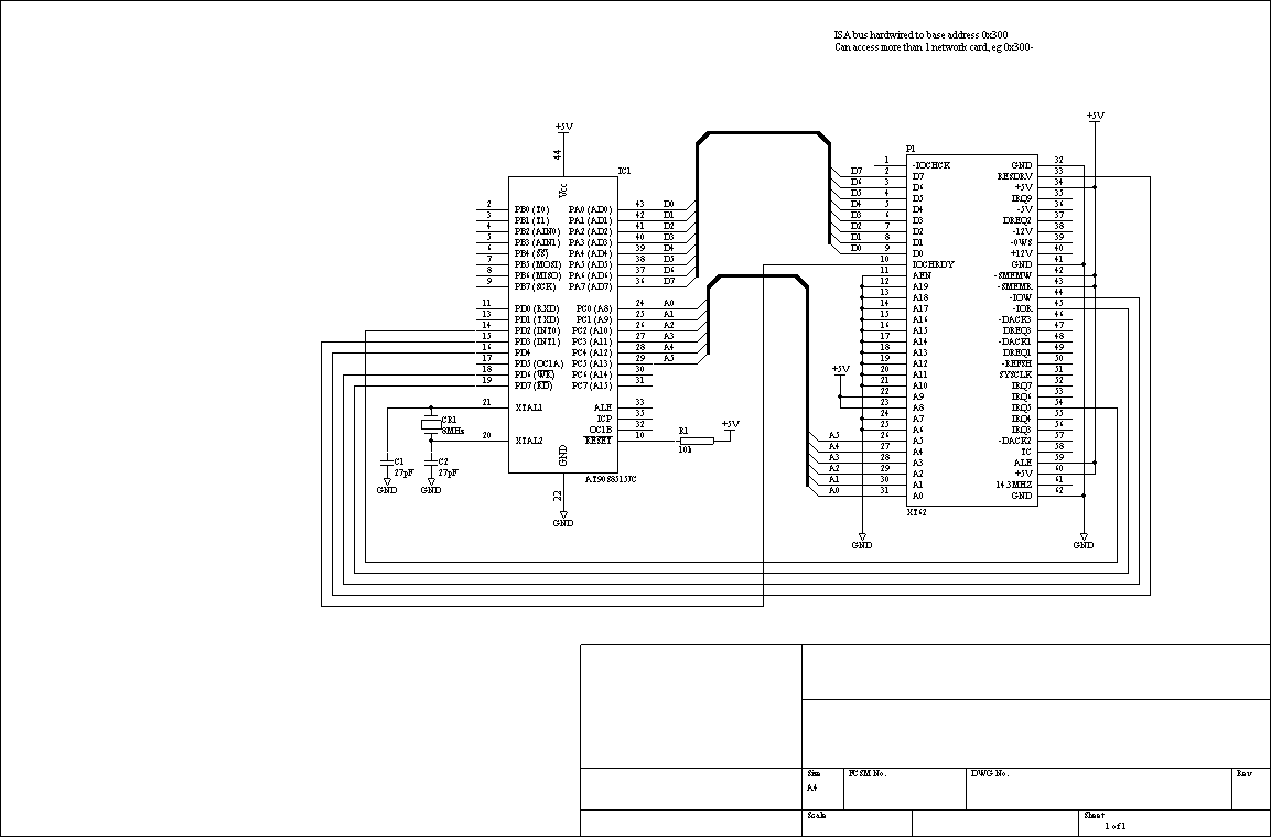

ich wollte fragen ob es eine einfache Lösung gibt um mit einen Atmel
über ein Rj45 Netzwerk zu komunizeren. Die Geschwindidgkeit ist nahezu
eagl, da der Atmel nur einfache Schaltfunktionen auszuführen hat, die
von einem PC im Netzwerk kommen. Ich bin bereits auf den Webserver von
Ulrich Radig gestoßen, wobei mir der Hardwareaufwand dabei zu groß ist.
Gibt es einfachere aber dafür Leistungsschwächere Lösungen ?
Vielen Dank schon mal
Thomas
Gibts ein cooles CT-Projekt namens Fernsteuerung dazu, alle infos gibts
auch noch aml auf der Seite von Segor, WO MAN AUCH GLEICH ALLE tEILE
UND pLATINEN BESTELLEN KANN:
das c't Projekt finde ich sher interessant wobei es auch noch gleich
sehr günstig ist. Was mir fehlt sind die c't Ausgaben. Sind diese
irgenwo noch zu finden ?
Naja der XPort kostet hald 50€ das Teil mit der ISA Karte ca. 5€. Ist
der Aufwand wirklich so groß ? Der XPort ist sicher die weit aus
bessere und natürlich auch viel kompaktere Lösung aber da ich ja
praktisch keine Daten sondern nur einzelne Bits senden will scheint mir
die Lösung mit der ISA Karte auszureichen ?
