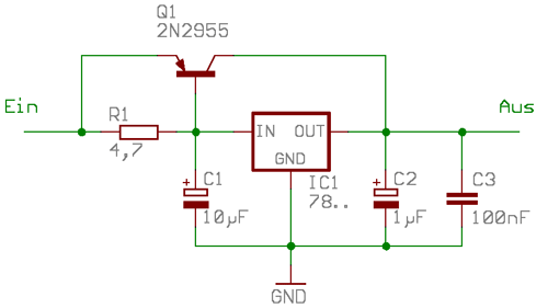

wenn Du höheren Strom benötigst kannst Du auch einen Standard 1A (7805)
nehmen und einen Leistungstransistor hinzuschalten. Wenn Interesse
besteht suche ich die Schaltung noch mal heraus.
Gruss
Andreas
von Tobi (Gast)
die hier
von Andreas Hesse (Gast)
Danke Tobi, da brauche ich nicht mehr zu suchen :-)

von Günter (Gast)
Hallo Tobi
Nur interessehalber...
Welche Funktion / welchen Zweck übernimmt der Transistor
Q1 2N2955, wie in der Zeichnung dargestellt ??
Alle anderen Bauteile sind mir verständlich.
Vielen Dank im Voraus
Günter
von Kurt (Gast)
Hallo Günter,
der Transistor "hilft" dem Spannungsregler Strom zu liefern.
Gruss Kurt

von Günter (Gast)
@Kurt
was bedeutet  'hilft' ?
Würde es auch ohne Transistor funktionieren ?
Wenn ja mit welchen Vor - / Nachteilen ?
Günter
