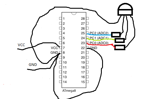

Sooo ich brauch eure hilfe :) unzwar will ich mir eine Zimmerbeleuchtung
bauen. Vorerst mit 25 RGB LED's. (Hab mir ein Kabelkanal gekauft und mit
einem kleinen Bohrer 6 Löcher gemacht die LED dan durchgesteckt verlötet
und im Abstand von 5 cm die nächste.) Vorerst soll es nur ein Regenbogen
Effekt sein.Später wen ich mich ein bisschen in die Microcontroller
eingelebt habe will ich ein Programm schreiben wo man die Farbe
auswählen kann.Nun hab ich das Problem das ich keine ahnung habe wie das
anstellen soll was ich genau machen muss damit ich diesen Regenbogen
Effekt auf mein Microcontroller übertrage und ihn schreibe :(. kann mir
villeicht jemand den Grundstein setzen und mir ein bisschen helfen. Als
Programmer benutze ich das Pollin Evulutions Board. Mir stehen diese
Micrcontroller zur verfügung: ATMega8 , ATMega48 , ATMega32. Ich hoffe
jemand kann mir helfen.Ne Schaltung hab ich schon gemacht.(Ist schnell
gemacht  und die is jetzt nur für 1 RGB LED. Würde er eigentlich gehen
ich denke schon oder ?)
MFG Denny

Das Stichwort lautet Software-PWM. Hier mal ein Beispiel wie man es
machen kann. Damit solltest du eigentlich schon fast fertig ein.

Cool vielen Dank jetzt hab ich nur noch eine Frage wa muss ich genau mit
diesem Code mach muss ich ihn in Avr Studio einfügen und dan irrgendwie
zu ner .hex datei machen und sie dan auf den Controller flashern `? sehe
ich das richtig so ?

Eine Sache, die mir gerade noch auffällt:
Du bist Dir hoffentlich im klaren, dass Du in der Regel an den Ports nur
jeweils 10-20 mA abgreifen kannst (je nach Stromrichtung; wieviel mA es
genau beim ATMega8 sind, weiss ich jetzt nicht); daher benötigst Du zum
Anschluss von Verbrauchern z.B. MOSFET Transistoren.
