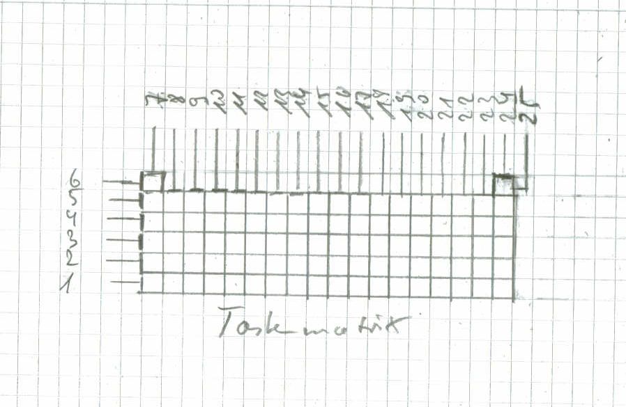

von Wigbert P. (wigbert) Benutzerseite
>Es gibt kein Datenblatt zu dem Teil. Also Finger weg.
Na ja , sooo schlimm ist es auch wieder nicht.
Da ein SED 1330 drauf ist, kann man eine Menge ausprüfen.
Touchpanel scheint eine Tastaturmatrix zu sein.
Ansonsten ist mir für ein ernstes Projekt die Platine zu groß.

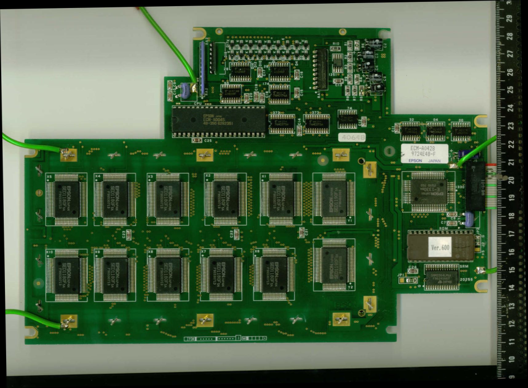

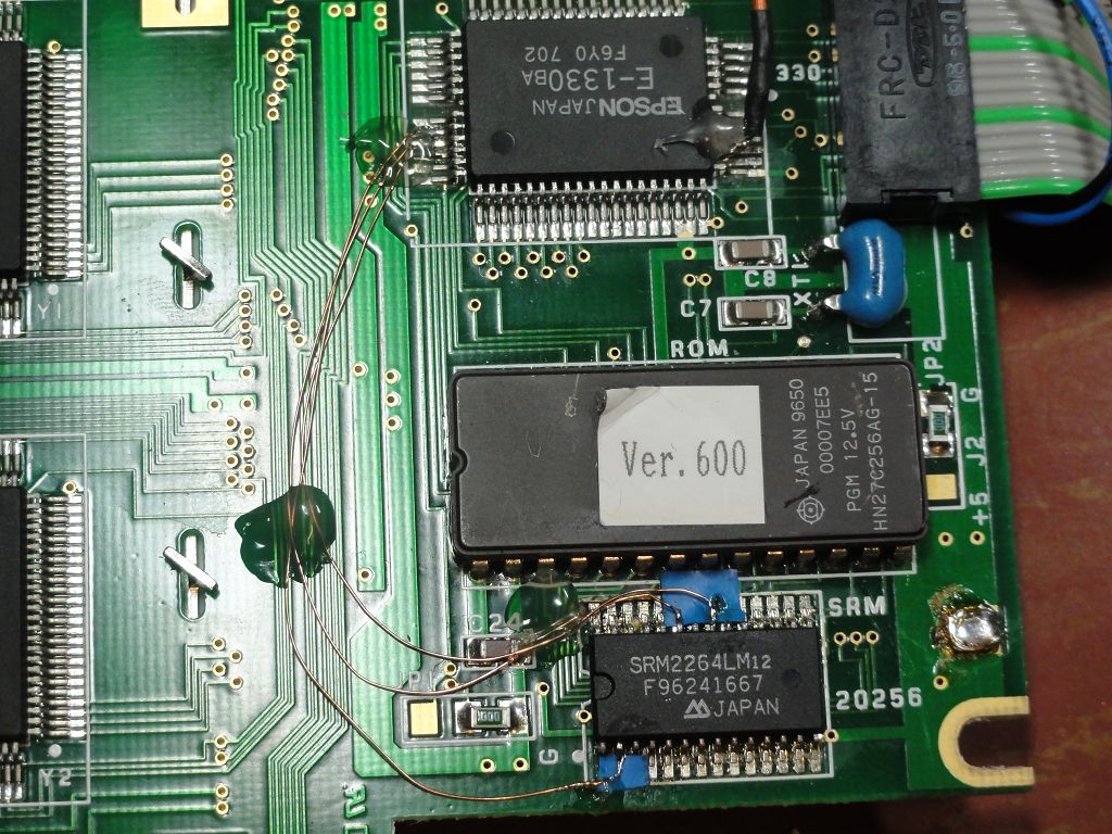

von micha (Gast)
habe jezt auch 2 Stk geholt.
gleich auch bilder gemacht:
1,5 Mb: http://nest.roboterbastler.de/temp/DSCF4097.JPG
1,5 Mb: http://nest.roboterbastler.de/temp/DSCF4098.JPG
Die teile stammen von
"NORTEL Meridian M3000 Touch-Screen NT Business PHONE" :
http://cgi.ebay.com/ws/eBayISAPI.dll?ViewItem&item=350396324747
http://cgi.ebay.com/ws/eBayISAPI.dll?ViewItem&item=140383821376

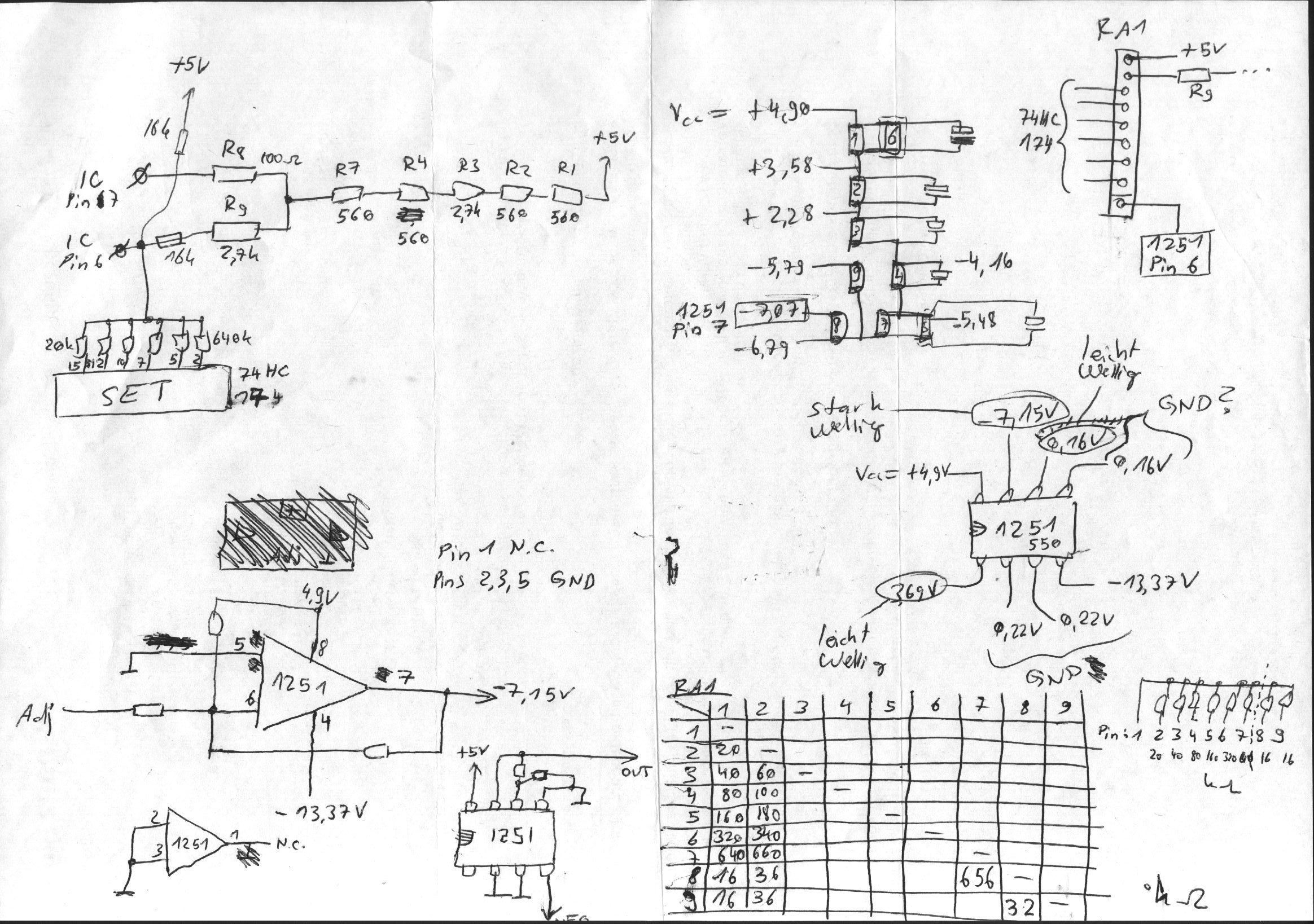

von micha (Gast)
BILD: Kabel-Pinout
Hat jemmand idee, was für SO-8 (mit Bezeichnung "1251") neben den Elkos
ist?
Und wofür da noch UV-ROM benuzt wird?

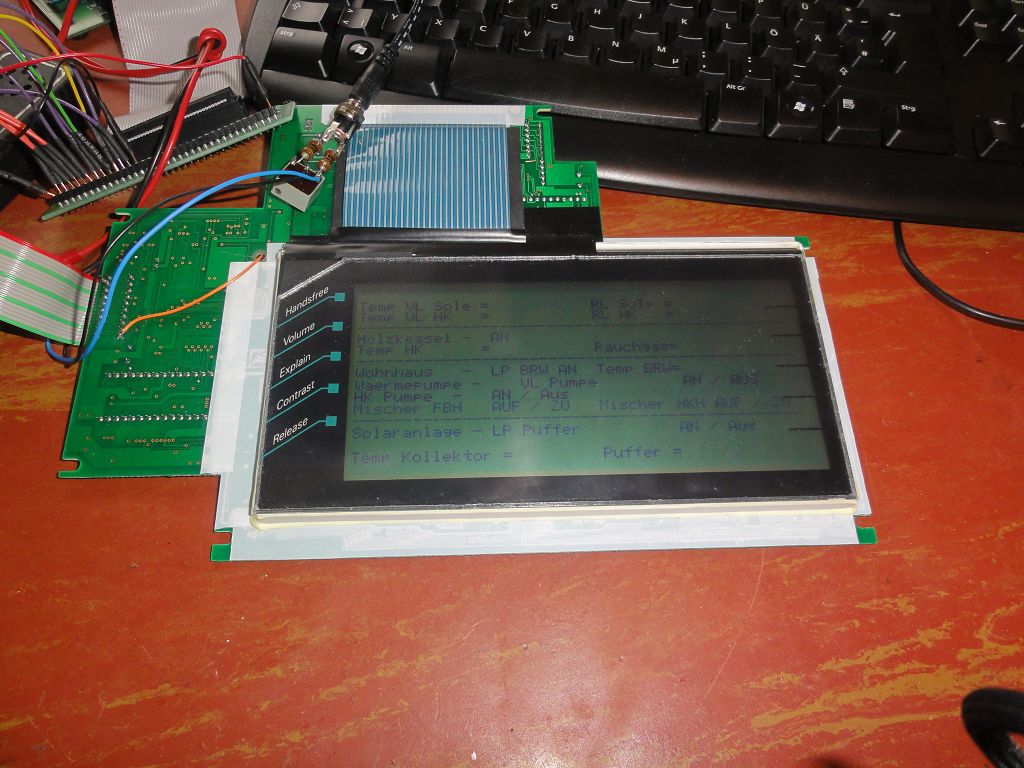

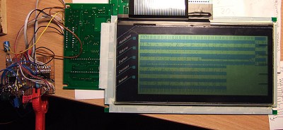

von micha (Gast)
soo... jezt gibt es Lebenzeichen! :)
wenn man negative spannung anlegt - bekommt man "pulsirende" Streifen
aufm LCD zu sehen...
wenn man jezt 5V Spannung kurzzeitig "kurzschliesst" - Streifen werden
anders posizioniert. (SED1330 muss wohl Initialisiert werden)
morgen - nachsten Schritt : SED1330 Initialisieren
von micha (Gast)
Contrast-Spannung sollte ca 17-24 Volt sein (so sthet auch bei Pollin).
Display als "Dual-panel display" initialisieren.
Aufm Bild ist nur bits-müll zu sehen (G-RAM muss ich noch clear-en).
Rechts-unteren bereich bleibt blank - muss ich noch rausfinden, woran's
liegt.

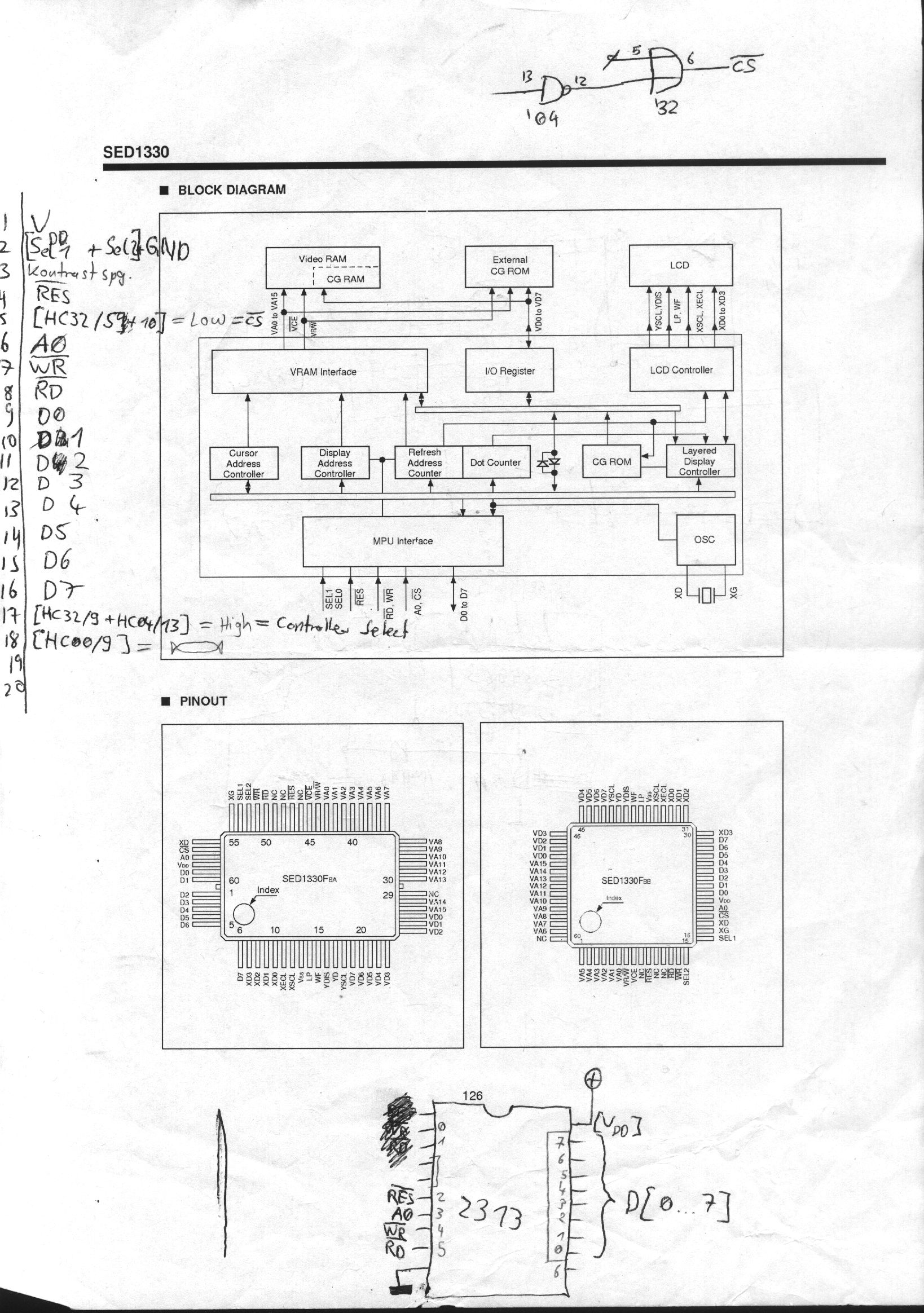

Kontrastspannung sollt doch -17..24V sein.
Ist das S-Ram nicht zu klein, um die ganze Fläche zu bemalen?
Wigbert
von micha (Gast)
>Wigbert: Kontrastspannung sollt doch -17..24V sein.
Ja, "minus 17..24V" :)
>Wigbert: Ist das S-Ram nicht zu klein, um die ganze Fläche zu bemalen?
Stimmt!
also...
Erstens: Beinchen /CS beim SED1330 von der platine ablöten und auf GND
setzen.
Zweitens: SRAM und UVROM rauslöten und stattdesen "ordentliches" SRAM-IC
draufsetzen
und dann kann man weiter mit der Initialisierung spielen :)

das mit der Matrix könnte auch so ähnlich aufgebaut sein (statt SPI,
I²C):
http://t0.gstatic.com/images?q=tbn:ANd9GcQeZWB8xOihNJxLLcWs8dh37MVGctZh1zWfv2FhL0B60a4WYOA&t=1&usg=__HSCqo7x97uU30ofFR4GhNZIKFwU=
mfg Tom

Wie gesagt: Wer's zuhause liegen hat: bitte mal die noch unbekannten
Pins ans Oskar hängen und schauen was da kommt, wenn man auf dem LCD
rumfingert...
Oder man zeichnet mal diese Irrsinns-Logik nach die da an HC74ern
anscheinend den Touch irgendwie auswertet.

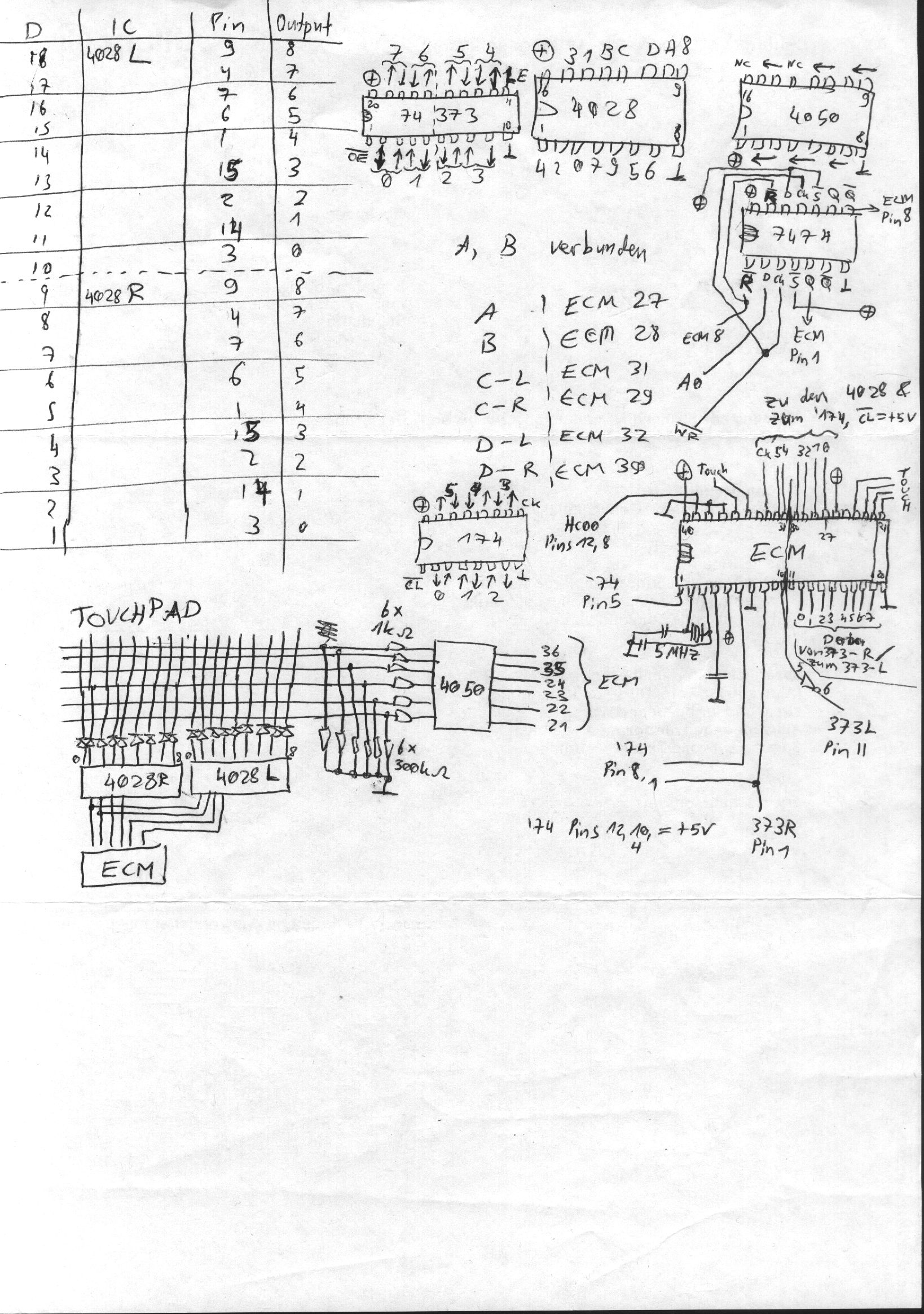

Was ich erkennen kann:
A) 18 Dioden die anscheinend an die zwei 4028er 1-of-10 decoder
angeklemmt sind.
http://www.komponenten.es.aau.dk/fileadmin/komponenten/Data_Sheet/4000/4028.pdf.pdf
B) Darunter sind dann ein 4050 Hex non-inverting buffer
http://ics.nxp.com/products/hef/datasheet/hef4050b.pdf und ein 74HC174
Hex FlipFlop
http://www.datasheetcatalog.org/datasheet/philips/74HC_HCT174_CNV_2.pdf
C) Dann zwei 74HC373 Schieberegister
http://www.edutek.ltd.uk/Binaries/Datasheets/7400/74HC373.pdf und ein
74HC74 Dual FlipFlop
http://i2c2p.twibright.com/datasheet/74HC_HCT74_3.pdf
D) Über dem Kabel / Controller dann noch:
74HC32 Quad 2-input OR gate
http://i2c2p.twibright.com/datasheet/74HC_HCT32_4.pdf
74HC04 Hex inverter
http://www.nxp.com/documents/data_sheet/74HC_HCT04.pdf
74HC00 Quad 2-input NAND gate
http://www.nxp.com/documents/data_sheet/74HC_HCT00.pdf
Dieser Wust an Logik dient vermutlich einerseits der Matrix-Ansteuerung
der Tasten und andererseits der Ausgabe der Ergebnisse.
Dass an dem großen IC CPU dransteht macht mich natürlich neugierig, was
diese CPU denn so macht. Und vor allem wann sie das macht was sie soll?
Ggfs dient die echt nur der Tastenauswertung und weils ein IC mit
Parallel-Output war wird die Logik dann zum seriellen Wandeln genutzt?

von Tom Z. (tom_z)
ich habe mir heut das Display bei Pollin gekauft.
Ich habe es mir ehrlich gesagt kleiner vorgestellt. Man sieht ja total
die  Touchmatrix.

Hat jemand eine einfache Schaltung um die Minus 17 Volt zu erzeugen?
am Besten mit dem MC34063A.
mfg Tom

Hab das Display hinbekommen. Es zeigt mir schon einigermasen etwas an.
Hab auch das problem das rechts unten ein Teil leer bleibt. Schätze mal
das problem kommt noch von der initalisierung. Aber wichtig wie micha
schon geschrieben hat unbedingt W/S auf 1 setzten (Double Panel)
mfg Pirni

von E- n. (elektronicki)

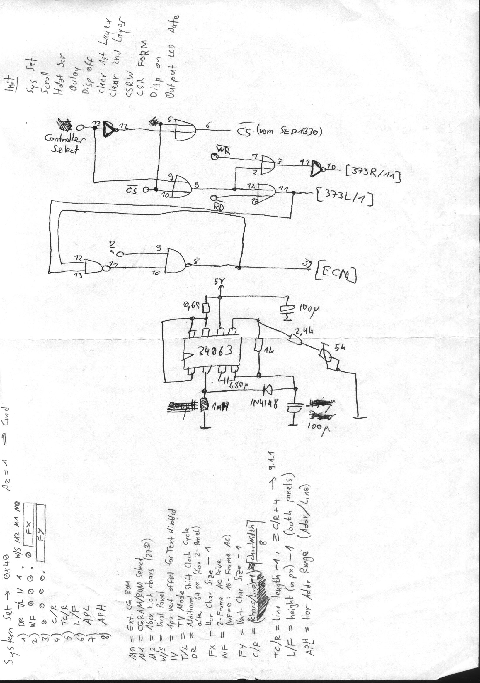

Es sieht so aus, als würde der ECM irgend etwas senden und damit
vielleicht die Streifen verursachen.
Da sind 3 Leitungen, die zu den 74ern führen und allesamt Eingänge sind.
Mal sehen, was passiert, wenn man da Spannung drauf gibt...
noch mal nachgemessen....
Einer der Eingänge ist ein Ausgang -.-
CS vom SED führt zum hc32 "nebenan" und wird da ständig auf high
gezogen.
Kein Wunder, dass der SED sich taub stellt....
Es scheint, als hinge CS an einem ODER, dessen einer Eingang dauernd an
+5v hängt ?!
Mal sehen, was da los ist....
Seltsam....
Es scheint, als würde ein Eingang vom hc32 eine Spannung liefern ?!
der HC32 war kaputt...
mit neuem ic sieht es so aus:
/CS wird von Pin 6 durchgereicht, wenn Pin 17 auf 0 gezogen wird.
(beides am Flachbandkabel vom Draht mit GND aus gezählt)

von Dork507 (Gast)
ich habe mich auch schon eine Weile mit dem Display beschäftigt. Im
Anhang mal der SourcCode mit einer Initialisierung für dieses Display
von Pollin. Man beachte:
Der SRAM beträgt zwar 8KB doch leider sind nicht so viele
Adressleitungen vom SED1330 herangeführt. Somit kann dieser erst voll
benutzt werden, wenn zusätzlich Drähte gezogen werden (sonst nur 1KB).
Der normale "verdrahtete" Speicherbereich lässt gerade mal den
Textspeicher voll nutzen.
Der anghängte Code baut auf dem hier auf bzw. wurde angepasst:
http://www.tklinux.de/sed1330.html
Vielleicht hilft es ja jemanden weiter.
Wenn ich den SED mit 128x280 Pixel initialisiere, entstehen bei mir in
der zweiten Hälfte des Displays zwei Pixelzeilen als Kopie von der
ersten beiden Pixelzeilen.
Aus disem Grund wird das Display jetzt bei mir mit 130x280 Pixel und dem
Wert für Zeilenkorrektur (IV=0) initialisiert.
Jetzt entsteht aber eine Pixelleerzeile, die nicht angesprochen werden
kann. Aber es sind keine Artefakte der ersten Pixelzeile zu sehen.
Habt ihr auf euren Displays das gleiche Problem oder ist dieser "defekt"
nur bei mir?
Gruß Dirk

von Dirk R. (dork507)
schau mal auf den Fotos. Es müssten die höherwertigen Adressleitungen

von Tom Z. (tom_z)
ist jemand schon weitergekommen mit der Touch-Matrix?
Ich erstelle grad einen Schaltplan in Eagle.
naja mal sehen wie weit ich komm.
mfg Tom
von Nosnibor (Gast)
Die "CPU" ist wohl parallel angebunden, dazu dienen die beiden
8-bit-latches ('373). Die Datenleitungen D0-D7 des SED1330 sind mit
D0-D7 (Eingänge) des rechten sowie Q0-Q7 des linken Latches verbunden.
LE des rechten und /OE des linken Latches hängen über etwas Adresslogik
an /WR bzw. /RD.
Als zusätzlicher Adresseingang dient Leitung 17 des Kabels (wenn man die
rote Ader 1 nennt), gleich neben D7. Wenn diese Leitung H ist, erreicht
man den SED1330, bei L die Latches zur "CPU".
Einzelheiten:
 * Der SED1330 bekommt sein /CS von Pin 6 des '32, was der Ausgang eines
oder-Gatters ist. Eingänge sind die Pins 5 (Ader 5 (/CS) des Kabels) und
4 (über einen Inverter (12/13 des '04) an Ader 17), so daß besagter
zusätzlicher Adresseingang durch Low-Pegel /CS sabotieren kann.
 * LE vom rechten Latch hängt über einen Inverter (10/11) am Ausgang
eines oder-Gatters (Pin 3 des '32), dessen Eingänge die Pins 1
(verbunden mit Ader 7: /WR) und 2 sind; letzterer ist die
oder-Verknüpfung (Pins 8, 9 und 10 des '32) der Adern 5 (/CS) und 17
(die zusätzliche Adressleitung).
 * /OE vom linken Latch ist die oder-Verknüpfung (Pins 1, 12 und 13 des
'32) von Ader 8 (/RD) und Pin 8 des '32 (Verknüpfung von /CS und der
zusätzlichen Adresse).
Wer das Display schon irgendwo angeschlossen hat, kann also versuchen,
vom Touchscreen zu lesen. Wahrscheinlich muß man den aber erst durch
einen Schreibzugriff konfigurieren oder zumindest anschalten; man sollte
also die Scanleitungen beobachten, ob das gelungen ist.
Ich würde erwarten, daß sich eine der Adern als Interruptausgang
erweist, mit dem die "CPU" meldet, daß eine "Taste"  gedrückt wurde. Den
Scancode kann man dann durch einen Lesezugriff erfahren. Wahrscheinlich
setzt der Lesezugriff auch gleich den Interrupt zurück; jedenfalls ist
Pin 11 des '32 (/OE vom linken Latch) mit 13 des '00 verbunden; ein
Lesezugriff hat also noch "Nebenwirkungen".
von Nosnibor (Gast)
Ergänzung: Der Interruptausgang ist Ader 18, leider nicht
level-triggered, d.h. da kommt nur ein kurzer L-Impuls; wenn man den
verpennt, ist er verloren.
Aus zwei Gattern des '00 ist ein einfaches Flipflop aufgebaut, indem
Pins 10 und 11 sowie 8 und 12 miteinander verbunden sind. CPU Pin 34 ist
der Interruptausgang (Ader 18) und mit Pin 9 des '00 verbunden, kann
also durch einen L-Puls Pin 8 auf H setzen. Pin 8/12 ist auch mit CPU
Pin 39 verbunden, so daß die CPU mitbekommt, ob der Interrupt schon
"abgeholt" wurde. Das passiert durch einen Lesezugriff: wie schon
erwähnt ist /OE des linken Latches mit Pin 13 des '00 verbunden; ein
Lesezugriff setzt das Flipflop also durch den L-Impuls auf /OE wieder
zurück.
Wer statt des Impulses lieber einen Pegel als Interruptsignal haben
will, muß ihn sich also an Pin 10/11 (L-aktiv) oder 8/12 (H-aktiv) des
'00 abgreifen.
von Dennis (Gast)
schonmal ein Danke an alle für die bisherigen Forschungserkenntnisse.
Aufgrund der Infos habe ich mir am Samstag mal zwei Displays beim Pollin
mitgenommen.
Display läuft bei mir mit dem Code von Dirk (an Microship Pic angepasst)
Hab bisher nur Text ausprobiert
Die Funktion GLCD_Text funktioniert aber nur für die Zeilen 0 bis 5, bei
höheren Zeilen malt er an falsche Stellen.
Das muss ich noch debuggen, liegt vieleicht nur am PIC Compiler, das der
igentwas falsch optimiert in der Addressberechnung.
Aber mit:
lcdTextCursor(0,0);
lcdSendCommand(0x42);
for(i=0;i<736;i++)
 lcdSendData('*');
Lässt sich das Ganze Display mit Sternchen von Oben Links bis Unten
Rechts vollschreiben.
Das sich die ersten zwei Pixel Zeilen in der Mitte wiederholen ist bei
mir mit 128x280 iv=1 ScreenLines=64 auch so, siehe Bild (DONE)
Das man CE vom 1330 an Pin 5 des Kabels bekommt wenn Pin 17 des Kabels
auf High liegt kann ich bestätigen.
An den fehlenden Addressleitungen habe ich noch gemessen.
Es ist so:
1330 Pin 33 VA10 ist mit SRAM Pin 21 (A10) verbunden, hier muss man
garkeinen Fädeldraht ziehen.
1330 Pin 34 VA11 muss man an das SRAM fädeln, aber nicht am SRAM.
SRAM Pin 23 A11 geht über den 0 Ohm Widerstand an JP1 auf GND.
Widerstand raus und dann kann man sich hier anlöten.
Die andere Seite des Jumpers würde übrigens SRAM A11 mit 1330 Pin 44
(VR/W) verbinden.
1330 Pin 35 VA12 muss man an das SRAM fädeln, und hier muss der Pin am
SRAM nach Oben gebogen werden weil dieser sonst auf GND liegt.
Grüße
Dennis

OK, dann ist jetzt klar, wofür die Jumper da sind: um die Bestückung mit
kleineren Speicherchips zu ermöglichen (die haben ein "Write Enable"
oder so an der Stelle, wo bei den großen A11 sitzt).
Daraus folgt, daß die vorgesehene Anwendung mit wenig Speicher auskommt;
wahrscheinlich sind dann auch beim EPROM die höheren Adressleitungen auf
GND gelegt und es steht nur ein interessanter Font bzw.
Hintergrundbild drin.
Wer den SED1330 schon in Betrieb hat, kann ja mal nachsehen: das EPROM
belegt die Adressen ab 0x8000 (Chipselect kommt von Pin 3 des '00, was
eine NAND-Verknüfung von VA15 (Pin 27 des 1330) und dem invertierten
(Pin 3/4 des '04) /VCE (Pin 45 des 1330) ergibt. SRAM-Chipselect ähnlich
(Pin 6 vom '00), aber mit invertiertem (Pin 1/2 des '04) VA15).

von naicheben (Gast)
> (VR/W) verbinden.
Laut Datenblatt vom SED1330 ist die Zählweise/Pinnummer anders.
VA11 ist demnach Pin 32
VA12 ist demnach Pin 31
http://www.lcd-module.de/eng/pdf/zubehoer/sed1330.pdf Seite 14. Habe ich
ein falsches Datenblatt?
von Dennis (Gast)
Na dein Datenblatt passt, ich hatte mich da nur verzählt.
Umgelötet hab ichs aber richtig :)
von arne (Gast)
Moin,
der Thread ist zwar schon etwas aelter, aber ich bin erst vor kurzem
dazu gekommen, mich naeher mit dem Display zu beschaeftigen. Daher
moechte ich jetzt hier meine Erkenntnisse veroeffentlichen, einiges
wurde ja auch schon geschrieben. Ich habe einfach mal alle meine
Aufzeichnungen gescannt und angehaengt.
Zunaechst mal zum LCD selbst: wie schon bemerkt ist die obere
Displayhaelfte keine exakte Haelfte, sondern 66 Pixel hoch -- fuer die
untere Haelfte bleiben folglich 62 Pixel. Das Display muss also als 132
Zeilen hoch mit 66 Pixeln pro Haelfte initialisiert werden, damit sich
keine Zeilen wiederholen oder fehlen (mit IV=1). Damit im Textmodus
nichts doppelt oder abgeschnitten ist, muss die Texthoehe ausserdem ein
Vielfaches dieser 66 Pixel betragen, es sind also nur 112 Pixel hohe
Zeichen moeglich. Mit dem internen Zeichensatz passen dann 12 Zeilen auf
das Display (fuer die unterste Zeile sind noch genau sieben Zeilen
Platz). Ich habe ein kleines Testprogramm fuer den ATtiny2313
angehaengt, mit dem der Text- und nach der Ergaenzung der beiden
Adressleitungen zum RAM auch der Grafikmodus getestet werden kann. Fuer
den Grafikmodus muss die Grafik als Binaerdatei per RS232 an den
Controller gesendet werden, zwei Beispiele befinden sich im Verzeichnis
"images". Verwendet man Text mit 6 Zeichen Breite, werden auch nur 6
Pixel pro Byte im Grafikmodus verwendet. Die Grafik kann unter Linux
z.B. so gesendet werden:
stty -F /dev/ttyS0 115200 raw -echo
cat images/6px_test.bin >/dev/ttyS0
Die Kontrasteinstellung fuer das Display erfolgt auch mit dem
ECM-Controller, es wird ein 6-Bit-Wert in das 74HC174 geschrieben und
steuert ueber das Widerstandsnetzwerk RA1 den 1251 an, der dann die
Kontrastspannung entsprechend einstellt. Ich vermute dass der 1251 ein
Doppel-Opamp ist, von dem nur eine Haelfte (Pins 5, 6, 7) genutzt wird.
Da ich die Befehle fuer den ECM nicht herausgefunden habe, habe ich
stattdessen das Widerstandsnetzwerk und den 1251 ausgeloetet und
ueberbrueckt, so dass sich der Kontrast jetzt direkt durch die Spannung
an Pin 3 einstellen laesst. Sie liegt bei mir bei ca. -8,5V.
Fuer den Touchscreen habe ich mal die Beschaltung herausgezeichnet.
Ueber die beiden 4028 wird eine der 18 Spalten mit high-Pegel
angesteuert, der ECM erhaelt dann die Signale der 6 Zeilen mit externen
Pulldowns und Puffern. Die einfachste Loesung, um den Touchscreen zu
verwenden duerfte wohl sein, den ECM auszuloeten und die Leitungen mit
einem AVR anzusteuern. Die Abfrage duerfte wohl genauso wie bei einer
gewoehnlichen Tastenmatrix funktionieren.
