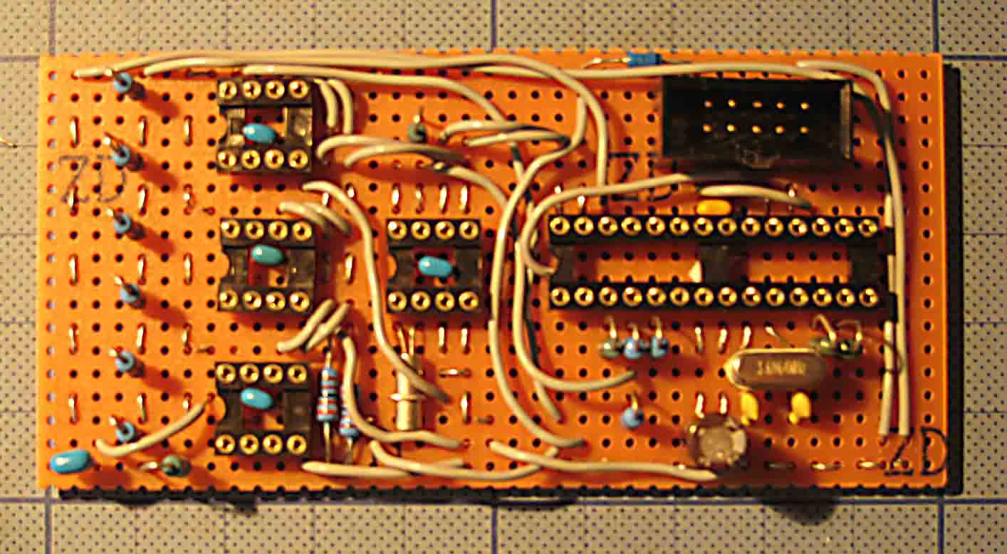

von Michael M. (foxsoft)
Hallo Michael!
Hast Du die Schaltung auf einer Lochrasterplatine aufgebaut oder gibt es
ein Platinenlayout?
Danke!
Michael
von Michael S. (Gast)
Hallo Michael Möller,
die Schaltung habe ich auf einer Lochrasterplatine aufgebaut.
Vermutlich hast du das ja schon beim betrachten des "Schaltschemas"
geahnt:
es ist als Liniengrafik mit einem CAD-Programm gezeichnet.
Michael S.
Hallo Rainer,
hier hänge ich den "Schaltplan" und mein Layout auf den 3er
Lochrasterplatinen an. Kann man das Schema verstehen ??
Ein Foto des zuletzt gelöteten Loggers füge ich zur Veranschaulichung
bei (das Schema ist gegenüber dem Foto schon wieder weiterentwickelt !).
Ein hex-file für den m88 kann ich dir erst morgen liefern, da der
Programmcode zur Zeit auf 10k angewachsen ist - ich muss da erst wieder
etwas ausmisten ...
mfg
Michael S.

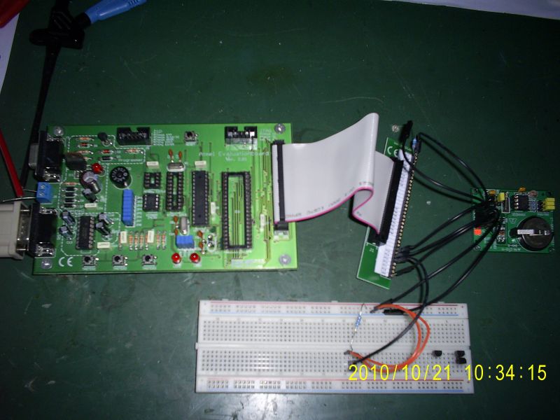

von Rainer D. (raineranfaenger)
Hallo Michael,
habe gleich geflasht,aber das gleiche wie mit meiner .hex.
Ich werde nun mal das ganze auf Steckbrett aufbauen.
Anbei zwei Fotos(OK könnten besser sein)wie es bis jetzt läuft.
MfG Rainer
@ Rainer,
nach dem, was ich auf dem Bildschirmfoto sehen kann, stelle ich fest:
1.) Die Uhr und das Eeprom haben mit ACK geantwortet.
2.) Die serielle Schnittstelle funktioniert (der CPU-Takt stimmt also).
3.) Im RAM des PCF8583 sind noch zufällige Daten vorhanden, die hier
Hallo Michael,
das Datum und die Uhrzeit sieht folgendermassen aus.
Eingegeben im "T" 21.10.10  10:22:0
Aktuelle Zeit:     1.1.14   22:10:101
Sensor kann ich einen auslesen und anmelden.
Messintervall lasst sich einstellen,aber bei Menuepunkt 3 bleibt er
hängen.
Danach hilft nur Reset.
Hallo Rainer,
mit "T" wird die Zeitkorrektur eingestellt ("T" wie Time):
zuerst das Vorzeichen +/- angeben,
dann den Absolutwert - hier erst einmal 0 wählen.
Dann wird die Zeit nicht korrigiert.
Mit "1" werden Datum und Uhrzeit eingestellt.
Nach der Eingabe der Werte sollte diese im Menue angezeigt werden.
Die Anzeige von 101 für Sekunden kann eigentlich nicht sein - besser
gesagt: sollte nicht sein.
Hast du eventuell die Adressen der Uhr und des Speichers vertauscht ?
Die Uhr hat die TWI-Adresse 160, das 1. Eeprom 162.
Zum Prüfen solltest du mehrfach eine ungültige Eingabe machen, das Menue
wird dann jedesmal neu aufgebaut und dabei die Zeit neu eingelesen.
Ändert sich die Angabe der Sekunden nicht, dann wird "steht" die Uhr
oder es werden konstante Werte aus dem Eeprom ausgelesen.
Blinkt denn die LED am Pin INT der Uhr ? Sie sollte !
mfg
Michael S.
Hallo allerseits,
nachdem der Logger seit einiger Zeit ohne erkennbare Fehler seinen
Dienst tut, will ich hier die überarbeitete Version zur Verfügung
stellen. Hinzugekommen sind:
- es können bis zu 3 TWI-Eeproms als Datenspeicher verwendet werden
  (also bis zu 3 * 64kB).
- als Hardware wird mindestens ein ATMega 168 benötigt
  (Programmgröße ca. 10.8 kB).
- die Korrekturzeit für die RTC ist nun mit bis zu +-255 * 1/100
  Sekunden je Stunde möglich,
  Gangabweichungen der Uhr können damit feiner austariert werden.
- Mit der Taste "Q" wird ein Software-Reset via Watchdog ausgeführt.
- Mit der Taste "W" wird geprüft, ob die TWI-Eeproms schreibgeschützt
  sind.
- Es werden Meldungen über den freien/belegten Speicher über das
  Terminal ausgegeben.
- Bei Programm-Start und beim Log-Start wird geprüft, ob alle
  angemeldeten Sensoren ansprechbar sind.
  Bei einem Fehler wird eine Meldung ausgegeben und die LED's blinken
  einige Zeit.
  Wenn alle Sensoren gefunden werden, dann wird nur einmal geblinkt -
  danach verlöschen alle LED's.
  In beiden Fällen wird der Logvorgang gestartet.
  Sinn dieses Prozedere ist zu erkennen, ob die Steckverbindungen
  Kontakt haben
  (leider hatte ich viele Probleme mit 3.5mm Stereo-Klinken-
  steckverbindungen)
Noch als genereller Hinweis:
Dieser Logger will nicht als High-End-Logger Gigabytes an Daten im
Microsekundentakt speichern.
Er will autark sein (ohne externe Stromversorgung) und in festen
Zeitintervallen auch über längere Zeiträume Daten aufzeichnen.
Er benutzt nur die gängige RS232- und TWI-Schnittstelle
(ok, für den speziellen Fall der Temperaturmessung mit dem DS18B20 kommt
noch die 1-wire-Schnittstelle hinzu).
Viel Spaß beim Loggen.
Michael S.
