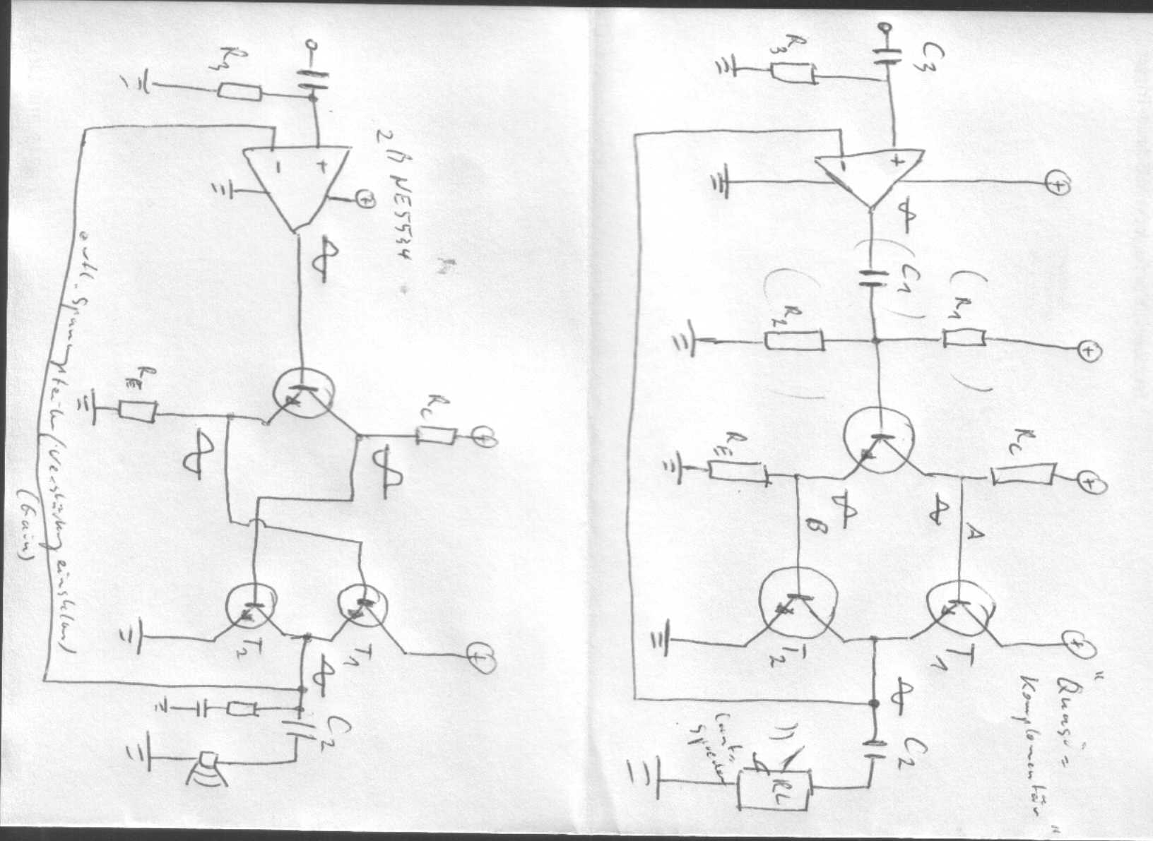

hobbymäßig interessiere ich mich für elektronische Schaltungen. Dabei
bin ich auf die "Quasi-Komplementäre Endstufe" gestoßen.
Ich finde diese Schaltung recht interessant, da man dabei kein PNP und
NPN Transistorpärchen braucht. In Anlehnung an diese Schaltung:
http://www.elektronik-kompendium.de/public/schaerer/endstu_p.htm
wollte ich fragen, ob 'meine' oben gepostete Schaltung auch möglich
wäre. Ich poste hier 'mal zwei Versionen. Meine Gedanken dazu:
1. Die Leitungen A und B, also zur Basis der Transistoren T1 und T2
müssen wohl wie in der unteren Abbildung vertauscht werden, damit das
Signal nicht invertiert wird und die 'Steuerung' (Rückkopplung) des
OpAmps überhaupt funktionien kann.
2. R1, C1 und R2 sollten wegfallen können, da die Ansteuerung ja über
den OP-Amp geschieht (wodurch dann ja auch eleganterweise Verzerrungen
ausgeglichen werden sollten.
3. Ich vermute ferner noch, dass zusätzlich zu R3 auch ein (identischer)
Widerstand erforderlich ist, der den +-Eingang des Op-Amps mit der pos.
Spannungsversorgung (Pluspol) verbindet, damit alles 'in Mittellage
gehalten' wird. Evtl. wäre dies eine (notwendige) Alternative zum
Wegfall von R1, C1 und R2.
4. Wie groß müßte Rc und Re sein?
Sollten meine Gedanken völliger Schwachsinn sein, wäre ich trotzdem für
kleine Hinweise auf meine Denkfehler dankbar
AliBaba
P.S.:  Gedankliche Probleme habe ich ohnehin beim Verständnis von
Komplementärendstufen: Bei symmetrischer Spannungsversorgung leuchtet
mir alles ein;  bei einem positiven Signal schaltet der dem Pluspol
zugewandte Transistor durch, bei einem negativen Signal der dem
negativen Pol zugewandte Transistor. Warum aber funktioniert diese
Schaltung auch, wenn nur z.B. eine negative Spannung vorhanden ist (mit
Masse). Wodurch ist dann das Potential zwischen den beiden Transistoren
'definiert', o dass diese im Gegentakt arbbeiten können?

Der Basis-Emitter-Übergang von T2 schließt die Treibersrufe kurz, womit
bei der linken Schaltung der Kollektor des Treibertransistors dauernd
auf rund 1V liegt und bei der rechten der Emitter.

@ Jens G. : ... also wie auf dem linken (unteren) Bild gezeichnet?
@ Kai Klaas: ... versteh ich nicht:
Wenn T3 (der Transistor nach dem OpAmp) sperrt, dann liegt im oberen
Bild am Kollektor von T3 und an der Basis von T1 die volle Spannung an
und im unteren Bild die volle Spannung am Kollektor von T3 und an der
Basis von T2. Der Ausgang an C2 wird negativ; der Ausgang am OpAmp ist
ja auch negativ, da T3 sperrt. Emitterseits ist T3 bei 0 Volt -> in der
oberen Zeichnung sperrt T2, in der unteren Zeichnung T1
Wenn T3 durchläßt (Op-Amp-Ausgang positiv) sind alle genannten
Spannungsverhältnisse genau umgekehrt; Das Op-Amp Signal ist an C2 nicht
invertiert.
