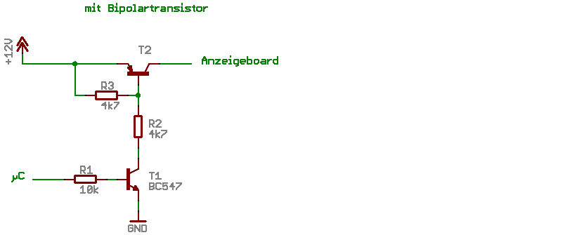

Ich habe ein 5V Signal aus einem 4017, mit dem ich die 12V
Spannungsversorgung zweier LED Cluster mit jeweils 300mA und 480mA
schalten möchte. Beide Cluster werden im Wechsel über jeweils einen
Transistor auf GND geschaltet.
Ich habe schon versucht einen Schalter aus einem BC638 PNP und BC547 NPN
Transistor zu basteln, leider ohne Erfolg.
Vll. hatten meine Widerstände die falschen Werte...
Beim Test brechen die über den BC638 geschalteten 12V beim Anlegen an
die LED´s auf ca. 7V zusammen.
Wie würde eine Schaltung und die Dimensionierung der Bauteile mit einem
MOSFET ausehen?
Irgendwie habe ich mich total festgefahren.

dachte ich auch, klappt aber nicht - der 638 PNP schaltet nicht durch,
nur ein paar mV, als ich dann R2 auf 220 Ohm gesenkt hab, hatte ich 12V
am C aber die sind dann beim Anschluss der LED´s zusammen gebrochen auf
7V. Hab den ganzen Nachmittag rumprobiert... ich weis nicht weiter.

Ja, der R2 ist mit 4,7K zu groß, -die 220 Ohm sind schon richtig.
Wenn der Kontroller H-Pegel liefert, steuert T1 auf und Du mußt an
dessen
Kollektor dann fast Massepotential gegen Masse messen können. Wenn das
so ist, dann öffnet auch T2 und an seinem Kollektor müssen sich dann
(fast) 12 Volt messen lassen.
Hast Du noch einen anderen PNP-Transistor da, um mal zu testen, ob der
Stromverstärkungsfaktor des jetzigen vielleicht noch nicht mal die oben
erwähnten 25 erreicht. Das würde erklären, warum die Spannung in die
Knie geht. Nehmen Deine LED wirklich die Ströme auf, die Du genannt
hast?
Leg sie mal allein an die 12 Volt und miß mal deren Aufnahme.
MfG Paul

es ist genau wie du beschrieben hast, am C des PNP messe ich knapp 12V
und der öffnet und schließt auch wunderbar, nur wenn ich dann die LED´s
anschließe, gehts runter auf 7V und sie glimmen nur ganz minimal.
Ich habe noch einen BD 140, soll ich den mal probieren?
