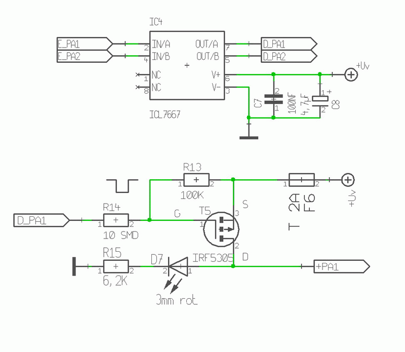

ist für die Ansteuerung des IRF5305 dieser FET Treiber notwendig, oder
kann ich auch direkt mit dem AVR ran? Ich möchte kein PWM machen, nur
alle paar Sekunden ein und aus schalten.
+Uv liegt bei 13,8 VOLT
Danke

Da dein +Uv wohl keine 5V sind, die würden für den Transistor
gar nicht reichen, kannst du da nicht direkt mit dem AVR ran.
Du brauchst zumindest einen Pegelwandler,
im einfachsten Fall ein Transistor der nach Masse schaltet.
Wenn +Ub aber nicht zwischen +10V und +20V liegt, wird es
noch komplizierter.
Die 100k zum Abschalten des MOSFETs sind auch ziemlich hoch
gewählt, bei dermassen langsamem Abshcalten entsteht viel
Verlustleistungswärme im Transistor.

Also entweder Transistor oder Schaltung so lassen und den 100k auf 10k
verkleinern?
von MaWin (Gast)
> oder Schaltung so lassen und den 100k auf 10k verkleinern?
Nein,
sowohl Transistor UND Widerstand verkleinern. Auch 10k,
sind eher zu gross.
(und weil ein verkleinerter Widerstand zu dauerhaftem
Stromfluss führt, kann ein richtiger MOSFET-Treiber,
als IC oder mit 3 Transistoren diskret aufgebaut,
sinnvoller sein).
>sinnvoller sein
Hast du meine Schaltung angesehen??? Da ist ein Mosfet Treiber drinn.
Reden wir aneinander vorbei?
Ich denke wenn ich den ICL7667 verwende könte ich den R13 sogar ganz
weglassen?

Du fragtest, ob der gezeigte Treiber NOTWENDIG ist.
Also gehe ich davon aus, du möchtest gerne D_PA1
direkt an den uC legen.
Und das geht halt nur über einen Transistor als Pegelwenadler
              +Uv
         470R       |
          |         |S
          +--------|I IRF5305
uC --1k--|< BC547
          |E
         GND
MIT Pegelwandler geht es natürlich auch, aber das war
doch wohl nicht deine Frage, dachte ich mir.
Richtig ist, daß es ziemlich merkbefreit ist, er einen
niederohmigen MOSFET-Treiber zu kaufen, und ihn dann
mit einem extra Widerstand auszubremsen. Den 100k
braucht man auch nicht, es sei denn, man rechnet mit
abfallendem Zuleitungskabel.

Wenn ich jetzt auch noch den 10Ohm Gatewiderstand R14 weglasse, wird es
wohl zu steilflankig und verursacht Störungen?
von MaWin (Gast)
Da der ICL7667 schon 7 Ohm entspricht, ist der Unterschied zwiaschen 7
und 17 Ohm wohl nicht so bedeutend. Oder hast du EMV nachgemessen und
liegst leider 10% drüber ?

Ich fasse nochmal zusammen:
Meine frage war:
Ich kann also nicht direkt an den AVR ran wegen der hohen Gatespannung.
Ich brauche also einen Transistor oder ein Treiber IC.
Ich verwende entweder deine Transistor Schaltung oder die Schaltung wie
oben im Bild und lasse R13 UND R14 weg.
Wenn das so passt dann danke ich MaWin für die Unterstützung.
