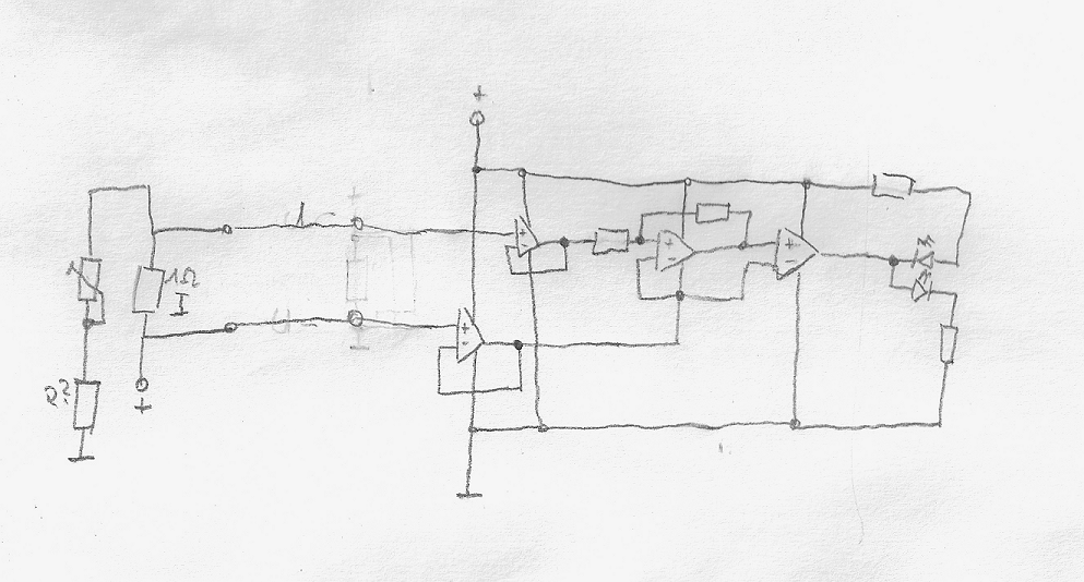

Tach. Wollt mal fragen ob ihr ggf. wenn ihr Lust und Zeit habt für mich
mal eine Schaltung welche ich denke das sie so funktionieren sollte
überprüfen könnten? (Siehe Bild)
Ganz Links währe ein Kontantstrom geladener Akku. Über den 1Ohm will ich
den Strom messen und dann über die OPs leiten um den Ladevorgang des
Akkus in keinsterweise zu Stören.
Als nächstes würde ich die Geringere Spannung leicht verstärken, sodass
sobald beide sich näher kommen der komperator am Ende umschaltet und die
andere LED ansteuert.
Die Linke Masse ist eine andere als die Rechte (Kann gleich mit der
Rechten sein aber auch +6V zur Rechten liegen).

Du machst unnötige Kopfstände.
Mal generell:
Entweder, du misst sowieso bezugspotentialfrei, dann kannst du deine
shunt-spannung einseitig auf messschaltungs-masse legen und
nicht-invertiert verstärken.
Oder, du versorgst mess- und ladeschaltung aus der selben quelle, dann
misst du einfach die Differenzspannung mit einem invertierenden
Differenzverstärker. Da du sowieso nur komparierst, musst du auch nur da
die Polarität umdrehen und schon bist du fertig.
Meinst du nicht, dass du den Ladevorgang mit einem Ohm gewaltig
beeinflusst?
Bei so ziemlich jeder Akkutechnologie kommt zum Ladeschluss noch eine
Konstantspannungsphase.
> den Strom messen
Wozu? Er ist doch konstant? Du hast da noch ein paar Gedankenfehler...

Ein Tipp: Lade dir das kostenlose Tool "LTSpice" runter. Damit kannst du
wirklich einfach solche Komparator/Verstärker Schaltungen simulieren
und direkt alle Parameter anpassen.
Ansonsten kommt es mir auf den ersten Blick komisch vor, dass der
negative Versorgungsspannungseingang des "dritten" OP-Amps (der
Verstärker) an den Ausgang des unteren Impedanzwandlers angeschlossen
ist, und nicht etwa an "Masse".
Ein weiterer Tipp: Schreibe an die Bauteile Bezeichnungen dran, wie z.B.
Rx, ICy etc.. Damit wird es für die "Kommentierenden" wesentlich
einfacher dir zu erklären, von welchem Bauteil sie sprechen...
Gruß,
Alex

Guten Tag.
Daher das das Programm welches ich zum Simuleieren solcher Schaltungen
immer gerne nutze irgendwie probleme hat wenn sich Werte während der
Simulation verändern ^^ habe ich mit bereits son Spice Student Version
heruntergeladen, aber leider komme ich mit dem Programm nicht so
wirklich klar.
Zum Thema Ausgang des einen OP als Masse für den anderen: Ich dachte
somit habe ich dann einen Bezugspunkt für den OP wenn er die Spannung
verstärkt da die linke Masse in ihrem Potenzial schwankt und ich somit
eine gleichbleibende Verstärkung erhalte.
Wegen Delta U werde ich mich nochmal ein wenig weiter erkundigen.
Ich denke mal das bei dieser Schaltung zum erklären welches Bauteil
(z.B. Dritter OP von Rechts oder Unterer OP der Linken) nochnicht
unbedingt nötig ist.
Achja zu Michael H.:
Bei meinem Ladegerät ist das irgendwie so das er am ende Sobald die
Spannung voll errreicht ist den Strom verringert und das möchte ich ab
einer bestimmten Stelle Optisch signalisieren.
