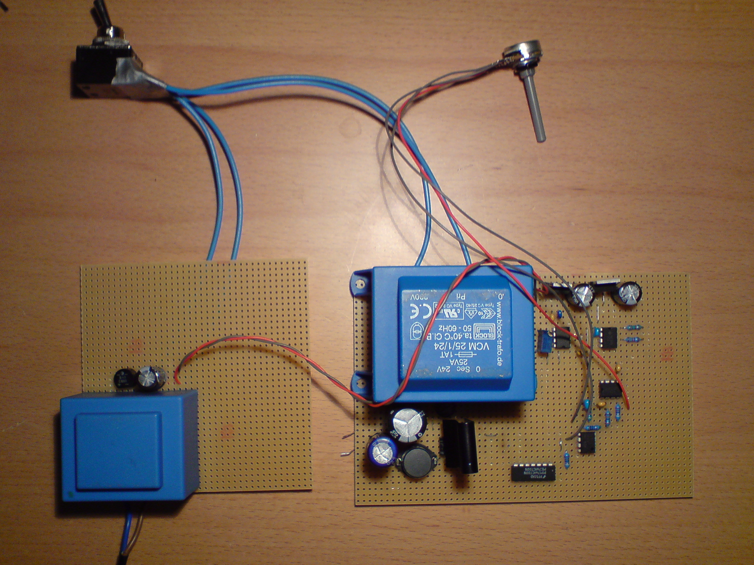

Ich möchte ca. 470 LEDs zum leuchten bringen. Damit das einigermaßen
effizient wird, werden immer 6 LEDs in Reihe geschaltet und mit 12V
versorgt. Wenn alle LEDs mit 20mA laufen, brauche ich etwa 1,5A. Die 12V
will ich mit einem Step Down Wandler aus 34V erzeugen.
Bevor ich jetzt die LEDs dranhänge und alle kaputt gehen, weil ich
irgendwas falsch gemacht habe, hab ich erst mal eine 60W-Glühbirne
angeschlossen. Hatte leider nichts anderes da.
Mein Problem: Die Ausgangsspannung wird ja vom Tastverhältnis bestimmt.
Das war bei mir auf etwa 25% eingestellt, d.h. ich hätte eine
Ausgangsspannung von ca. 9V messen müssen. Tatsächlich waren es aber
12V. Liegt das vielleicht an der "zu kleinen" Last?
Wenn ich das Tastverhältnis vergrößert habe, hat sich aber auch die
Ausgangsspannung vergrößert (was ja auch so sein soll).
Und wie groß muss der Kondensator am Ausgang des Wandlers sein? Ich hab
keine Formel dazu gefunden und jetzt einfach 1000µF genommen.
Die Induktivität beträgt in meinem Wandler übrigens 150µH.
Ich bin über jede Hilfe dankbar. :)
Grüße,
Marc
Gast #1862491
Schaltplan und Bild vom Aufbau sind im Anhang.
Zum Bild: Die Platine links ist nur für die Versorgungsspannung da. Der
eigentliche Step Down Wandler ist direkt unter dem Trafo auf der rechten
Platine. Unter dem Aufsteckkükö ist der IRF510, das runde Etwas links
davon ist die Induktivität. Die Dioden ist direkt dazwischen und halb
unter dem Kükü verdeckt. Im Schaltplan ist übrigens irgendeine Diode
eingetragen, weil die Diode, die ich verwende, nicht in der
Eagle-Bibliothek war.
