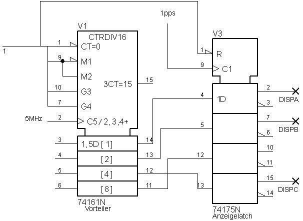

Eine praktische Phasneanzeige sieht folgendermaßen aus: Drei FF's an die
5MHZ anschließen und mitzählen lassen.
An die drei FF's ein Latch aus drei FF's anschließen.
Diese FF's mit dem pps-Impuls immer kurz öffnen.
den eingefangenen drei-Bit Zählerstand mit einem LS-138 decodieren und
mit acht LED's, die am besten im Ring stehen, anzeigen.
Bei einem Zehntel Hz Frequenzfehler rotiert dann der Leuchtpunkt gut
erkennbar.
Schaltung auf die Scnelle extrahiert, siehe Anhang.
an Display A,B,C kommt der -138 mit acht LED's
Gast #1864636
Das klappt ganz gut, allerdings ist das 1pps Signal etwas zu langsam und
beim 19Khz ausgang leuchten immer 2 Dioden. Das Problem ist, das man
nicht 5 mit 10 vergleichen sollte, 5Khz (nach einem Flipflop) machen die
Sache ganz hübsch. Als Anzeige macht sich übrigens der innere Stern
einer 16 Segment LED Anzeige gut..
Gruß,
Holm
#1864721
Die Sache war eben ein Schnellschuss, bei mir läuft die Anzeige in einem
DCF-77-Normal sehr gut.
Die "Abtastfrequenz" ist dabei 2500Hz und nicht 1pps.
Wenn 10kHz aus GPS zur Verfügung stehen, würde ich sample-Impulse von
etwa 100 Hz (Teiler mod 100 an 10kHz) erzeugen und die Schaltung damit
betreiben.
PS. Um den 5-MHz-Quarz beneide ich Dich.
Gast #1864732
Ich habe schon ein Flipflop aus einem 74LS390 benutzt, das beim Teiler
von 5Mhz auf 10khz übrig geblieben ist und teile damit die 10khz aus dem
Jupiter GPS Empfänger auf 5Khz. Mit 5Mhz zu 5Khz klappt das mit der
Anzeige recht gut. Im Endeffekt ist das egal, nur sollte 5:5 oder 10:10
anliegen sonst hüpft die Anzeige oder man bekommt mehrere Anzeigen auf
einmal.
Ich könnte sicher auch 1Mhz zu 10Khz ausprobieren, die 1Mhz liegen ja
nach dem ersten 5:1 Teiler auch in der Schaltung an.
Gruß,
Holm
