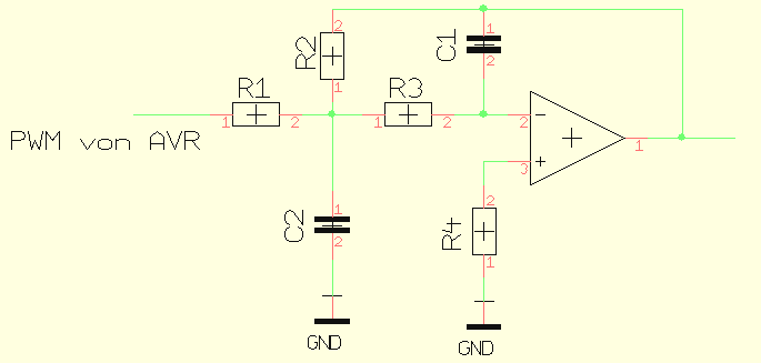

Guten Abend
Zu meiner Person --> habe mal Elektroniker gelernt, bin aber etwas raus
aus der Materie.
Zum Thema: erzeuge per AVR auf 8 Kanälen PWM --> so jetzt hätte ich
gern aus dem PWM eine analoge Spannung erzeugt, also nen DAC.
Habe da in einem Buch ne schöne Schaltung gesehen, und zwar
"Butterworth-Tiefpaßfilter"! Tja das Buch erklärt aber nicht
wircklich wie es berechnet wird.
Habe mir gedacht zerlege die Schaltung und berechne einzelne
Komponenten z.B. R1 und C2 --> das ist ein RC-Tiefpaß.
fg = 1 : (2x3.14xR1xC2)--> Grundformel RC-Tiefpaß
Tja in dem Buch sind aber Beispiele für die Werte--> fg=20Hz; C2=220nF;
R1=59k
Nach der Grundformel komme ich aber nett auf solche Ergebnisse??
Die Suche unter Google hat mich auch nett weiter gebracht.
Wenn sich jemand die Zeit nimmt mir das zu erklären, herzlichen Dank.

Moin!
So einfach kannst Du die Schaltung nicht zerlegen. Deine Formel gilt
für nen unbelasteten Tiefpass und die in der Schaltung sind aber nicht
unbelastet.
Ganz so einfach ist das auch nicht zu berechnen. Es gibt/gab dafür aber
extra Programme z.B. von Burr Brown und wahrscheinlich auch von anderen
Herstellern. Da hackt man dann einfach die Parameter ein die man haben
will und bekommt dann die Bauteil-Werte ausgegeben.
Gruß, Freddy

Was meinst mit Formel?! Wenn ich die Formel hätte wie es berechnet
wird, würde ich es wohl kaum hier rein schreiben.
@ Freddy
Auch dir danke für Antwort.
Ein Programm zum berechen gut und schön, aber 1. will ich die Schaltung
verstehen/berechen unnd 2. möchte ich diese Schaltung etwas abändern
d.h. der nichtinvertierende Eingsng des OP geht nicht per R4 auf Masse
sondern bekommt über eien Spannungsteiler die Ausgangsspannung
zurückgeliefert --> Regelung.
Somit dürften die Programme zur berechnung nicht mehr funktionieren.

Das Problem an Filtern höherer Ordnung ist, dass wann man zwei Filter
mit der selben Grenzfrequenz hintereinanderschaltet, dann hat das Ganze
dann nichtmehr diese Grenzfrequenz.
Daher muss man bei Bessel-, Tschebyscheff- oder Butterworthfiltern die
Grenzfrequenzen der einzelnen Filter so berechnen, dass die Summe der
Filter die gewünschte Charakteristik ergibt.
Das zu berechnen erfordert einen im Umgang mit komplexen Zahlen geübten
Rechner. Einfacher ist es, sich die dazu nötigen Koeffizienten aus
Tabellen zu suchen. Solche Tabellen finden sich z.B. im Tietze-Schenk,
bestimmt aber auch mit google.

1. Die Frequenz von PWM, IIRC uC-Clock/512, bei 8MHz also ungefähr 15kHz
ist doch Meilenweit von deiner Reaktionszeit von 500ms entfernt.
Schon ein einfacher Tiefpass mit tau=0,1s unterdrückt das 15kHz Signal
auf unter ein Promille.
2. Die Genauigkeit der Ausgangsspannung hat nichts mit den Ausgängen
des AVR zu tun. Eher mit der Stabilität der Versogung des AVR.
3. Dein 2poliges Filter (ob es ein Bessel, Chebychev,.. ist hängt nur
von der Dimensionierung der Bauteile ab) ist invertierend aufgebaut.
Berechen kannst du das Filter am besten mit dem Superpositionsprinzip.
a. Verstärkerausgang auf Masse legen --> Spannung am invertierenden
Eingang in Abhängigkeit vom PWM-eingang berechnen
b. PWM-Eingang auf Masse legen --> Spannung am invertierenden Eingang
in Abhängigkeit vom OPV-Ausgang berechnen
c. Beide Spannungen gleichsetzten, wobei eine Formel invertiert wird.
d. Formel nach Ua/Ue auflösen
Also ich würde die Schaltung mit einem einfache TP ohne Analogschalter
und mit einem nichtinvertierenden Verstärker zusammenbauen.
MfG
Werner

Lesen schon...Nun müssen wir nur noch die Leitwerte in Bauteilwerte
umrechnen, normieren usw. 1/2Pi*fo oder sowas? Fertiges Programm
Anhang, willst ja mal fertig werden. (nur für Filter 2ter Ordnung)
Wichtig: Filter mit niedriger Impedanz anbsteuern und hochohmig
auskopplen.
AktivFilter.exe ->_Neues Filter ->_Tiefpass mit Mehrfachgegenkopplung
->oButterworth Ordnung "2" [OK]
_Ergebnis ->_Dimensionierung
fertig
Oder musst du das für einen Aufsatz berechnen?
Grüsse
AxelR.

"Was meinst mit Formel?! Wenn ich die Formel hätte wie es berechnet
wird, würde ich es wohl kaum hier rein schreiben."
falls es noch aktuell ist: Im Anhang steht, was ich mit der passenden
Formel meine. Die Formel zur Schaltung eben. Zum Verstehen empfehle ich
wie immer das Aktiv-Filter-Kochbuch Don Lancaster.
Ho ist die Verstärkung des Filters. Ho = 1 ergibt ein gleich großes
Ausgangssignal. Q ist die Güte des Filters und beschreibt die
Überhöhung der Durchlaßkurve.
