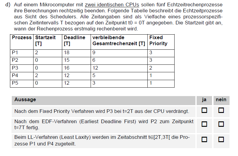

Hallo zusammen!
Ich habe ein Verständnisproblem in Sachen Prozessabarbeitung. Ich habe
versucht im INternet was zum Least Laxity Verfahren zu finden aber
leider verstehe ich nicht wie das ganze funktioniert. Vielleciht kann
sich jmd der Aufgabe annehmen die ich hier stelle.
Im Anhang ist ein Bild zu sehen welches Prozesse beschreibt mit ihren
Ausführungszeiten Deadlines etc. könnte jmd ein Prozessablaufdiagramm
erstellen und mir erklären wie er darauf gekommen ist?
Dabei geht es lediglich um das Least Laxity Verfahren. EDF und Fixed
Priority sind mir klar.
Hab schon gefunden dass man die Laxity berechnen muss und dafür die
Ausführungszeit und die Deadline benötigt. danach ist mir klar mit
welchen Prozess ich beginne jedoch nicht wie es dann weiter geht und wie
die Prozesse unterbrochen werden.
Ich verzweifel gleich-.-
Danke!

Gast #1868125
LL: T0=(P1,P2), T1=(P1,P3), T2=(P1,P4)
das steht in der lösung als ansatz aber da komm ich einfach nicht drauf
könntest du mir die schritte bis 2T bzw 3T mal vormachen :(
Danke!

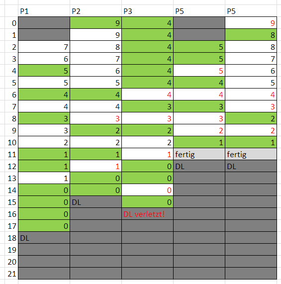

#1868706
So, hier meine Lösung.
Manchmal trat die Situation auf, dass zwei Prozesse den selben Spielraum
haben. Dann habe ich den mit der kleineren Nummer gewählt, und die
anderen rot markiert.
In den Zellen ist immer der Spielraum zum jeweiligen Zeitpunkt
eingetragen. Man erkennt, dass bei den gerade nicht aktiven Tasks der
Spielraum stets abnimmt, während er bei den aktiven Tasks konstant
bleibt.
Bei P3 wird dann am Ende die Deadline überschritten.
PS: deine Lösung kann nicht korrekt sein, da P1 erst ab T2 rechenbereit
ist.
PPS: natürlich muss man nur bis T3 rechnen, um die Frage beantworten zu
können!
