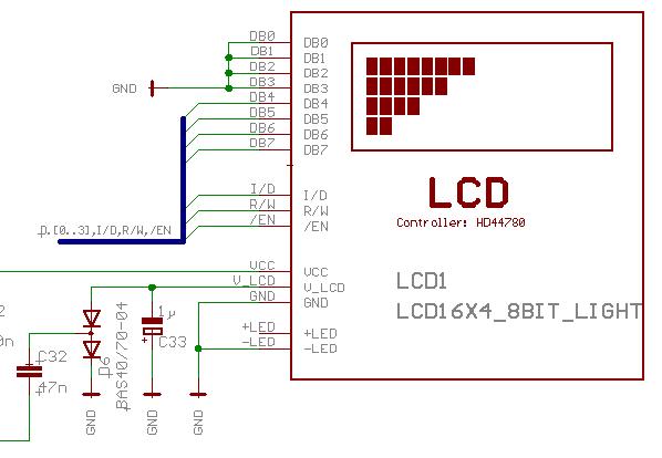

steuer über nen PIC ein 16x4Lcd an. Wenn ich das als einzeilig
initialisiere, dass also nur die 1. und 3. Zeile des LCd zur Verfügung
stehen, habe ich den optimalen Kontrast bei ungefähr 0,75V. Also
eigentlich ganz normal, nur wenn ich das LCD jetzt mit 2-zeilen
initialisiere. Dann reicht die Spannung nicht aus und ich muss die bis
auf Masse ziehen um einigermaßen Kontrast hinzubekommen. Leider ist das
aber zu wenig, d.h. der Kontrast ist bei weitem Schlechter als bei
1-zeiligem Betrieb. Ist das normal? Brauch ich jetzt ne neagtive
Spannung oder hab ich irgendws falsch gemacht.

Das ist normal, denn bei 1 zeiligem Betrieb müssen nur 8 Pixel Zeilen
der Reihe nach angesteuert werden. Bei 2 Zeilen sind es 16 Pixelzeilen,
also das doppelte. So ist jede Zeile nur halb so lange an, benötigt
daher für den selben Kontrast eine höhere Spannung.
