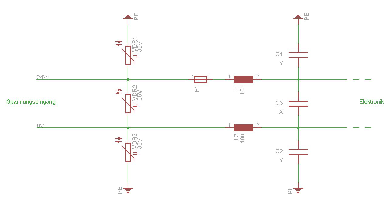

Hallo
Die Varistoren VDR1 und VDR2 "sprengen!" die Leiterplatte. Sie sind
zwischen den 24V Versorgungsleitungen und PE geschaltet.
Die 24V Spannungsquelle ist sehr niederohmig (Ik ca. 20kA) und
galvanisch getrennt zu PE.
Das meiner Meinung nach einzig vorstellbare Szenario ist:
Ein Spannungsimpuls auf den Versorgungsleitungen gegen PE verursacht
durch einen sehr Leistungsfähigen DC/DC Wandler 400V -> 24V. Dieser ist
Primärseitig geerdet - könnte also thoretisch über den Übertrager
Kapazitiv (400V)Impulse auf die 24V Leitung einkoppeln.
Meine Vermutung wäre das Ansprechen von VDR1 und VDR2 und damit ein
Kurzschluss der 24V Batteriespannung.
Ist das plausibel?
Ober sprechen die Varistorspannungen im leitenden Zustand dagegen?
Fakt ist ein großer schwarzer Krater, der sogar 1,1mm dicke Pins im
Anschlussstecker verdampft hat.
Was haltet Ihr davon?
Euer Michael

Stelle bitte Deine gesamte Einspeisung dar. Wie werden z.B. die 400V DC
erzeugt? Sind die 24V Potentilafrei von den 400V. Meß mal die Spannung
zweischen den 24V und PE.

Ich denke:
Die Elektronik liegt mit der 0V Leitung auf PE, somit auch das Netzteil.
Die Ausgangsspannung vom Netzteil ist zu hoch und die beiden Varistoren
von 24V zu PE(VR1 und VR2) brennen durch.
AKKS

@AKKS
0V und PE sind nicht verbunden. Die Ausgangsspannung vom "Netzteil" ist
nicht zu hoch, da der Varistor VDR2 keinen schaden nimmt - die
Varistoren sind 35V Typen
@Harry G.
Die 24V sind galvanisch getrennt von den 400V.
L1 L2 L3
N->Gleichrichter->Stepdownwandler->Zwischenkreis(400V)->DC/DCWandler(mit
Trafo)->24VDC 300A
Die Ausgangsspannung zwischen 24(+) und 0V(-) sind im Ladebetrieb 27V
und im Batteriebetrieb leicht darunter.
Die Messung der Leitungen 24V - 0V gegen Pe kann ich zur zeit nicht
vornehmen, aber ich vermute Störungen.

Die Messung der Spannung von 0/+24V ist für die Fehlersuche aber
wichtig, ist sie doch die Ursache, daß die Varistoren leitend werden.
Bedeutet doch die Zerstörung der Varistoren daß diese ihrem Zweck
nachzukommen versuchten aber auf Grund der zu hohen Energie, die
abgeleitet werden soll, zugrunde gehen. Sogesehen gibt es eigentlich nur
eine Möglichkeit, der 24V Ausgang ist doch nicht Potentialfrei.

Also sollten VDR1 und VDR3 kaputt gehen ist doch klar dass entweder eine
galvanische(gleichspannungsmäßig Zerstörung) oder
kapazitive(wechselspannungsmäßige Zerstörung) Verbindung zwischen der
24V Seite und PE vor liegt.
