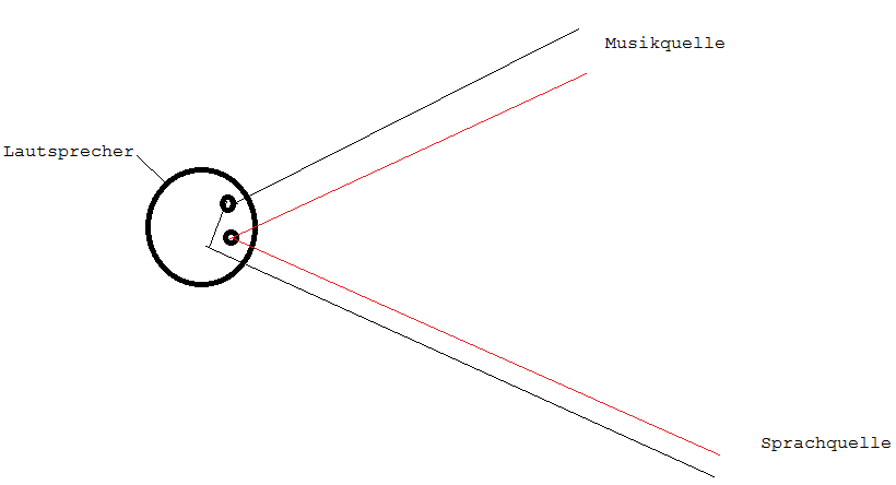

ich möchte folgendes machen und benötige Hilfe.
Ich habe einen Minilausprecher und 2 Tonquellen. Eine Musikquelle ist
IMMER an. Und die Sprachquelle wird nur ab und zu zugeschaltet.
Allerdings soll die Musikquelle die IMMER läuft automatisch unterbrochen
werden wenn die Sprachquelle zugeschaltet wird.
Ich habs mal in Paint hingekritzelt und die Datei angehängt...
Ich benötige bitte eine einfache + günstige Schaltung für mein Problem.
Grüße,
Benni

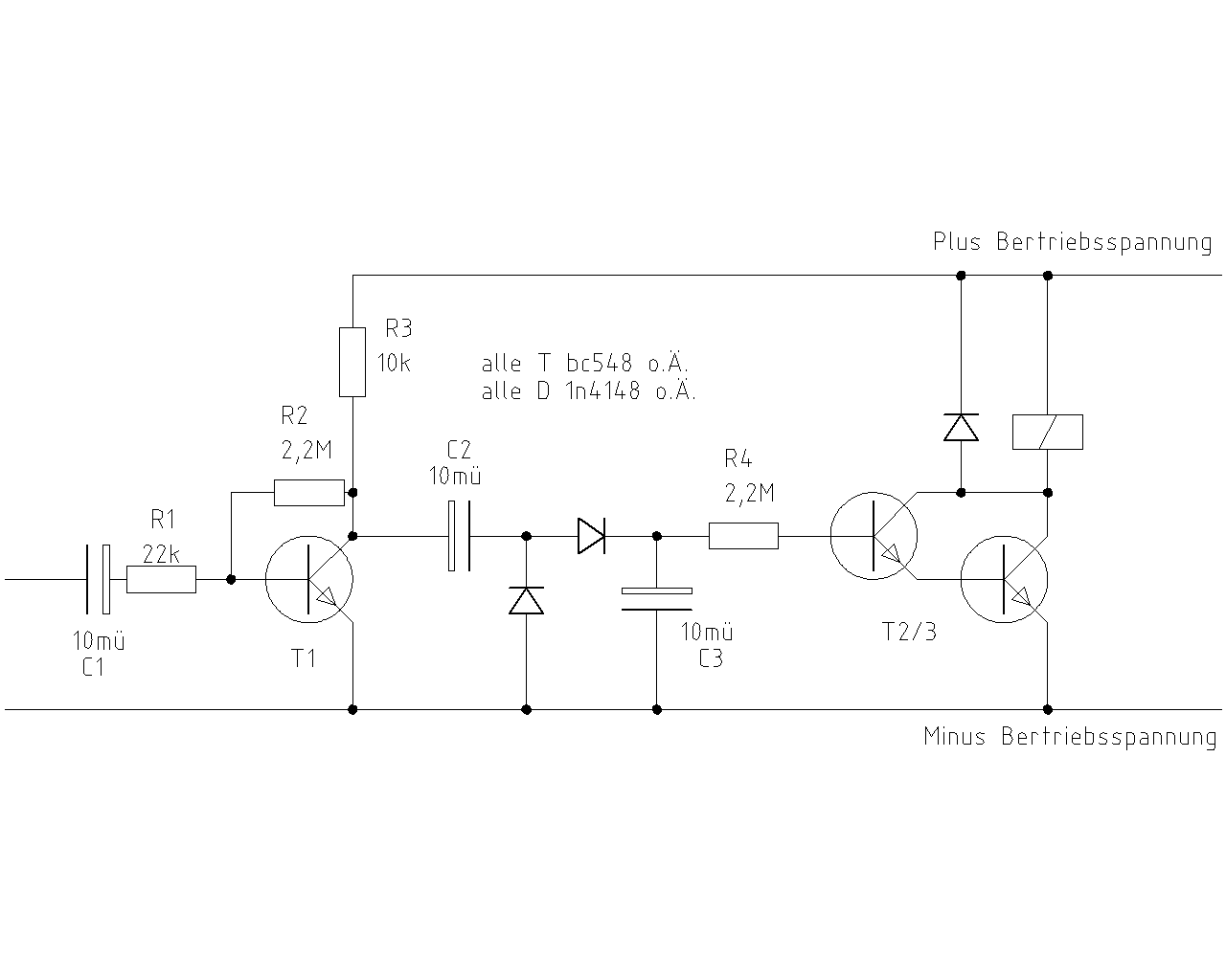

> Einfacher gehts nicht oder? mit paar Bauteilen...
Hab mal versucht, das Minimum an Bauteilen zusammenzukriekeln:
R1 bestimmt im Verhältnis zu R2 die Verstärkung der Verstärkerstufe und
damit die Empfindlichkeit.
C3 und R4 bestimmen, wie lange das Relais nach dem letzten Ton angezogen
bleibt.
Da der Eingang und damit die Masse mit dem Ausgang des Sprachverstärkers
verbunden ist, muss die Stromversorgung (abhängig vom Relais)
potentialfrei sein. Auch sollte der Lautsprecher zweipolig umgeschaltet
werden (Relais mit 2 Wechslern).
Hab leider noch nicht rausgekriegt, wie man in QCad unter Windows das
µ-Zeichen in Text einfügt, das es auch angezeigt wird.
