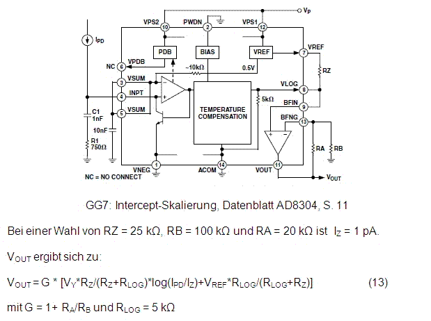

Moin zusammen,
ich bräuchte Hilfe bei der Berechnung der Ausgangsspannung dieser
OPV-Schaltung.
Der Faktor G ist klar, der Teil in der Klammer ist mir unerklärlich.
Ist ja offenbar ein Addierer, hab aber im Netz keinen mit derartiger
Beschaltung und passender Herleitung finden können.
Also denn schonmal Danke für alle Antworten
MFG
Samael

Der in Figure 1 mit "Intercept and Temperature Compensation" und in
Figure 4 mit "Temperature Compensation" bezeichnete Block ist eine
Stromquelle und liefert
Dabei sind die 100pA der "Intercept" aus der Parametertabelle, also der
Fotodiodenstrom, bei dem I_LOG zu Null wird.
I_LOG wird durch den Widerstand R_LOG (der 5kΩ-Widerstand vom Ausgang
des Blocks nach ACOM zu einer Spannungsquelle mit der Spannung
und dem Innenwiderstand R_LOG.
Jetzt werden V_LOG und V_REF (2V) mittels der Widerstände R_LOG und R_Z
gewichtet addiert. Diese Addierschaltung sieht praktisch so aus:
             _____               _____
V_LOG ------|_____|------+------|_____|------ V_REF
             R_LOG       |        R_Z
                      V_BFIN
Die Knotenpunktgleichung für V_BFIN lautet
Also ist
V_BFIN wird nun noch durch den Operationsverstärker rechts unten im Bild
um den Faktor G=1+RA/RB verstärkt.
Setzt man für V_LOG den Ausdruck von oben ein und ersetzt
  40µA·R_LOG=0,2V  durch  V_Y
und die
  die 100pA        durch  I_Z,
kommt der gesuchte Ausdruck für V_OUT heraus:
