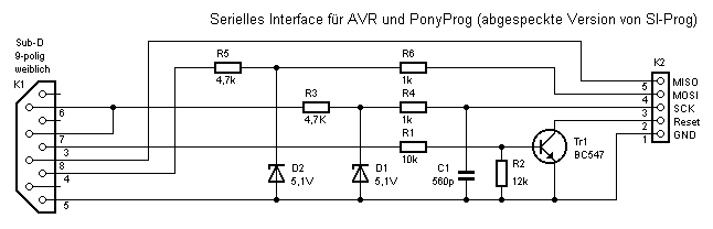

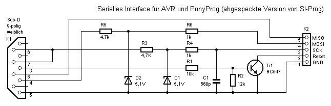

Wenn Du schon mit Pony-Prog rum machst, dann mach Dir einen seriellen
Adapter wie im Anhang.
Ist genial einfach und einfach genial.
Funtzte bei mir bisher immer (ATTiny, ATMega).
Ach ja: Zur Sicherheit kannst Du Dir auch nen 1K-Widerstand in die
MOSI-Leitung reinhängen.
Andi
Gast #139259
Was ist schon normal!
Ist ein ISP-Adapter passend für Pony-Prog und den AVR´s.
Auch ein schnelleres flashen mit Pony-Prog (High-Speed oder Turbo,
siehe Hilfe und INI-Datei) ist damit möglich.
Andi
Gast #139261
Hm, ich werd mir dann auch mal so einen seriellen Adapter bauen,
allerdings erst morgen, hab grad keine Z-Dioden da. Mich wundert es
allerdings immer noch das es mit dem parallelen nicht geht. An der
Diode kann es eigentlich nicht liegen, die Ponyprog Schaltung hat auch
eine 1N4148 drinnen, und laut Datenblatt reicht die Spannung für den
Betrieb vom 74HCT244 auch aus, hab ich nachgemessen.
