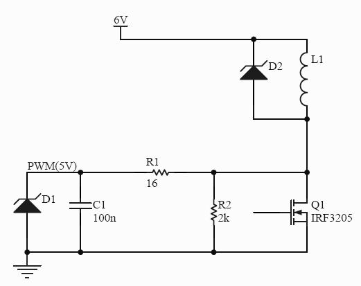

mit der angehängten Schaltung möchte ich ein 6V-Propotionalventil
treiben. Die PWM-Ausgangsspannung liegt zwischen 0V und 5V. Das Problem
ist, die PWM-Spannung ist 5V aber die Versorgungsspannung vom Ventil ist
6V. Gibt's Gefahr, dass der 5V-Port von 6V zerstört wird. Wie wird der
Port geschützt?
>treiben.
Da ist ein Fehler drin. Dein Gate sollte beser an die 5V PWM
angeschlossen werden ;-)
Und die 100nF sind dort vollkommen falsch. Und 2K Pull-Down sind unnötig
klein, 10-100K reichen.
Nicht wirklich.

@Owen Senmeis (senmeis)
>Kannst Du mir näher erklären, welche Nachteile der 100nF Kondensator
>bringen würde?
Er lutscht dein PWM Signal kugelrund. Den dein PWM Ausgang aus dem
Mikrocontroller muss den immer auf- und entladen, das ist bei 100nF
nicht mehr lustig.
> Und was macht den Unterschied mit 2K oder 100K Pulldown?
Nicht viel, aber der 2K zieht bei 5V halt ~2,5mA, das ist praktisch aber
Verschwendung.
