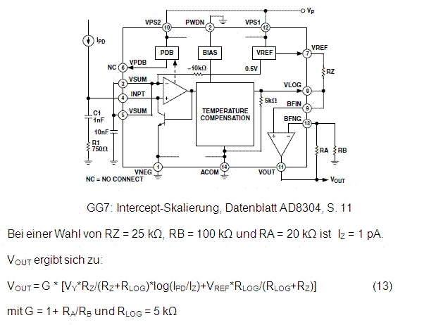

nachdem mir in dem Forum schon bezüglich der Herleitung der Gleichung
auf dem Bild geholfen wurde, stellt sich mir jetzt nur eine andere
Frage:
Und zwar genügt die Ausgangsspannung an Vout auch bei angegebener
Beschaltung weiterhin der einfachen gleichung
Vout = 0,2 * log(IPD/IZ)
und nicht der Gleichung, die unter dem Bild angegeben ist.
Woran liegt das bzw. stellt sich mir die Frage, wozu ich diese Gleichung
dann überhaupt benutzen kann???
danke nochmals für alle Antworten
MFG Samael

Du musst unterscheiden zwischen dem internen und dem durch die externe
Beschaltung modfizierten IZ. Gleiches gilt für VY.
Intern ist IZ = 100pA und VY = 0,2V, d.h. ohne externe Beschaltung
erscheint am VLOG-Ausgang die Spannung
  VLOG = 0,2V · log10(IPD / 100pA)
Dies ist in Figure 2 im Datenblatt gezeigt.
Durch Hinzufügen von RZ wird das Ausgangssignal mit dem Faktor
  RZ / (RZ + RLOG) = 0,833
multipliziert und anschließend um die Spannung
  VREF · RLOG / (RLOG + RZ) = 0,333V
erhöht. Diese Pegelverschiebung des Ausgangssignals um 0,333V hat den
gleichen Effekt wie eine Verstärkung des Eingangssignals um den Faktor
  10 ^ (0,333V · (RZ + RLOG) / (RZ · VY)) = 100
Deswegen wird IZ effektiv um den Faktor 100 verringert, beträgt also
statt 100pA nur noch 1pA.
Durch die anschließende Verstärkung um
  1 + RA / RB = 1,2
wird der obige Faktor von 0,833 gerade wieder aufgehoben, so dass das
effektive VY gleich dem usprünglichen VY, nämlich 0,2V ist.
Setzt du in die komplizierte Gleichung unter dem Bild für IZ und VY die
internen Werte (100pA und 0,2V) ein, kommt das richtige Ergebnis heraus.
In Table II sind die durch die externe Beschaltung modifizierten Werte
für IZ und VY angegeben. Für sie gilt deswegen die einfachere Gleichung
  VOUT = VY · log10(IPD / IZ)
Leider wird im Datenblatt der Unterschied zwischen den internen und den
modifizierten Werten nicht sehr deutlich. Besser wäre es gewesen, sie
mit unterschiedlichen Variablennamen (z.B. IZ0 und IZ bzw. VY0 und VY)
zu bezeichnen.

außerdem ist mir nicht klar, wieso in der tabelle mit den modifizierten
werten die änderung von VY nicht berücksichtigt wird. es heißt im
gleichen absatz, dass RZ als shunt-widerstand gegenüber Rlog arbeitet
und eine änderung von VY nach sich zieht.
man müsste das modifizierte VY demnach doch mit
VY = 40 µA * RZ||RS berechnen, oder?
für IZ = 1 pA und die entsprechenden widerstände wäre VY = 0,1667 V, und
nichtmehr 0,2 V
