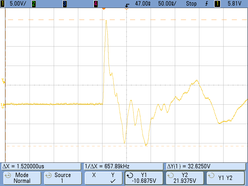

Gast #1896120
vielen dank für die Antwort und sorry für meine Lange Reaktionszeit.
Ich habe das Problem gefunden (nach noch 2x aufbauen und einem weitern
toten uC): Es war streng genommen nicht mein Fehler. Die Labornetzteile,
welche ich verwendet habe haben ein sehr schlechtes Einschaltverhalten.
Jedes mal, wenn ich die Netzteile eingeschaltet habe (also am Anfang
eines Tages) hats die Controller zerlegt, da eine hohe Überspannung
auftrat.
Am Oszilloskopbild sieht man Spannungen zwischen 22V und -10V. Ich habe
es nun so gehandhabt, dass ich vor dem Schalten der Netzgeräte (auch
Ausschalten) einfach die Leitungen abziehe.
Ich habe deine Tipps trotzdem mal ausprobiert. Jeder verwendete Pin hat
nun ein Widerstand von 270 Ohm als Schutz (wird ja nur CMOS geschaltet)
und ich hatte eine Stromquelle zwischengeschaltet.
