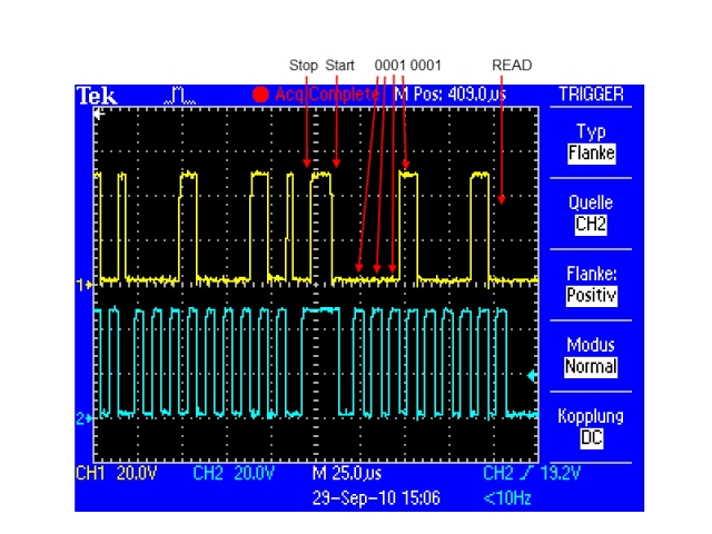

So nun hab ich gleich noch ein nächstes Problem nachdem das erste gelöst
wurde. ;) Ich poste mal den Code hierher, auch wenn es bißchen viel
wird.
Ich möchte zwischen den beiden besagten PICs eine bidirektionale
Kommunikation herstellen. Das heißt, der Master sendet dem Slave das
Start Kommando, dann die Adresse mit WRITE, dann 3Byte und ein Stop
Signal, Als nächstes wird erneut ein Start Signal gesendet und wieder
die Adresse, allerdings mit READ, danach hört einfach der Takt auf und
die angeforderten Daten vom Slave werden nicht übernommen. Dieses
Phänomen kann ich mir grad nicht erklären. Wie kann ich den Takt des
Masters wieder aktivieren?
-> Ein Oszibild ist anbei.

Die Hauptroutine des Master wird ebenso innerhalb der while Schleife der
main.c aufgerufen. Die Funktionen getByte und clearFlags sind die
gleichen wie beim Slave.
So nun liegt der Fehler wahrscheinlich in der folgenden Funktion. Aber
wo genau?

    if(WriteI2C(readmode2)== 0)    // Write SLAVE Adress and write command
40
41
/* Ab hier steigt der Master aus */
42
