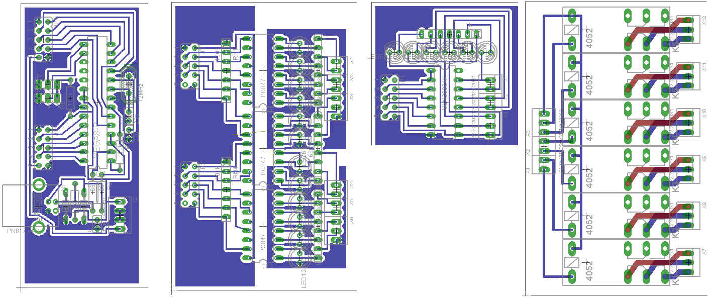

Hallo Zusammen,
ich bin absoluter Anfänger im Bereich des Layouting von Platinen. Ich
habe mir nach dem Schaltplan der USB-Relais Platine von Ulrich Radig (
http://www.ulrichradig.de/home/index.php/avr/usb-relaiskarte ) mehrere
kleine  Platinen aufgebaut. Mein Hauptziel war es das ganze Ding etwas
modularer zu gestalten und die Schaltung ggf. nur für Input oder Output
zu nutzen.
Ich würde euch um ein Feedback bitten und oder mir
Verbesserungsvorschläge zu machen, speziell was den Isolationsabstand
angeht. Ich habe z.B. auf der zweiten Platine von links die GND's der
LED durch eine handgemalte Masseleitung verbunden, wodurch sich der
Isolationsabstand etwas verringert.
1. Board: Steuereinheit, USB-Atmega Board, über zwei Jumper einstellbar
welcher der zwei Kanäle als Output/Input benutzt wird.
2. Board: Input-Board, Eingänge 12V über Optokoppler
3. Board: Output-Board 12V
4. Board: Relais-Board (als Erweiterung des Output-Boards)
Ich habe die Schaltung von Radig um zwei Inputs erweitert, nur falls
sich jemand wundert. Ach ja und die Pins für USB wurden umgelegt.
Wie gesagt wollte ich die Platinen möglichst klein halten und alles auf
einem Layer unterbringen. Nur auf dem letzten Board ist der Ruhekontakt
der Relais in die zweite Ebene gewandert, da man diesen ggf. auch
weglassen kann.
Die Unroutet Linien beziehen sich auf die GND Fläche und sollen nicht
verbunden sein, da diese Bereiche durch Optokoppler getrennt ist.
Die großen Leiterbahnabstände habe ich gewählt, da ich mich gerne mal am
selber Ätzen der Platinen versuchen würde (just for fun) .
Gruß & Danke im Voraus
Fabian Keller
dann muss es natürlich eine durchkontaktierte Variante werden und ist
nicht mehr von mir selbst in einem Layer herstellbar. Da mir der
Ruhekontakt aber erstmal nicht so wichtig ist und einfach weggelassen
werden kann, sollte das ja kein Hindernis darstellen?!
Fabian Keller
