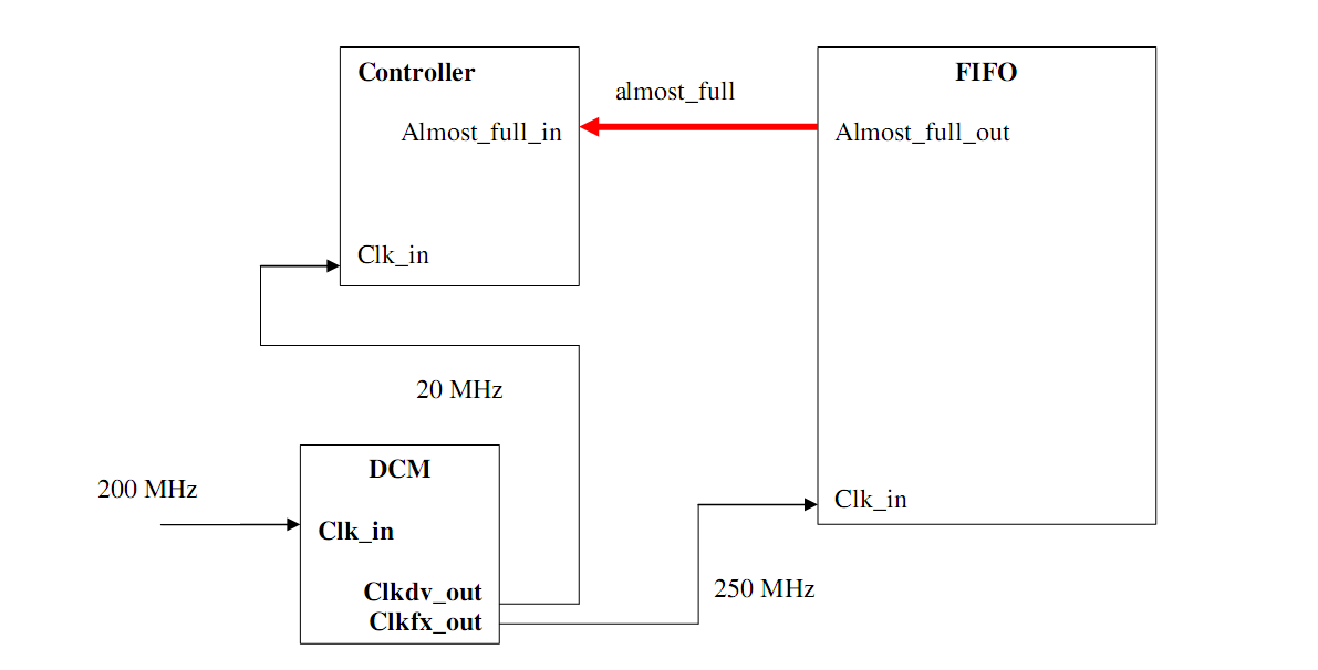

Hallo!
Ich habe bis jetzt Timing Constraints nur angewandt um das Timing, der
von außen kommenden Signale zu spezifizieren.
Mein momentanes Problem (siehe Bild):
Ich habe einen Controller und einen FIFO. Der Conroller wird und muss
mit 20 MHz getaktet werden, der FIFO mit 250 MHz. Diese beiden Takte
habe ich mit einer DCM aus 200 MHz generiert (Phase = 0).
Wenn ich das Design synthetisiere und implementiere bekomme ich einen
Timing Error, dass das Signal über die Leitung die im Bild mit
almost_full bezeichnet ist, nicht "schnell" genug ist -> siehe Timing
Report.
Das Design läuft auf dem FPGA einwandfrei und das Timing zwischen dem
FIFO und Controller ist nicht relevant für die Funktionalität. Deswegen
möchte ich ein False Path, Multi Cycle Path oder TIG auf diesen Pfad
setzen... (je nachdem was das Problem löst)
Das FIFO und der Controller sind zum main-Design wiederrum gekapselt -
also als Modul ausgeführt - kann man trotzdem Timing Constraints
setzen??
Ich habe entsprechend den Beispielen des "Language Templates" mehrer
Anweisungen ausprobiert - aber keine funktioniert richtig, es kommt
immer die Meldung:
NET "almost_full" not found.  Please verify that:
   1. The specified design element actually exists in the original
design.
   2. The specified object is spelled correctly in the constraint source
file.
muss man Singalpfade anderst definieren - anscheinend meint ISE dass
almost_full ein in/output Pin ist?? Kennt jemand eine funktionierende
Anweisung?
du musst schauen wie das signal genau heißt (also was die synthese draus
macht).
Bei Altera wäre das in etwa sowas:
ddr_rx_inst|rx_pll|altpll_component|auto_generated|pll1|clk[0] und sowas
wird ISE auch machen. Darauf kannst du dich dann im UCF beziehen. Wenn
du die Namen dann wieder änderst musst dus im UCF auch wieder ändern,
aber er meckert sich dann bei Bedarf an.
