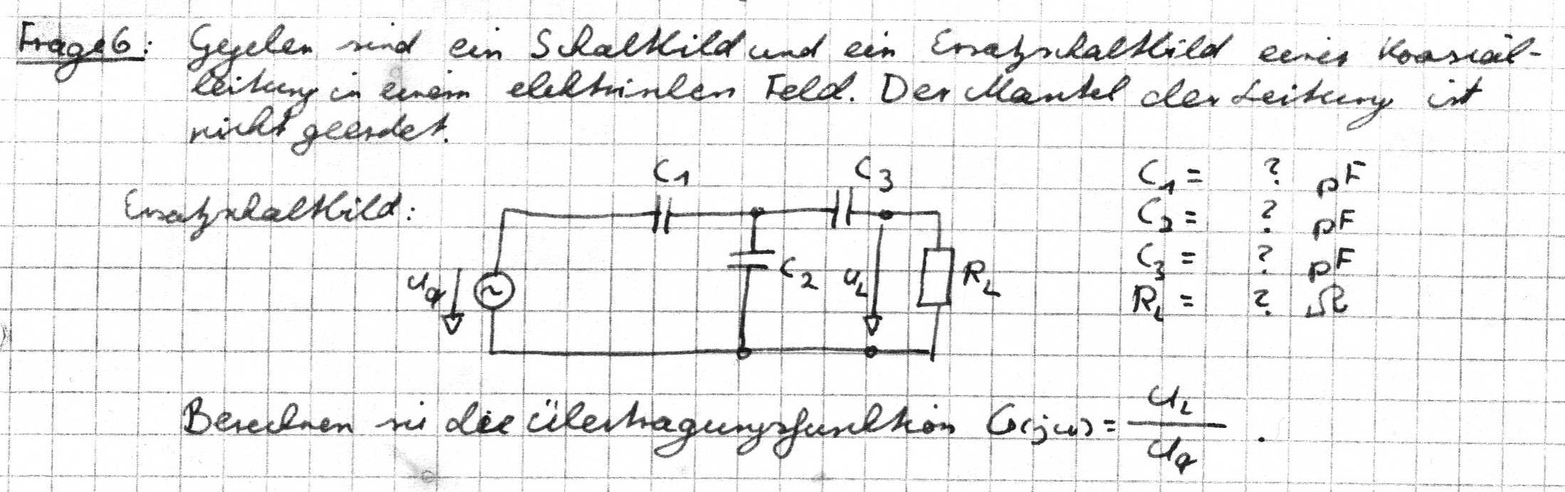

vllt. kann man hier jemand mir die Übertragungsfunktion für folgenden
Aufbau geben, ich bekomme es auf keine brachbare Form.
Ich habe 4 Ansätze versucht, jeweils auf einen Bruch zu kommen.
Übertragungsfunktion "G(jw) = U_ausg zu U_eing" ist gesucht, in der
Forn, dass man daraus das Bodediagramm zeichnen kann und die
Knickfrequenzen etc. ablesen kann.
Im Voraus besten Dank!
mfg dirtyheizer

Also ich habs so gemacht, dass ich das Problem in zwei Teile zerlege,
indem ich mir eine Spannung U_2 am C2 denke und erstU_2/U_q und dann
U_L/U_2 bilde.

1) siehe Screenshot: wie ich die einzelnen Formeln aufgestelllt habe,
nach deiner Rechenweise.
--> Meiner Meinung nach müssen bei U_2 / U_q bei U_2 = C_2 sein!
2) Ich benötige die Bode-Form, Umrechnung in z.B. jwC_1 oder 1/jwC3,
sodass ich draus direkt das Bode-Diagramm zeichnen kann.
--> Aus deiner angegebenen Form ist das nach meinem Wissensstand nicht
möglich!

nachtrag: siehe pic: U_L / U_q eingefügt!
nun sollte die Zeile auf eine Form, wie im Post hier drüber beschrieben
umgeformt werden...damit ich daraus direkt das Bode-Diagramm zeichen
kann.
Besten dank im Voraus!

die Berechnung von UL / U2 stimmt.
Die Berechnung von U2 / Uq stimmt nicht, da es ein belasteter
Spannungsteiler ist. Parallel zu C2 ist ja noch die Reihenschaltung aus
C3 und R.
Gruss
Jörg

Wenn ich mich nicht verrechnet habe, und unter Verwendung folgender
Abkürzungen:
Cges=C1+C2+C3, s=j*w
    UL       s * C3*RL*C1/Cges
    Uq   s * C3*RL*(C2+C1)/Cges + 1
Für w=0 ergibt sich 0 und w=infinity ergibt sich C1/(C1+C2)

ich habs hinbekommen, Problem gelöst!
