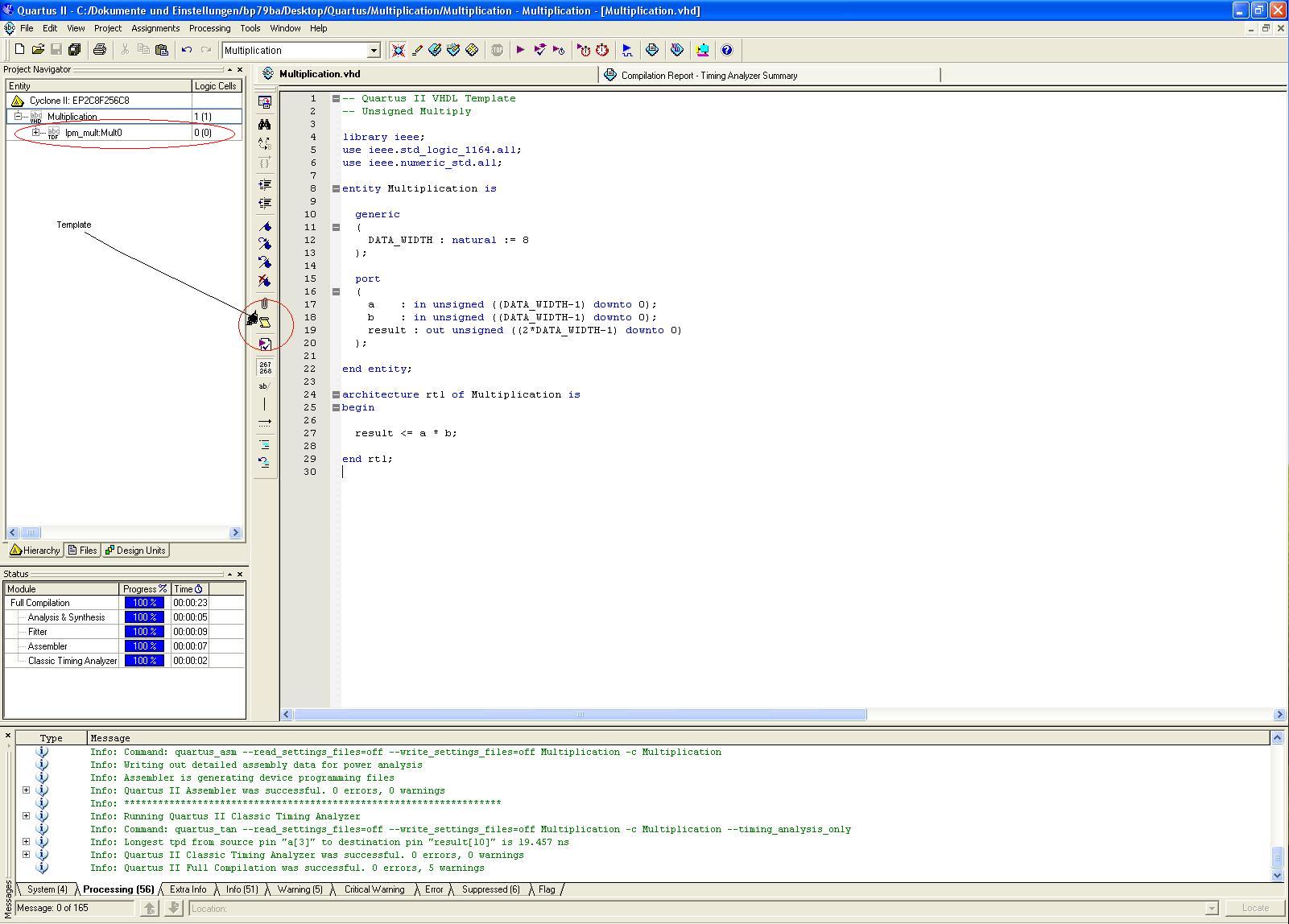

Kann mir jemand sagen, was der embedded multiplier 9 bit von Altera ist und was dieser kann? MfG Jürgen

Rein vom Namen her könnte man vermuten dass es sich um einen, in Hardware realisierten, 9-Bit Multiplizierer handelt. Dieser kann zwei 9-Bit Zahlen multiplizieren.

Ja es handelt sich um einen 9 Bit Multiplizierer, der in Hardware realisiert ist. Optional können auch zwei 9 Bit zu einem 18 Bit zusammengeschalten werden. Möchtest du diese Hardwaremultiplizierer verwenden dann geht das ganz simpel mit dem "*" Operator. Am besten probierst du das einfach mal aus, nach dem Synthetisieren des ganzen wirst du sehen, dass er eine Megafunction in dein Projekt mit eingefügt hat mit der er dann die Multiplizierer anspricht. Diese Megafunction is kostenlos, du brauchst also keine Lizenz für den Multiplizierer ;-). Je nachdem welchen Baustein du verwendest sind diese verschieden schnell, irgendwie logisch :-). Naja beim Cyclone II z.B. gehen die mit bis zu 250 MHz laut Datenblatt. Aber auch nur bei bestem Speed grade. Kannst in Quartus ganz leicht ausprobieren, da gibts nämlich Templates (siehe angehängtes Bild) da kannst du den Code für ne Multiplication erstellen lassen ;-). Wobei das sollte schon noch machbar sein. Gruß Nobbi Antwort schreibenBitte melde dich an, um einen Beitrag zu schreiben. |
