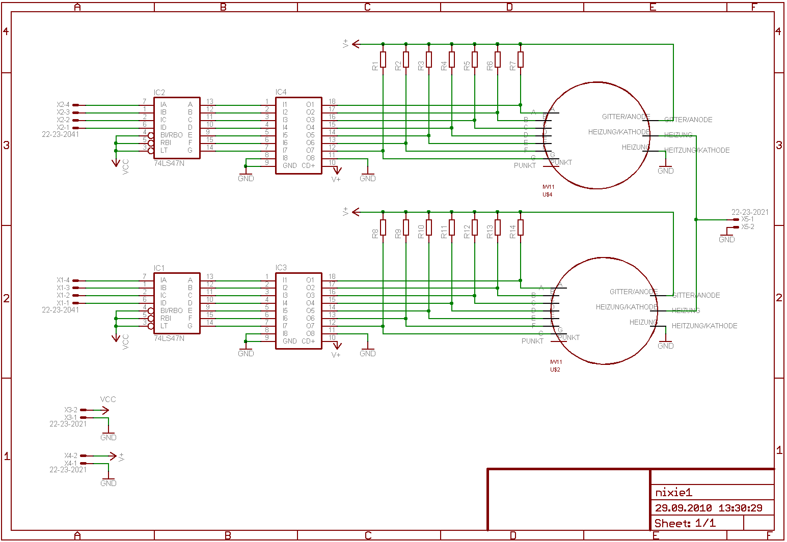

ich habe ein Problem mit einem BCD-7-Segment-Decoder. Ich versuche damit
ein Transistorarray (uln2803) anzusteuern, das als Treiber für eine
VFD-Röhre gedacht ist.
Leider funktioniert das so nicht, in der Anzeige leuchten immer alle
Segmente, egal bei welchem Eingangssignal am Decoder.
Kann das so wie es im Schaltplan gezeichnet ist funktionieren oder geht
das nicht, weil der Decoder einen Open-Collector-Ausgang hat??
Danke!

Dann sollte die Schaltung eigentlich funktionieeren. Ich sehe aber eine
Verbindung nach GND von deiner Kathode. Vielleicht doch eine kleine
Batterie dazu, nur um es mal auszuprobieren ?
Es könnten noch die völlig falschen Widerstandswerte oder V+
Spannungswerte sein, denn die hast du NATRÜRLICH (warum ist das
eigentlich so natürlich?) nicht dazugeschrieben.

Nee, das funktioniert so nicht. 7447 hat Open Collector. Da kommt keine
Spannung raus. Was du machen mußt, sind PullUp-Widerstände von den
Decoderausgängen gegen +5V, 2.2 - 4.7kOhm sollten reichen. Dann schalten
die inaktiven Treiber durch und schließen die jeweilige Segmentleitung
kurz.

Sorry, hab vergessen die Widerstandswerte anzugeben. Es sind alles 10k
Widerstände. V+ liegt bei 24 V. Ansonsten wird die Kathodenspannung
tatsächlich über eine Mignon-Zelle erzeugt, die an X5 angeschlossen ist.
GND von Vcc, V+ und der Batterie sind alle verbunden.

So,
ich hab das mal mit dem Pullup an einem Segment getestet und siehe da...
kaum macht mans richtig, funktionierts... :-).
Jetzt hätte ich aber noch eine Frage zu dem CD4511. So wie ich das sehe
ist das ja ein ähnlicher Baustein wie der 7447 nur anstatt mit
opencollector als Treiber. Kann ich einfach den 7447 gegen den CD4511
tauschen und mir so die Pullups sparen?
