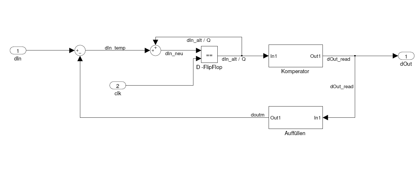

Hallo erstmal ein großes DANKE für die Schnelle Hilfe,
ich habe jetzt mal alle Werte zu unsigned gemacht, dass klappt dann
auch, jetzt eröffnet sich nur ein neues Problem.
Im Anhang meine Datei, vielleicht erkennt der eine oder andere was ich
da tue...ich sag nur Sigma-Delta-Wandlung

Ich habe mir das jetzt mal nicht genauer angesehen, weil es mir da schon
das Auge ausgerenkt hat:
   if clk ='1' and clk'event then
      Q <= din_neu after 40 ps;  -- !!! Zeiten lassen sich nicht synthetisieren !!
      din_alt <= Q;
   else
      Q <= "00000000000";
   end if;
Was soll denn hier passieren?
Bei einer steigenden Flanke sollen irgendwelche Daten an Q übergeben
werden. Und wenn keine Flanke kommt, dann soll Q auf 0 gesetzt werden.
Blöd nur, dass eine Flanke per Definiton eine Zeitdauer von 0 hat. Du
bist also eigentlich immer im else-Pfad.
Ich empfehle dir unbedingt das Buch "VHDL-Synthese" zur Bildung einer
halbwegs fundierten VHDL-Basis...
EDIT: Meine VHDL-Dateien enden mit .vhd oder .vhdl
Dann funktioniert das hier im Forum auch mit dem Syntax-Highlighten.
Gast #1876930
Florian Z. schrieb:
> dass ist nach mir die Abfrage einer Steigenden Flanke, also immer wenn
> eine steigende Flanke kommt soll es etwas tun, nämlich Q durchreichen
prinzipiell richtig, aber immer wenn die Anweisung für die steigende
Flanke nicht erfüllt ist, ist dann der else Zweig aktiv. Wie bereits
erwähnt wurde hat allerdings die steigende Flanke ein Dauer von 0, was
dazu führt, dass der else Zweig ständig aktiv ist.
Ich denke, dass dann die Anweisung nicht synthetisiert, sondern Q
einfach nur mit Ground verbunden wird. Bitte korrigiert mich wenn ich
falsch liege.
Gruß Nobbi.

Doch also der Komperator, schaut das MSB an und wenn das '1' ist wird
durch "auffüllen" ein Signal mit lauter Einzen erzeugt und wenn der
Komperator eine '0' vorfindet erzeugt "auffüllen" ein Null Signal die
Signallängen sind imm 9 downto 0 ...
Hoffe es kann mir jemand stellenweiße Code oder ein paar Tips geben
danke
