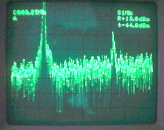

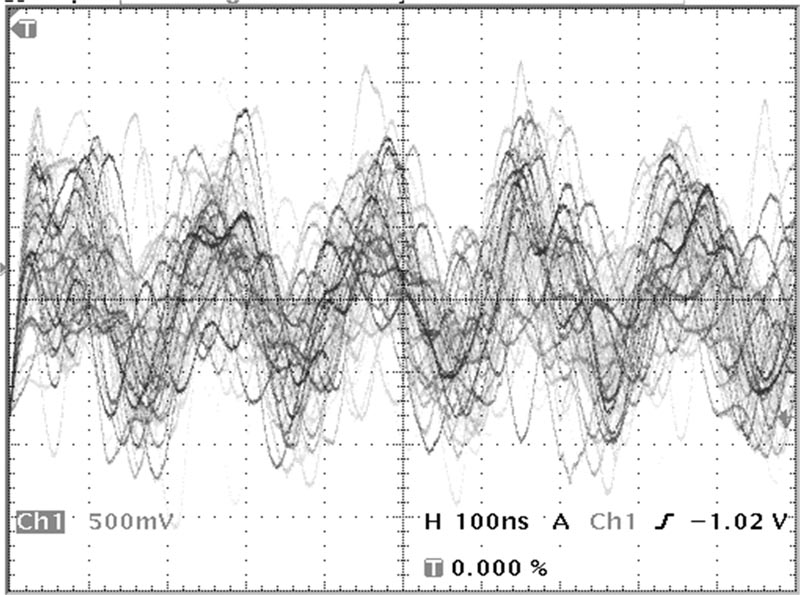

Und zwar geht es erstmal um die simple Frage, ob die folgende Aufgabe
mit einem DSP realisiert werden kann: Mithilfe von mehreren
Laserstrahlen und Interferenzmustern wird ein Signal mittels Photodiode
aufgenommen. Im Anhang ist das Eingangssignal mit einem digitalen Ossi
aufgenommen, wobei mehrere Signaldurchlaeufe ueberlappend dargestellt
sind. Das Signal weisst definitif eine stark dominierte Frequenz
(Grundfrequenz) auf, aber wie zu sehen (s. Signal1), ist diese mit
anderen Frequenzen vermischt. Das zweite Bild im Anhang zeigt das
Spektrum, wobei der Linke Peak der 0-Peak ist und der rechte Peak die
dominierende Frequenz zeigt. Diese Frequenz variiert dabei dynamisch in
einem Frequenzbereich von 70 kHz bis 4 MHz. Die Aufgabe ist es nun die
dominierende Frequenz herauszufinden. Das wars :).

klingt nach einer Anwendung, die ein digitales DSP-Radio wohl
hinbekommen koennte. Allerdings bin ich mir nicht sicher, ob ein
einzelner DSP das so exakt schafft, der Knackpunkt waere auch der
AD-Wandler.
Ich wuerde mir ev. noch ein FPGA als Vorverarbeitungs-Option im
Hinterkopf behalten. Hast du dir mal den GnuRadio USRP (oder USRP2)
angesehen?
Gruesse,
- Strubi

Also wenn es dir nur um die Frequenz geht, reichen wohl 8 Bit, und nach
Shannon plus etwas "headroom" waerst du mit einem 20 MHz-ADC sicher
zumindest fuer deine demodulierte Frequenz bedient. Aber wenn du erst
einen groben Search (FFT) machen musst, brauchst du schon einen ADC der
deine Traegerfrequenz (wie hoch war die eigentlich?) aufloesen kann.
Ich denke mal "laut" mit: FFT klappt sicher zum Auffinden der Frequenz.
Fuer den Rest machst du ja doch ansich nur eine FM-Demodulation,
richtig?
Taete es da nicht ein billiger Demodulatorchip mit
Base-Frequenzkonfiguration per i2c o.ae.? Die demodulierte Frequenz
koenntest du dann dem obigen, 'billigen' ADC fuettern und per SPORT an
einen einigermassen intelligenten Chip raushauen. Also quasi die
analog/digitale Hybridloesung.
Im Narrow-Band kommst du leider mit der FFT nicht weit, da muesstest du
schon eine gaengige digitale FM-Demodulationstechnik anwenden.
Vermutlich muesstest du auf der volldigitalen Seite gar nicht viel neu
machen, da die Jungs von GNUradio mit dem USRP eine ganz schoene
Bibliothek an Verarbeitungsroutinen anbieten. Aber wie leicht man den
FPGA-basierten DSP programmiert, weiss ich nicht - die Community ist
aber mit Sicherheit gross und wird dir bestimmt helfen :-)
Gruesse,
- Strubi

von ralf (Gast)
Ja das geht. Zuerst ein analoges Antialiasing-Filter mit 4Mhz Passband
und mehr als 40dB Dämpfung ab 8Mhz. Dann mit 12Msps abtasten und
kontinuierlich in einen Ringbuffer im DSP schreiben. Der DSP berechnet
davon alle 0,25ms eine >=4096 Punkte FFT mit Fensterfunktion. Das
Maximum der FFT ergibt die grobe Frequenz. Die genaue Frequenz kann aus
der Phasendrehung bei diesem FFT-Koeffizienten zur vorhergehenden FFT
berechnet werden.
