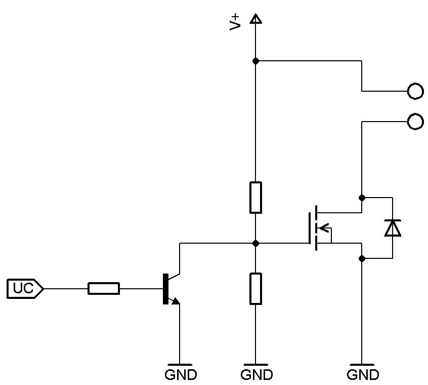

Hallo Zusammen,
vielleicht eine etwas dumme Frage aber ich bin mir ploetzlich nicht mehr
sicher: Ich moechte einen MOSFET zum Ein- und Ausschalten eines Servos
verwenden. Kann ich Drain an VCC, Gate an den uC und Source an den
Pluspol des Servos haengen? Normaler weise haengt man MOSFETs ja "unter"
die Last, also Drain an Minuspol des Servos, Gate an uC und Source auf
Masse...
Gruss,
finalcu
#1877825
@finalcu (Gast)
Nöö, besser Source an Vcc, Drain an den Servo. Und es sollte ein P-Kanal
sein ;-)
MFg
Falk
Gast #1877843
So kannst du es machen - die Schaltung invertiert jedoch dein Signal. Je
nachdem, wie hoch deine Versorgung ist, kannst du den unteren Widerstand
am FET auch noch weglassen. Nachteil ist, dass wenn du das Servo jetzt
ausgeschaltet hast, trotzdem ein Strom fließt...
Für ein nicht-invertiertes Signal brauchste noch ne Invertierung :)
Oder du hast einen Logik-Level-FET.
Gast #1877876
ich dachte zuerst wenn ich den MOSFET am Minuspol der Batterie habe und
ausschalte, so kann der Strom immernoch vom Pluspol der Batterie ueber
die gemeinsame Masse von Servos und uC fliessen (an der gemeinsamen
Masse haengt eine separate Batterie fuer die Versorgung des uC). Waer
das physkalisch ueberhaupt moeglich?
wie dem auch sei, ich kann natuerlich einfach den MOSFET zwischen Servo
und Masse haengen und dann einfach die Servos ausschalten. Daran habe
ich komischerweise nicht gedacht :)
