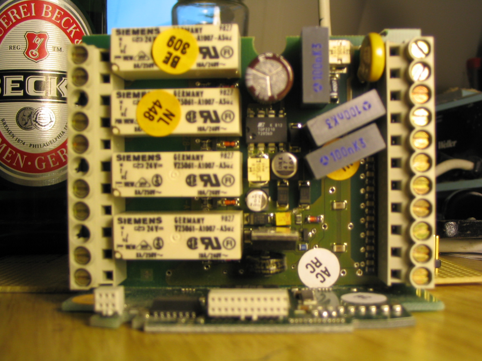

Ich brauche eine Schaltung, die mir aus 230ac 24DC bei 2.5A liefern
kann.
Die Schaltung soll, aus Platzgründen, ohne (!) Trafo auskommen. Ich hab
hier gerade mal die Klöckner-Moeller easy412 (Imitation von Siemens
LOGO) aufgemacht und gesehen, dass dort die Wandlung ebenfalls ohne
Trafo mit einem IC namens TOP221 gemanagt wird. Leider kann dieser nur
5V und hat entschieden zu wenig power.
Ich kenne mich leider null aus mit Schaltnetzteilen (oder unter welche
Kategorie von Wandlern das nun fällt) und deshalb meine Frage, ob
jemand eine Idee hat oder ein Bauteil kennt, mit dem sich so etwas
realisieren lässt.

von Gudrun Stender (Gast)
Hallo Peter,
ich seh aber keinen. Da ist ne handvoll Dioden drin und ein paar
Kondensatoren. Ein Trafo ist da definitiv nicht drin. Macht mich auch
irgendwie stutzig...
Ist aber auch egal, hast du eine Idee, wie man sowas machen könnte? Es
muss nunmal in ein Gehäuse für Hutschienenmontage rein. Da hats
definitv keinen Platz für ein 50VA Trafo.
Also, ich seh da keinen. Rechts oben kommt L und N dran. Alle relevanten
Bauteile sind zu sehen.
Wie auch immer, es muss irgendwie gehen. Netztrennung ist in meinem
Fall nicht erforderlich, da man nirgendwo drankommen kann, ausser man
zerstört die Anlage. Ich denke, ich werde das Gerät komplett vergießen,
wenn's mal fertig ist (falls es fertig wird)
von Benedikt (Gast)
Die Schaltung ist ja mehr als gefährlich, da keine Netztrennung
vorhanden ist.
Die weiße Spule unterhalb des TOP ist die Schaltnetzteilspule.
PS: Ein kleiner Tip fürs nächste Foto: Versuch einfach mal das wichtige
am Bild scharf zu stellen, wie eine Bierflasche aussieht interressiert
hier glaube ich niemanden...
Sorry, ich weis schon wie man fotografiert, danke.
Das war halt ein quick'n'dirty foto, bevor wir hier lange an einander
vorbei reden.
Aber so ne bierflasche sieht doch auch schön aus oder?

das sind diese TOP-Switches. Die arbeiten ohne Netztrennung. Und das
Ding bringt 2,5A bei 24V? Kann ich mir erlichgesagt nicht vorstellen.
Matthias
