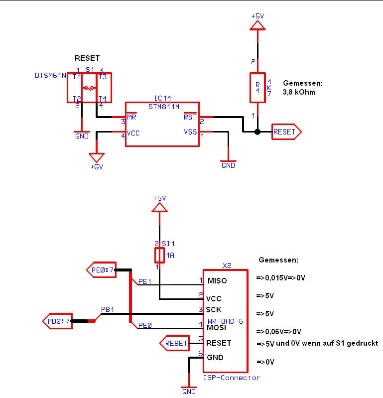

ich habe ein spezielles Problem mit meinem AVR ISP mkII und meine letzte
Platine Version (die ältere Version hat immer einwandfrei damit
funktioniert)!
Die LED von dem ISP Teil blinkt orange.
Bei AVR Studio...wenn ich die *.hex Datei auf dem µC schicken möchte
sagt er mir:
"The ISP Connector appears to have been connected the wrong way, or the
reset line may have an incorrect pull-up. See User Guide..etc"
Ich habe den USER GUIDE gelesen, und:
- die Verbindung ist richtig und kann eingentlich, bei meiner platine
nicht falsch eingesteckt werden (es gibt eine
Unverwechselbarkeitseinrichtung (Danke Leo.org!!)
- Der User guide sagt mir (wenn LED orange blinkt): "there is a problem
on the Reset line"
so dann bin ich Seite 26 des user guide gewesen und habe nachgeschaut,
hier der link:
http://www.atmel.com/dyn/resources/prod_documents/AVRISPmkII_UG.pdf
Anbei habe ich den Schaltplan Teil kopiert wo der ISP-connektiert wird
(ISP-Connector) mit alle 6 Pins (die ich zusätzlich gekennzeichnet
habe).
Dazu habe ich noch den Teil des Schaltplan mit dem Spannungsdetector
STM811M einkopiert, weil er auf der RESET Leitung liegt.
So==> user guide sagt dass diese "Reset line" keiner größerer Pull-Up
Widerstand als 4,7k ohm sein sollte...hier habe ich einen 4,7k ohm...und
gemessen habe ich 3,8k Ohm (SMD präzision behaupte ich...) also sollte
kein Problem sein.
Wenn ich den Pin RESET mess...habe ich 5V...und wenn ich den Schalter S1
(RESET Kmopf) drücke wird die RESET Spannung auf 0 V geliegt...also
funktioniert normal.
Habe ich etwas falsches mit diesem Spannungsdetector gemacht?
Was könnte die Ursache des Problem sein.
Vielen Dank für die Hilfe im voraus
Yannick
(sorry für die Fehler ...bin franzose...)
Gast #1879297
Vielleicht schadet der am RESET angeschlossene STM811M (IC14). Selbst
wenn nicht, könnte er durch zusätzlichen Leckstrom den resetpin
belasten, daher wahrscheinlich die zu niedrige Widerstandsmessung.
Empfehlung: Widerstand auf 10k erhöhen, falls noch immer kein Erfolg,
eventuell Diode zwischen IC14 und RESET vom ISP probieren.
Schlimmstenfalls muß der Resetbaustein zum Programmieren abgetrennt
werden, über (Löt-)Jumper z.B.
Gast #1882349
Das Problem lag an denm höheren Widerstand in dem Bauteil IC14 (siehe
abb.), es betrag 22k Ohm, und die RESET Leitung erlaubte nur einen 4,7k
Ohm Pull Up widerstand (siehe User Guide).
Die Lösung, eher grob, war die Einführung eines Riss in der Leitung.
Jetzt funktioniert es!
