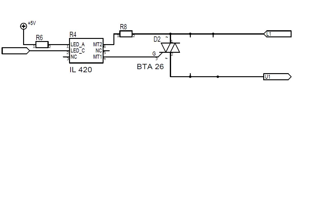

Tach,
hab nen Triac BTA26 und nen Optotriac IL420 nach dem beiligenden
Schaltplan veschaltet und es funktioniert soweit.
Ich habe für R8 180 Ohm genommen, weil im Datenblatt des BTA26 steht,
das der Igt zwischen 1.75 und 35mA liegt. Die Vgt liegt bei 1.3V.
Berechnet habe ich dann Vgt/Igt. Und dann kommt da als minimal Wert 37
Ohm und als maximal Wert 743 Ohm. Dann habe ich 180 gewählt weils eben
so dazwischen lage und ich nicht an die extrem Werte heran wollte.
Ist das vom Verständnis richtig?
Vielen Dank für die mühe ;)

Ist klar, hab ichs also richtig verstanden. Ein paar Fragen noch, ist es
exakt richtig den Widerstand so zu berechnen wie ich es oben gemacht
habe? R8 = Vgt/Igt, oder spielt der optokoppler da noch mit rein?
Und zu meiner ursprünglichen Frage, kann man einfach so nen mittleren
Wert als Zündstrom abschätzen? Im Datenblatt war nirgendswo die Rede von
nem typischen Wert. es waren nur die Extremen angegeben.
Danke
#1879508
Hoppla, da habe ich etwas gepennt.
Für die Bemessung von R8 spielen Vth,Imin Imax des BTA nur eine geringe
Rolle. (Wenn mans so schön vorgerechnet bekommt, glaubt mans sofort)
Der Zündvorgang über Optotriac ist ziemlich komplex: Für satte Zündung
sollte R8 möglichst klein sein. Dann wird BTA schnell gezündet und an R8
liegt keine Spannung mehr an.
Bei großem R8 wird die Zündung "lahm" erfolgen, weil erst spät der
Zündstrom für BTA ereicht ist und in R8, dem 420 und dem BTA wird mehr
Leistung verbraten als gut tut.
Für MOC30Xx-Typen kenne ich Werte für R8 zwischen 330 Ohm und 1000 Ohm.
Eigentlich sollte im Datenblatt des 420 ein Wert vorgeschlagen sein.

Vgt/igt= Ersatzwiderstand für Gate!!! Wenn dein Optokoppler im
Scheitelpunkt bei ca. 320V zündet ist der Strom wohl etwas größer. Bei
Zerocross wäre es kein Problem, der IL420 ist aber für Non-ZeroCross.
Zur Berechnung brauchst du Igtpeak und Igtmin.
Dein R mit 180R liegt zufälligerweise im zulässigen Bereich.

Hallo
das Problem liegt in der Sinusschwingung. Bei 0V hast du keine Energie
zum Zünden. Du schaltest einen Widerstand vor das Gate damit Igmax bei
Umax nicht überschritten wird. Hat der Triac bei deiner Schaltung
gezündet fließt kein Strom mehr durch den Widerstand. Muß auch nicht da
der Triac leitet bis der Strom erlischt. Der Widerstand sorgt aber mit
Igmin dafür das erst ab einer betimmten Spannung gezündet werden kann.
Du hast also einen Bereich in dem keine Zündung möglich ist. R muß also
so dimensioniert werden das Igmax bei Umax gerade nicht erreicht wird.

Ok, ich habs jetzt so verstanden...
Im Spannungsmaximum zünden (Worst case) wären bei meinem Widerstand von
180Ohm ein Impulsstrom von bis zu Igt = Upeak/180Ohm = 565V/180Ohm =
3,1A Aber da der triac schon bei 35mA zündet, würde es nur mü sekunden
dauern bis 35 mA erreicht sind und der Triac durchschaltet wodurcvh der
gate widerstand stromlos wird.

deine Spannung ist max. 320V ( eine Halbwelle Scheitelwert ) gibt ca.
1,8A.
Da der Zündvorgang sehr kurz ist fließt der Strom nur für sehr kurze
Zeit. ( Impulsbelastung )
Deine 35mA und 180R würden bei einer Spannung von 6,3V über Vgt
fliessen. Daraus ergibt sich der Bereich für die Zündung. In dem Bereich
wo die Netzspannung > 6,3+Vgt ist kannst du zünden. Der Strom auf das
Gate wird immer größer je später du zündest.

ich schneide die aussenleiterspannung an 400V, ergibt 565V peak ;) sry
hab ich nich gesagt
ok, klar, der strom wird immer größer bis zum Scheitelpunkt von 565v.
und sollte dann innerhalb der impulsbelastungsgrenzen der bauteile (bta
26 ,il420 ) bleiben.
der BTA kann frühestens ab ab 1.75mA zünden. das wären dann >0,3mV+Vgt.
ich habs. danke:)
Nein. Die 35mA sind der fertigungstechnisch höchste Wert, der sicher zum
Zünden des Triacs führt. Du musst also sicherstellen, dass der Zündstrom
größer als diese 35mA ist, wenn Du einen sicheren Betrieb trotz der
Exemplarstreuungen sicherstellen möchtest.
Der maximal zulässige impulsförmige Gatestrom liegt bei 4A für 20us.

jetzt verwirrste mich aber. im datasheet vom bta26 steht in der fußnote
das der schon bei 5% des angegebenen Igt zünden kann.
Is ja auch egal ob ein paar mü sekunden früer oder später. Wollte
lediglich wissen welchen maximal grenzen ich unterliege und wie alles
zusammenhängt :)
Wo ist da Verwirrung? Die Aussage der Fußnote sagt, dass garantiert ist,
dass der Triac bei Igt unter 5% des Igt max (also 35 mA bzw. 50mA)
nicht_ _zünden_ _wird.
Dennoch kann es sein, dass der Triac erst bei Igt max, also 35 mA,
sicher zündet. Deine Schaltung muss also, um auch in der Serie den Triac
absolut zuverlässig zu zünden, einen Gatestrom von mindestens 35 mA
aufbringen.
