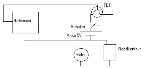

ich interessiere mich dafür das Faller-Car System im Modellbau
per Mikrocontroller bzw. PC zu steuern. Dies wird z.B. im
Miniaturwunderland in Hamburg gemacht um LKWs und Feuerwehr
Computergesteuert fahren zu lassen. Ich habe schon überall
versucht Informationen darüber zu bekommen wie dieses System
funktioniert aber leider nichts gefunden.
Alles was ich weiß ist das die Fahrzeuge einem im Strassenboden
eingelassenen Fahrdraht folgen indem sie mit einer art Schleifer
(wohl magnetisch) darüber wegfahren und so den Verlauf der Strasse
folgen können. In jedem Fahrzeug befindet sich ein Mikrocontroller
der den Motor EIN bzw AUS schalten kann und LEDs an dem Fahrzeug
steuert. Er soll wohl die Befehle von einem PC bekommen.
Was ich nicht verstehe ist woher der Computer wohl weiß wo die
Fahrzeuge gerade auf der Anlage sind , da sie ja speziell an gewisse
Stellen "gefahren" werden können (z.B. Feuerwehr an ein brennendes
Haus) und wie die Kommunikation zwischen Steuerung und Fahrzeug
funktionieren kann ?
Die können doch unmöglich in 500 verschiedene Fahrzeuge
Funkmodule eingebaut haben die alle gleichzeitig im Frequenzband
funktionieren können oder ?
Ich würde mir so gerne eine Steuerung für zu Hause bauen. Doch
ich komme einfach nicht dahinter wie das System funktioniert.
Die Fahrzeuge scheinen sogar zu merken wenn die Spur belegt ist
und bleiben hinter anderen Fahrzeugen stehen.
Meine spezielle Frage ist jetzt ob vielleicht jemand das Geheimnis
hinter dieser Fahrzeugsteuerung kennt und weiß wo man vielleicht
noch wertvolle Informationen darüber bekommt. Natürlich wäre
ich auch für jeden Vorschlag der mich meiner Steuerung näher
bringt wirklich dankbar.
Liebe Grüße
Thomas

Hi Thomas,
alles viel einfacher als du denkst.
In den Autos ist in elektrischer Hinsicht nur:
Ein Motor
Ein Knopfzellenakkupaket
Ein Ein-Aus-Schalter
Eine Ladebuchse für den Akku
Ein Reedkontakt
Wenn man den Schalter einschaltet das fährt das Ding aufs gradewohl
los. Durch einen Magneten an der beweglichen Vorderachse wird das Auto
über dem Fahrdraht geführt.
Das Steuern = Anhalten der Fahrzeuge geht mit elektrischen Magneten an
den vorgesehen Haltestellen in der Fahrbahn. Hier ein Auszug aus der
Beschreibung:
"Mit den Fahrzeugen des FALLER-Car-Systems, die mit zusätzlichen
Reedkontakten (SRK-Kontakte) ausgestattet sind, ist es möglich, das
Verkehrsgeschehen vom Stellpult aus zu beeinflussen. Dies gelingt mit
der FALLER-Stoppstelle 1675. Sie besteht aus einer elektromagnetischen
Spule, die unter der Fahrbahn befestigt wird. In aktiviertem Zustand
beeinflusst sie den Reedkontakt im Fahrzeug, sobald dieser in den
Wirkungsbereich des Magnetfeldes gerät. Dabei wird der
Fahrbetriebsstrom unterbrochen, das Fahrzeug hält an und setzt seine
Fahrt erst dann fort, wenn die elektromagnetische Spule wieder
abgeschaltet wird."
Richtungswechsel etc. gehen über Weichen analog zur Eisenbahn, nur halt
unsichtbar in der Fahrbahn durch umschalten des Fahrdrahtes.
Du findest das alles in diesem Link erklärt:
http://www.khm-modellbahnen.de/010_013_00.html
P.S.: Wenn du die Autos mit einem PC/MC steuern willst, dann brauchst
du nur die Magneten ein- und auszuschalten. Der Rest ist eine reine
Zeitsteuerung.

Naja, so einfach ist das im MiWuLa auch wieder nicht...
Dass bei denen in der Anlage jede Menge "Stopp-Stellen" verbaut sind,
ist klar. Nur die angesprochenen Feuerwehrfahrzeuge fahren mit Blaulicht
zur Unfallstelle und ohne wieder weg...
Irgendeine Kommunikation muss da vorhanden sein, zumindest in Richtung
des Fahrzeuges.
Die Weg-Steuerung der Fahrzeuge wird von einem Rechner übernommen. Dem
zu Beginn der Veranstaltung (z.B. Hamburger Modellbautage) der
Fahrzeugname und die momentane "Stopp-Stelle" mitgeteilt wird.
Vermutlich gibt es gewisse Messpunkte zwischen denen die Zeit gemessen
wird, die ein Fahrzeug für diese Strecke braucht. Ist es zu langsam,
wird es zur Ladestation "gelenkt".
Prinzipiell wäre es auch möglich, über den Reed-Kontakt ein Protokoll
zum Fahrzeug zu übertragen...

Hallo Thomas,
die prinzipielle Funktion hast du bereits gelesen. Der Trick von Garry
ist dass er den Haltestrom an den Stopstellen pulst und so ein paar Bit
übertragen kann. Er kann also bestimmen welche Lampen auf der Strecke
von einer Stopstelle zur nächsten leuchten werden.
Der "Rest" des MiWuLa-Wunders sind tatsächlich hunderte Stopstellen
und noch mehr Reedkontakte, die die Durchfahrt eines Autos an den
Computer melden.
Somit weiß der Computer mehr oder weniger genau wo welches Auto ist.
grüße leo

von Thomas F. (Gast)
Hallo Jürgen,
ich hab da mal eine Jugend Forscht Arbeit gefunden. Da arbeitete man
mit Magnetsensorik. Vorn ins Fahrzeug einen Hallsensor und hinten einen
oder zwei Magnete. Den Hallsensor über einen Feldefekttransistor (FET)
schalten. Ist auf jeden Fall besser als Infrarot oder Lichtschranken
(Denn hab ihr an den Gegenverkehr gedacht?). Ich hab da mal ein Bild
mitgeschickt, das die Schaltung zeigt. Ihr könnt es ja evtl. mal
ausprobieren.
Gruß Thomas
