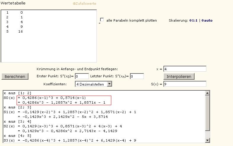

Gast #1881442
Hallo Horst!
Du hast ja in dem anderen Thread schon gutes am Ende beigetragen.
Jetzt schau ich grad über die Arndt-Bruenner-Seite und wenn ich dein
Beispiel dort Eingebe, dann gibt der ja folgendes aus (angehängtes
Bild):
S0(x) = 0,4286(x-1)^3 + 0,5714(x-1)
      = 0,4286x^3 - 1,2857x^2 + 1,8571x - 1
Wieso bekomme ich denn zwei Gleichungen und wieso entsteht aus dem
0,4286(x-1)^3 auf einmal ein 0,4286x^3 ? Da ist ja auf einmal in der
zweiten Gleichung ein b-Anteil drin.
#1881471
die zweite Gleichung entsteht, wenn man die Terme komplett auflöst und
dann zusammenfasst
= 0,4286*( x^3-3*x^2+3*x-1)+0,5714(x-1)
= 0,4286* x^3-1,2857*x^2+1,2857*x-0,4286    + 0,5714*x-0,5714
= 0,4286* x^3-1,2857*x^2 +(1,2857+0,5714)*x-0,4286-0,5714
