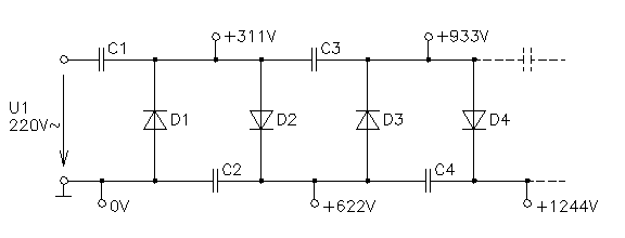

#140107
Eine Art Spannungsvervielfacher. Z.B.sowas wie im Anhang

#140109
@Kroller Bist du sicher, dass das Projekt dich nicht etwas überfordert ? Denn wenn man es mal nachrechnet, kommt man schnell drauf, dass alleine die Hochspannungserzeugung nie funktionieren kann: Bei 20V Eingangsspannung und 2000V Ausgangsspannung bräuchtest du etwa 100 Stufen. Wenn man da noch die Diodenverluste abzieht, dann bräuchtest du nochmal 50 Stufen um diese auszugleichen. Ich denke da gibt es einfachere Lösungen...

#140113
> Bei 20V Eingangsspannung und 2000V Ausgangsspannung bräuchtest du etwa > 100 Stufen. Nicht ganz. Bei der Villardschaltung steigt die Spannung AFAIK exponentiell mit der Anzahl der Stufen, nicht linear. Es dürften also bereits sieben Stufen ausreichen (20V * 2^7 = 2560V).

#140118
@Chris exponentiell ? Schön wäre es ! Schau dir mal obige Schaltung an, da ändert sich die Spannunng linear zur Anzahl der Stufen...
