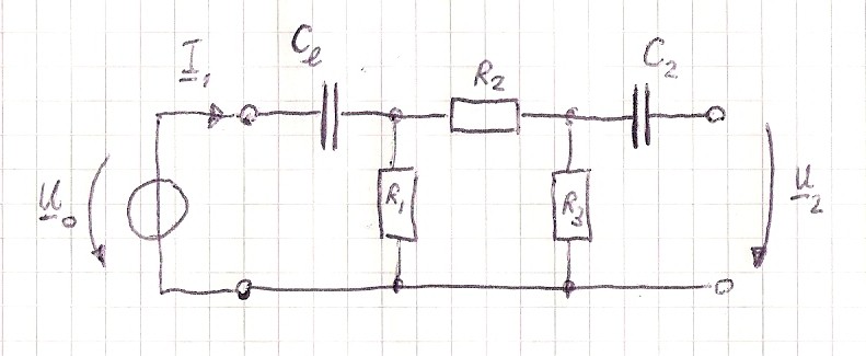

Hallo Leute,
ich zerbreche mir gerade den Kopf über folgende Problemstellung:
Ich habe folgendes RC Netzwerk
             ************* black box *************
             * +----------------------------------------------o [U1]
Eingang      * |   C1           R2            C2 *
[U] o---||-----+--||-----+----####-----+------||------+----------o [U2]
        10µF *           |             |         *    |
             *           |             |         *   --- C = 10µF
             *        R1 #          R3 #         *    |
             *           #             #         *    # R = 200 Ohm
             *                  |                *      / Schalter
                               --- GND                 /
             *************************************   --- GND
Ich kann nur die Eingangsspannung ändern in ihrer Amplitude und
Frequenz. Desweiteren kann ich den 10µF + 200 Ohm Widerstand am Ausgang
dazu schalten oder nicht. Messen kann ich nur U1 und U2 jeweils für
Schalter geschlossen und geöffnet.
Ich möchte gerne C1 oder C2, R2 und R3 bestimmen. Hat jemand von euch
eine Idee wie man mit den gemessenen Spannungen auf die Werte in der
Blackbox schliessen kann? Ich bin für jeden Hinweis dankbar!
Gruß Markus

° Variation der Amplitude der Spannungsquelle ergibt keine zusätzliche
Information (lineares Netzwerk).
° Der Schalter sollte gemäss meiner Ansicht offen bleiben, d. h. die
R-C-Serie rechts sollte vollständig ignoriert werden, so ist nur der
einfachere Fall sekundärseitigen Leerlaufs zu betrachten. Die Rechnung
wird ohnehin bereits recht umfangreich.
° Es bleibt nur noch Messung mit möglichst wenigen verschiedenen
(Kreis-)Frequenzen.
Frage Muss R₁ nicht bestimmt werden? Sollen nicht auch C₁ und C₂
berechnet werden?
Frage Sind zusätzlich einige vereinfachende Zusatzbedingungen gegeben,
z. B. R₁ = R₂ = R₃ und /oder C₁ = C₂?

Hallo Markus, hier ist ein Ansatz, welchen ich aber nicht als
sonderlich elegant empfinde.
° Die Quelle hab ich hier mit "U₀" anstatt "U" bezeichnet (nicht
wichtig).
° Zwecks Abstraktion hab ich der 10µF -Kapazität am Eingang den Namen
"C₀" gegeben.
° Zusammenfassung links (Serie): Cl := C₀·C₁÷(C₀+C₁) →C₁ =
C₀·Cl÷(C₀-Cl).
° Masche links: U₀ = I₁÷(j·ω·C₀) +U₁ →I₁ = j·ω·C₀·(U₀-U₁).
° Kettengl. für sekundärseitigen Leerlauf (Schalter geöffnet, I₂ = 0):
      U₀ = a₁₁·U₂ →  a₁₁ = U÷U₂
      I₁ = a₂₁·U₂ →  j·ω·C₀·(U-U₁) = a₂₁·U₂  →  a₂₁ = j·ω·C₀·(U₀-U₁)÷U₂
° Ketten-Parameter (der Vierpol geht von Cl bis C₂).
  a₁₁ = 1+R₂÷R₃  -j·(R₁+R₂+R₃)÷(ω·R₁·R₃·Cl)
  a₁₂ = R₂ -(R₁+R₂+R₃)÷(ω²·R₁·R₃·Cl·C₂)
      -j·(R₁·R₂·Cl +R₁·R₃·[Cl+C₂] + R₂·R₃·C₂)÷(ω·R₁·R₃·Cl·C₂)
  a₂₁ = (R₁+R₂+R₃)÷(R₁·R₃)
  a₂₂ = 1+R₂÷R₁ -j·(R₁+R₂+R₃)÷(ω·R₁·R₃·C₂)
Gerade bemerke ich, dass C₂ in den a₁₁, a₂₁ nicht enthalten ist.
Also muss (entgegen meiner Aussage zuvor) doch der Belastungsfall
einbezogen (und dafür möglichst nur mit einer Frequenz gemessen) werden.

OK, hier noch die Zusammenfassung des Ansatzes zuvor (gerne würde ich
hier etwas eleganteres posten).
Ohne Gewähr.
° Die Grössen ω, U₀, C₀, R₄, C₄ und die beiden Messwert-Paare U₁₀, U₂₀
(Fall "0") und U₁₁, U₂₁ (Fall "1") sind bekannt.
° Die entsprechenden vier komplexen Gleichungen lassen sich jeweils in
Real -und Imaginärteil zerlegen.
° Die Absicht besteht darin, dass damit genügend Information für die
Berechnung von C₁, C₂, R₁, R₂, R₃ vorhanden sein sollte.
° Fall 0: Leerlauf (Schalter geöffnet, C₂ kann ignoriert werden):
                 C₀   C₁
             I₁₀ ||   ||          ,----.
           .--→--||-°-||-----+----| R₂ |----+-----------------°
           |        .        |              ↓Ir₃₀ = U₂₀÷R₃    .
     U₀ ↓ (|)    U₁₀↓     R₁| |            | |R₃              ↓ U₂₀
° Fall 1: Belastung mit Z₄ = R₄+(j·ω·C₄)⁻¹ (Schalter geschlossen):
                 C₀   C₁                         C₂
             I₁₁ ||   ||          ,----.         || I₂₁ = U₂₁÷Z₄
           .--→--||-°-||-----+----| R₂ |--→-+----||--→-+------°
           |        .        ↓              ↓         ---C₄   .
     U₀ ↓ (|)    U₁₁↓     R₁| |↓         R₃| |↓        |      ↓ U₂₁
           |        .        |              |         | |R₄   .
