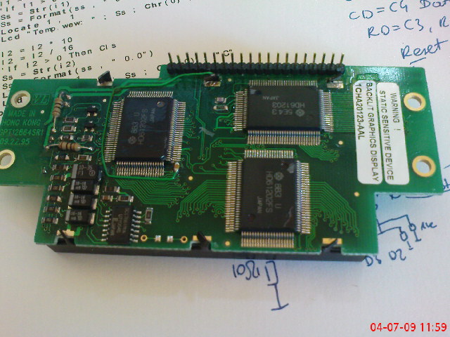

hallochen liebes forum,
ich schon wieder mal.
habe recht preisgünstig (umsonst) 3 LCD's bekommen.
mein problem ist - ich finde kein Datenblatt dazu.
es hat einen HD61203-controller, und so wie ich die sache ersehe, ist es
ein 128x64 display.
ganz genau steht drauf: GPT12864SR1. (und darüber ein "VL")<---was das
auch immer heissen mag.
ich kann fotos machen (wenn ihr sie sehen mögt) - aber ein datenblatt,
link zum Datenblatt oder link zur passenden routine mit schaltplan wär
nicht schlecht.
mein freund Google hat nix ausgespuckt.
weis jemand von euch rat??
besten dank und gruss
peter

 nee - konnte ich noch nicht sehen, weil 2 chip's "abgeklebt" sind.
aber das grössere prob ist - ich kann zwar lesen was auf den Chips
steht, aber die trottel ham Lack draufgeschmiert! foto wird dadurch
unscharf...
das eine display hat wie gesagt HD61203, das 2te HD61202 und auf dem
3ten LCD steht...MCG528-B5. der rest ist "Lacktropfenversiegelt". es
sollten 3 identische LCD's sein - stammen aus einer verschrottungsaktion
der DB. (fahrkartenautomat???) waren 3 ident. geräte, wo ich die
displays ausgebaut hab. möchte sie nicht wirklich wegwerfen weil 128x64.
falls es kein dateblatt, routines od. ähnliches gibt werd ich wohl
entsorgen müssen.
MFG
peter

Der HD61203 ist kein Controller, sondern ein Common-Treiber. HD61202 ist
dagegen ein Display-Controller. Da findet man das Datenblatt. Der
Controller ist recht übersichtlich. Du musst nur noch die
Anschlussbelegung des Displays herausbekommen.
Du hast doch keine Garantie mehr.
MfG Spess

auf dem Display ist doch der 61202+ 61203 verbaut. ich entschuldige mich
für dieses versehen.
jetzt nur noch die frage nach dem datenblatt-link. den für die chips hab
ich (alldatasheed)
bis später erstmal
peter
Ein oder zwei 61202?
>ich (alldatasheed)
Wenn kein Datenblatt zu finden ist, hilft nur Durchmessen. Wie viele
Anschlüsse hat das Display?
MfG Spess

habe im internet ein bild von meinen LCD's gefunden - identisch. habe
auch herrausgefunden, das die dinger mit KS 0108 kompatible sein sollen.
ich werd ma weiterlesen, ich kann nur kein polnisch...(und mein englisch
reicht auch nur von Power on bis Power off)
trotzdem danke erstmal
mfg peter
Gast #1885602
Hi
Da dein Display 20 Pins hat, könntest du dich evtl. an dem Datenblatt
orientieren. Die Pinbelegung ist bei bei einer Reihe von 128x64 Displays
anzutreffen.
MfG Spess
