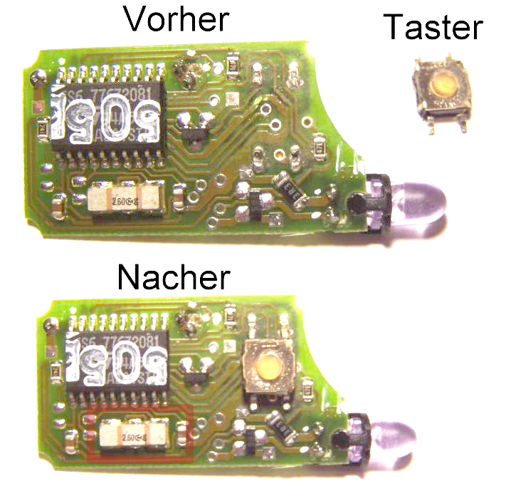

Haben hier eine kleine Platine aus einem Mercedes-Autoschlüssel. Der
Taster war kaputt, aber beim Öffnen wurde ein anderer SMD-Bauteil
beschädigt.
Hat irgendwer eine Idee was das im roten Rechteck sein könnte?
Bessere Bilder haben wir im Moment nicht.
lg,
 Bernhard

Es schein ein Murata Resonator zu sein.
Wie kämpfen jetzt noch mit der Frequenz.
Glauben an 250 oder 260 kHz. Aber anscheinend werden die nicht mehr
produziert.
Weiß jemand wie die beschriftet werden?
Vielleicht solls auch 2Mhz und 50/60 Ohm heißen.
Falls uns da noch wer weiterhelfen könnt wärs super,
ansonsten Danke!

Auch mit der hohen  Frequenz wird sich etwas tun, nur öffnet dann der
Schlüssel wegen der falschen Taktrate nicht, die müsste also im
Prozent-Bereich genau eingehalten sein.
Eine Lupe würde doch Entscheidungshilfe geben, ob 250 oder 260 kHz.
Auch in einem Forum für Mercedes-Opfer würde sich eventuell eine
Information finden lassen.

weiß jemand wie empfindich diese Teile gegen löten sind ?
Ich bin in einer Schaltung versehentlich mit dem Lötkolben dagegen
gekommen jetzt schwingt er nicht mehr, auch umlöten aus einer
funktionierenden Schaltung scheiterte jetzt gehen beide nicht mehr. Un
mein ich löte nicht mit einem Dachrinnen Lötkolben. Ich Löte schon viel
SMD, aber das kommt mir komisch vor.

fehlt da nicht oben in der mitte auch ein bauteil? auf den ersten blick
sieht es fast so aus als ob da ein smd transistor o.ä. war... sieht
irgendwie abgerissen aus. kann mich auch irren! evtl auch nur 3 füße von
bauteilen auf der anderen seite?
