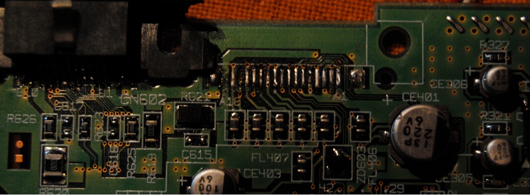

Ich habe vorgestern im Internet eine Sega Dreamcast mit der Bezeichnung
"Ready for VGA Mod" bestellt, nun habe ich herausgefunden, dass es
besser "Ich hab mal versucht den VGA Mod zu machen, bin extremst
gescheitert und verkaufe nun das Trümmerfeld" heißen sollte.
Wie man im Anhang sieht, wurde der A/V Connector der Dreamcast
ausgelötet und entfernt. Das ist im Prinzip nichts schlechtes,
allerdings ist das ganze ziemlich verdreckt (Flussmittel?) und zum
anderen ist das 2. SMD-Pad von links abgerissen. Es ist allerdings noch
ein kleiner "Stummel" Kupfer an der Stelle, kann ich das SMD-Pad
irgendwie ersetzen? Ansonsten kann ich auch einfach die Leitung
verfolgen und eine brauchbare Lötstelle finden.
Das größere Problem ist aber die Anschlussbuchse. Ich hab buchstäblich
Stundenlang nach einer Buchse mit 16 SMD Pins und einem Abstand zwischen
den Pins von ~0,6mm gesucht und kann um's verrecken keine finden. Es
würde auch eine mit mehr Pins funktionieren, nur nicht weniger -
irgendwelche Ideen wo ich da fündig werden könnte?
Mit freundlichen Grüßen,
Christian
Hallo, das sieht ja schlimm aus :(
War dort vorher schon ein Anschluss der geändert werden soll oder wozu
dienen die Lötpads?
Ich vermute mal, dort soll eine VGA-Buchse eingelötet werden.
Soetwas müsstest du in einem alten Laptop oder auf einer Low-Profile
Grafikkarte finden können.
Zum Reinigen: Mit Entlötlitze und einem guten Lötkolben sollte das
brauchbar werden.
Mit der Litze solltest du die Pads nur "abtupfen", da sie offenbar
schonmal überhitzt wurden.
Wenn du die Litze bewegen willst/musst, dann nur in Richtung der Pads,
also zum Platinenrand hin. Ansonsten verfängt sich die Litze an den
"Kanten" und reißt die Pads hoch. Also immer schön parallel zur "Kante"
Das braun gewordene Flussmittel kannst du vorsichtig mit dem Fingernagel
abkratzen, das sollte dann absplittern. Alternativ mit Alkohol oder
Elektronik-Reiniger anlösen und (wieder zur Platinenkante hin) mit einem
weichen Tuch abwischen.
Erneut verzinnen würde ich die Pads nicht. Die Entlötlitze hinterlässt
einen dünnen Film, auf dem sich die neue Buchse sogar fixieren lässt.
Bei der Baugröße ist eine plane Auflagefläche wichtig. Du wirst
(zumindest manuell) nie jedes Pad gleich stark verzinnen können, hast
also beim Löten ständig Probleme mit einer kippelnden Buchse, die sich
nicht auf die Platine runterdrücken lässt.
Beim Einlöten der neuen Buchse hilft ein ordentlicher Schuss Flussmittel
(ich nehme gerne eine Paste für soetwas, die bleibt länger an Ort und
Stelle).
Zusätzliches Zinn führst du nach dem Fixieren der Buchse (idealerweise
links und rechts an den großen Masse-Pads) einfach an die Pins, das
fließt dann passend.
Es sieht so aus, als würde die abgerissene Bahn direkt zum 2.
Kondensator in der Reihe darunter führen. Wenn du nicht mit etwas Zinn
eine "Brücke" zum Rest vom Pad bauen kannst, sollte etwas feiner Draht
helfen.
Messe vorsichtshalber mal das Via durch, sofern es woanders wieder
auftaucht...
