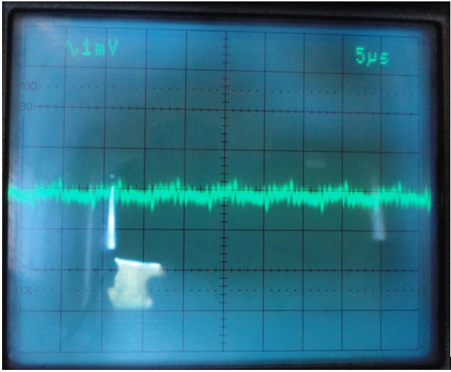

es gibt von der Firma National Semiconductor eine Produktfamilie namens
Simple Switchers. Diese habe ich auch bereits sehr erfolgreich als
Abwärtswandler eingesetzt. Siehe Anhang.
Nun würde ich gerne einen dieser Regler als Inverter verwenden.
Aus einer Eingangsspannung zwischen 6V und 25V sollen -5V erzeugt
werden.
Hierzu habe ich in dem Datenblatt des LM2576 auf S.18 ein Schaltung
gefunden.
http://www.national.com/ds/LM/LM2576.pdf
Es ist die Schaltung, welche sich im Anhang befindet.
Jedoch würde ich statt dem LM2576 gerne den LM2596 verwenden.
http://www.national.com/ds/LM/LM2596.pdf
In dem Datenblatt ist bei Applikationen folgendes Vermerkt:
Positive to negative Converter
Also sollte er sowie der LM2576 auch über diese Funktion verfügen.
Nun zu meinem Problem.
Ich verwende im Moment die "billige" Version dem LM2596 nämlich den
P3596.
Wie Ihr euch schon denken könnt funktioniert diese Schaltung nicht!
L=680µH
C=10mF
Veingang = 5V
Vausgang = Regelbar über ein Potentiometer
Der P3596 begint nicht zu regeln.
Es fließt ein Strom vom Eingang VIN zum GND (Stromverbrauch des ICs).
Somit erhöht sich das Potential am Anschluss 3 (GND) auf 3V. Der Regler
versucht nun durch ein high am Ausgang die notwendige Ausgangsspannung
an der Referenz zu erzeugen und wird von der Spule kurzgeschlossen
(Reines high am Ausgang keine low-Phase). Er beginnt mit der
Kurzschlussbegrenzung.
Haben die original Regler von National ein anderes Regelverhalten, um
eine solche Situation zu vermeiden oder habe ich einen Fehler in meiner
Schaltung?
Ich las es könnte notwendig sein, den Regler erst dann zu aktivieren,
wenn die volle Eingangsspannung anliegt.
Wäre sehr erfreut, wenn Ihr mir weiterhelfen könnte.
