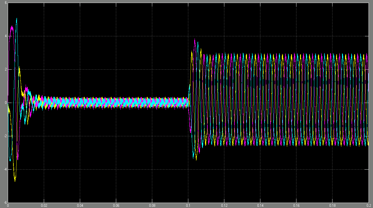

Hallo Zusammen,
Für Drehfeldmaschinen mit sinusförmigem am Umfang verteiltem Feldverlauf
wären stationär sinusförmige, in Amplitude, Phasenlage und Frequenz
einstellbare Umrichterausgangsspannungen (und -ströme) ideal. Der
zweistufige U-Wechselrichter kann diese aber nicht stetig, sondern nur
in ihrem zeitlichen Mittel durch abwechselndes Anlegen des positiven und
negativen Zwischenkreispotentials an die Statorklemmen der
Drehfeldmaschinen einstellen. Solche Schalthandlungen ergeben gepulste
Ausgangsspannungen, welche neben den gewünschten Verläufen nicht zu
vernachlässigende Lastspannungs- und Laststrom-Oberschwingungen
verursachen.
Bei Stromistwerterfassung sollten die miterfaßten Stromoberwellen
(Siehte Abb.)durch TP-Filter unterdrückt werden.
Weißt jemand hier, wie kann man den TP dimesionieren?
Gruß!

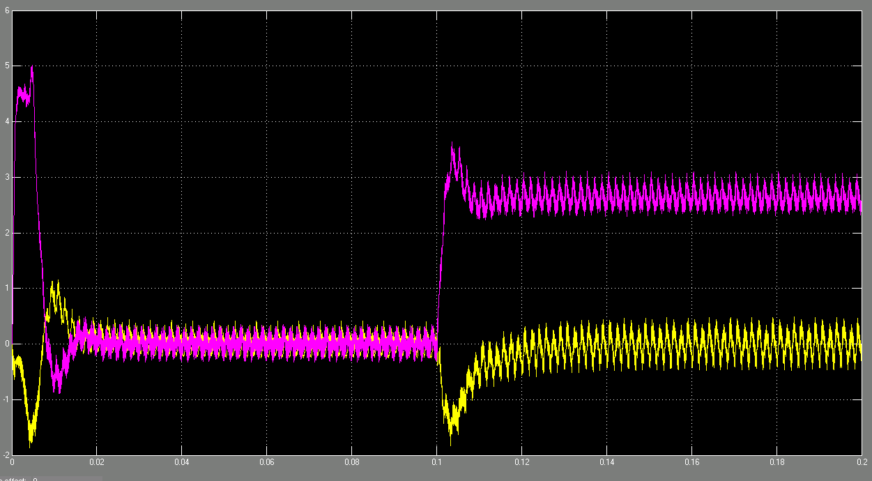

## Wegen Einsatz des PWM gesteuerten U-Umrichters sind die Ströme Id,Iq
sehr wellig.(Siehe Abb. oben,Ordinatenachse:-2 ~ +6 Ampere,
Abszissenachse:0 ~ 0.2 Sekunde)

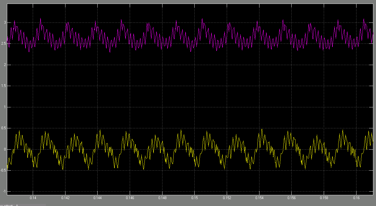

Das Signal was du anscheinend gefiltert haben willst ist wohl iq,id.
Für mich sieht das ein wenig aus wie ein Rechtecksignal welchews mit
einer hochfrequenten schwingung überlagert ist.
Ein Rechtecksignal kann man ja nach Fourier in eine Reihe aus
Sinusschwinugungen zerlegen.
Wenn ich es richtig in erinnerung habe ist es bei einem rechtecksignal
sowas wie faktor * grundschwingung + faktor2 * 3 fache grundschwingung +
faktor3 * 5 fache grundschwingung + ....
Wobei die Faktoren mit Steigender Gliedzahl immer kleiner werden.
Sagen wir du wendest erinen Tp mit der grenzfrequenz von der 9 fachen
grundschwingung deines Rechtecksignals an, dann wirst du feststellen das
dein Rechtecksignal nicht mehr so eckig ist sondern leichte rundungen
hat.
Das heisst um so höher deine grenzfrequenz vom filter ist, um so besser
kommt das rechtecksignal durch.
Nun kommen wir zum hochfrequenten überlagerten schwinngen. Für mich
sieht das in etwa aus als ob das midestens mit faktor 60 höherer
frequenz schwingt.
Das heisst im endeffekt das du nun ein kompromis eingehen musst, um so
tiefer die grenzfrequenz des filters liegt um so mehr werden die
hochfrequenten schwinnungen mit dem das rechtecksignal überlagter ist
gedämpft. Das ist ja gut und gewollt, aber das problem ist das im selben
masse auch das Rechtecksignal "die ecken" geglättet werden.
Ich hoffe ich konnte die sachlage dir ein wenig verdeutlichen.

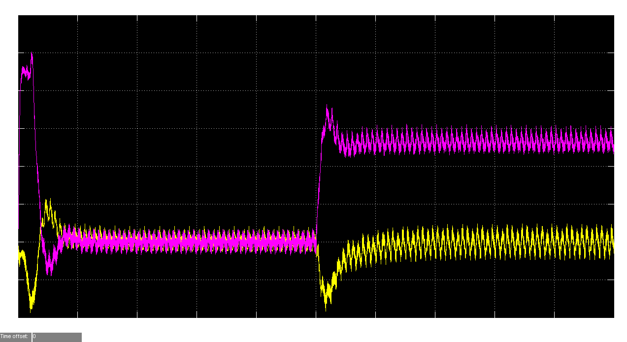

Ja, klingt gut, aber wie gesagt könnte sein das sie bessere ergebnisse
bei einer grenzfrefquenz erreichen.
Einfach mal mit simulink vieleicht mal ein rechtecksignal erzeugen und
auf diesen eine in der amplitude sehr viel kleinere mit der ca 60 fachen
schwingenden Sinusfrequenz draufaddieren. Für mich sieht das signal in
etwa nach sowas aus (Das leichte überschwingen am anfang nicht mit
berücksichtigt).
Daran kann man dann denke ich die wirkung des filters gut simulieren und
ausprobieren und ohne grossen aufwand an den parametern des filters
spielen.
BlabLa
