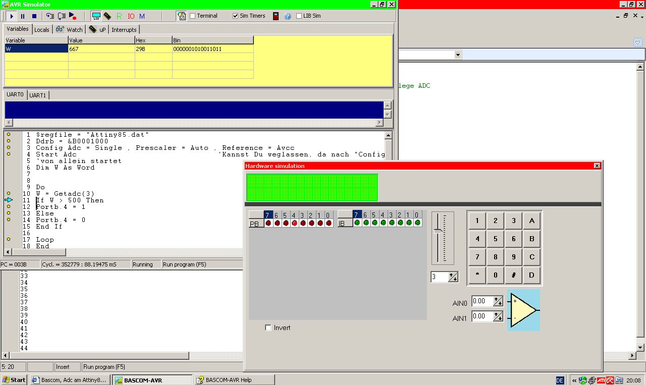

Gast #1889610
Zunächst hat MWS Recht: Die Anführungsstriche müssen da sein:
$regfile = "Attiny85.dat"
sonst läßt es sich gar nicht kompilieren.
In der Simulation läuft das Programm aber. (Ich habe keinen Attiny85
zu Testen in Natura hier)
MfG Paul
Gast #1889659
Geht doch ohne Uref.
So geht es:
Config Pinb.4 = Output
Dim W As Word
Config Adc = Single , Prescaler = Auto
Start Adc
Do
W = Getadc(3)
If W > 500 Then
Portb.4 = 1
Else
Portb.4 = 0
End If
Loop
End
