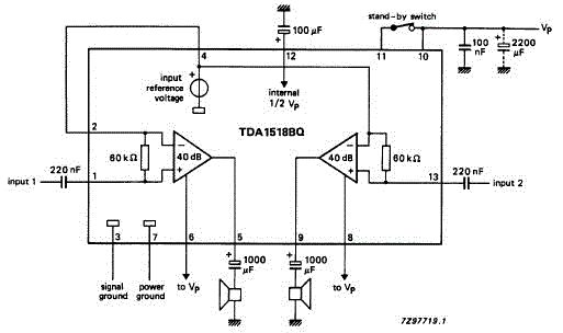

beim Aufbauen eines kleinen Audio-Verstärkers mit dem TDA1518BQ ist mir
aufgefallen, dass die Koppelkondensatoren zum Lautsprecher 1000uF-Elkos
sind.
Das kam mir etwas spanisch vor, da ich hier eigentlich
Folienkondensatoren/Elkos bis 50uF erwartet hätte.
Kann mir jemand erklären, wie man diese Koppelkondensatoren
dimensioniert?
Beeinflussen solch dicke Elkos nicht den Klang?
50µF an 8ohm ergibt eine Grenzfrequenz des Hochpasses von 400Hz.
Wenn du auch tiefe Frequenzen höhren möchtest, dann musst du einen
größeren Kondensator verwenden.
1000µF an 8ohm --> 20Hz
Zur Berechnung siehe folgenden Link:
http://www.elektrotechnik-fachwissen.de/wechselstrom/rc-grenzfrequenz.php
Stichwort: RC Tiefpass
Gast #1889429
Passt schon, wie A.R. dir ausgerechnet hat, zumal der Lautsprecher mit
einer Seite an MAsse liegt, man also weiß, mit welcher Gleichsapnnung
der Elko gepolt wird.
Trotzdem verwendet man heute lieber Verstärker-ICs die ohne diese
archaischen monströsen Ausgangselko auskommen, z.B. TDA1552
