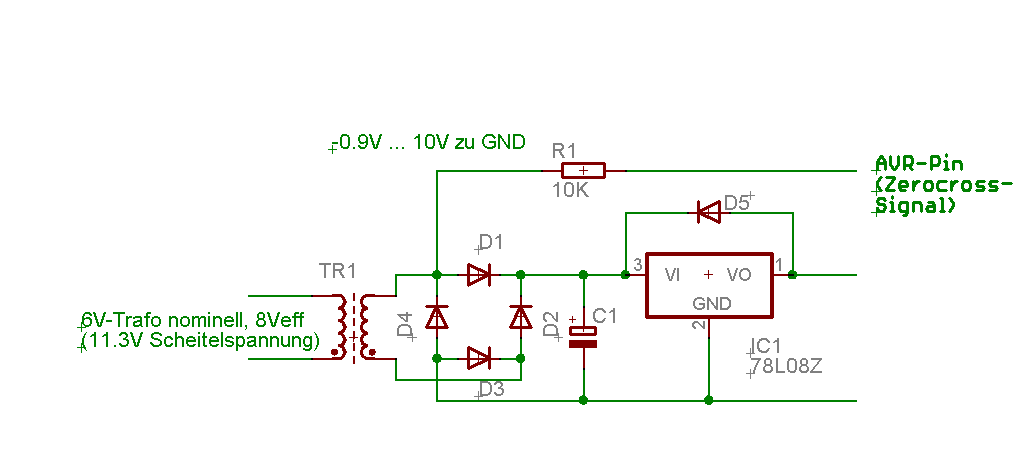

10V an AVR-Pin?
Gast #1889527
Vielleicht retten die Schutzdioden den Controller, vielleicht aber auch
nicht.
Warum verwendest Du nicht die unter dem Namen "Spannungsteiler"
bekannte, unglaublich vielseitig einsetzbare Schaltung? ;-)
Grüße
Christian
Gast #1889542
Ich habe die Schaltung so in einem kommerziellen Gerät gesehen (an
HT48R50A-MCU). Wenn ein Widerstand ausreicht, käme mir das entgegen,
denn eine einzige Leitung von der AC-Klemme zur AVR-Pin-Klemme kann man
gut legen. Spannungsteiler - das wäre schon etwas mehr Kabelwirrwarr.
#1889683
Nimm einen Optokoppler und schließe ihn an die Wechselspannungsseite des
Trafo über eine in Serie geschaltete Schutzdiode an (Vorwiderstand für
5mA bemessen, also etwa 2kOhm).
Auf der Ausgangsseite des Optokopplers gibt es dann keine Probleme mit
Überspannung, fehlender Masse usw.
#1889690
> Kannst Du definitiv so machen
Achtung: Wenn du den Controller in den Sleep-Mode schickst, sprich, wenn
weniger als 1 mA Stromaufnahme ist, steigt die Spannung hinter dem
Spannungsregler ggf auzf über 5V.
die <1mA sollten aber die internen Klemmdioden des AVRs leicht abkönnen.
Roland
Gast #1889752
Ganz allgemein, die Spannung hinter dem Spannungsregler ist IMMER höher
als 5V. Ich verweise ganz dezent auf dessen Namen 78L08. Würd da kein
AVR direkt anschließen, da sonst sehr schnell der magische Rauch aus dem
Chip entweicht.
Wegen dem zero-Corssing detector. Für die ganz ängstlichen (mich zB)
gibt es ja noch immer die 5V Zener Diode. Damit kann man dann auch
ruhiger schlafen, im Wissen, dass man nicht auf die Klemmdioden
vertrauen muss.
gruß
Mobius
