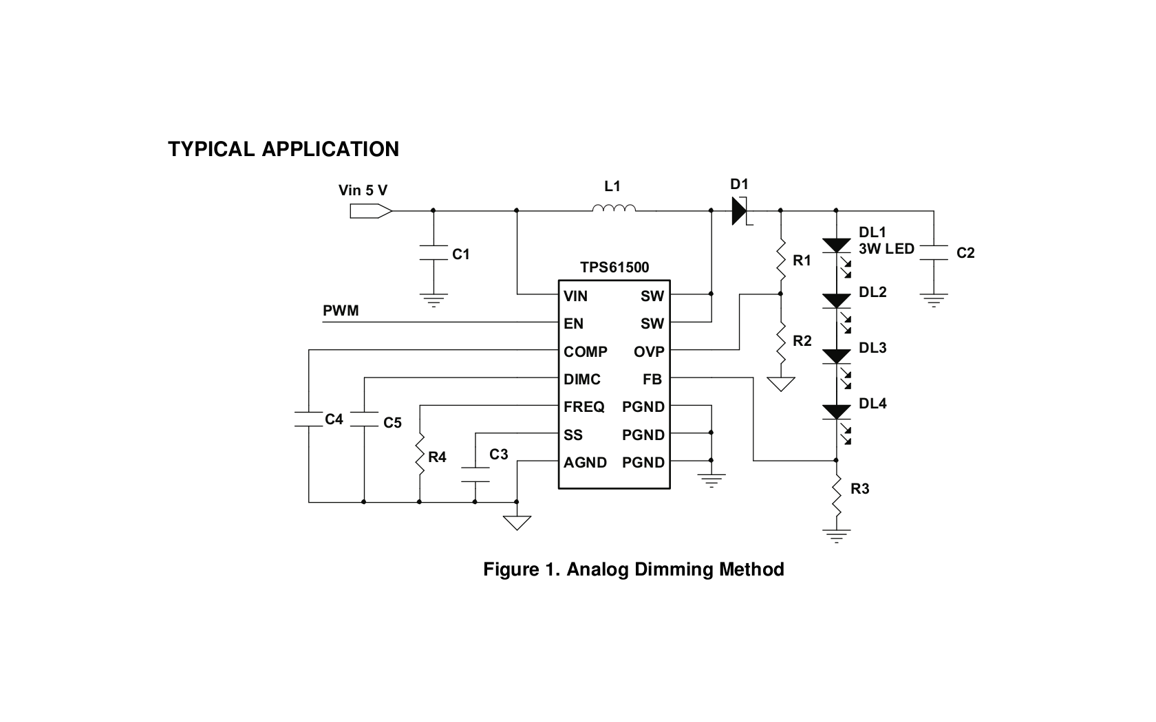

Möchte für den Anfang ein kleines Projekt umsetzen: weiße LEDs dimmen
mit einem ATtiny und LED Treiber TPS61500 per PWM. Die Daten der LEDs:
Vf= 3,2-3,3 V
If= 20-30 mA
Es sind insgesamt 20 LEDs (zweimal 10 St. in Reihe).
Im ersten Schritt habe ich die Beschaltung für den TPS61500
dimensioniert. Bezeichnungen beziehen sich auf den Schaltplan im Anhang.
R1= 220k
R2= 8,2k
R3= 4
R4= 470k
C1= 4,7 uF
C2= 10 uF (low ESR)
C3= 47 nF
C4= 470 nF
C5= 1 uF
L1= 10 uH
Hatte vorher noch nie etwas mit Schaltreglern gemacht und hoffe das
Datenblatt richtig verstanden zu haben.
Wäre schön wenn jemand, der damit Erfahrung hat, mal drüberschaut. Bin
für Verbesserungsvorschläge dankbar.
