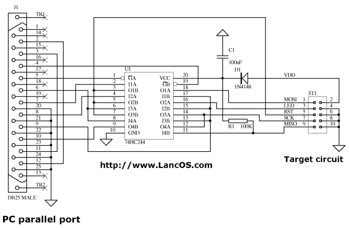

AVR Programmer
Quarz brauchst du bei den meisten Tinys und Megas erstmal nicht, denn
die werden mit aktiviertem internen RC-Generator ausgeliefert, das
sollte für erste "Spielereien" reichen.
Wichtig sind aber Keramik-Kondensatoren um die 100nF an der
Betriebsspannung des AVRs, möglichst dicht an den Pins. Dann ein
Widerstand 3,3k...10k zwischen Reset und Vcc.
Und das wars dann schon, abgesehen von deiner speziellen Beschaltung,
die vorerst aus Tastern und Schaltern gegen GND sowie LEDs (mit
Vorwiderständen um die 220 Ohm...2k, je nach LED-Typ) bestehen kann.
