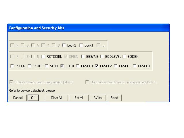

Nehme das Pony Programm. Wenn ich die Lockbits auslese, dann steht da
CKSEL0 - CKSEL3. Ich könnte alle anhacken, aber wo kann ich 100
einstellen?
von avusgalaxy (Gast)
Habe es jetzt so eingestellt, kann jetzt aber nichts mehr ändern. Hab
ich da was falsch gemacht? Meine Led Blinkt jetzt schneller als vorher
von Sebastian (Gast)
CKSEL3 = 0
CKSEL2 = 1
CKSEL1 = 0
CKSEL0 = 0
du stellst ja nicht wirklich "100" ein. das "0100" sagt dir nur
welches bit du setzen must.. oder eben löschen mußt

von ...HanneS... (Gast)
Es kommt darauf an, dass man den "Dialog" mit der Programmiersoftware
versteht. Es klickt (oder heißt das "hackt", wie "anhacken") sich
leicht in Pony-Klickfelder, es nützt aber nix, wenn man nicht versteht
was man tut.
Übrigens ist zwischen Lockbits und Fusebits ein gewaltiger Unterschied.
Siehe Datenblatt. Die CKSEL's sind daher nicht bei den Lockbits. Wer
diese Unterschiede nicht begriffen hat, sollte sich davor hüten, daran
herumzuspielen.
Um die Fusebits zu verstehen, hilft nur das Datenblatt. Dort steht
eindeutig drin, welches Fusebit welche Bedeutung hat.
Es steht auch drin, dass eine "0" ein "gesetztes" Fusebit ist, also
negative Logik, historisch bedingt durch Speicheraufbau.
In Pony steht eindeutig drin, was ein gesetztes Häkchen bedeutet, das
ist die graue Schrift mittendrin. Sollte man trotz der "Grauheit"
lesen und versuchen zu verstehen.
Es kommt darauf an, was du ihm angetan hast.
Ob dein Bild von den Fuses den tatsächlichen Einstellungen entspricht,
kann ich nicht beurteilen. Denn wenn man sich erst einmal ausgesperrt
hat, dann kann man die Einstellungen ja nicht mehr einlesen um sie zu
dokumentieren.
Überlege, was du eingestellt hast,
schau ins Datenblatt, was deine Einstellungen für eine Taktquelle
bedeuten,
gib dem AVR die den Fusebits entsprechende Taktquelle.
Dies könnte sein (je nachdem, was du eingestellt hast):

Upps, das ist das richtige, habs jetzt mit externen Oszi laufen
Wenn es dir gelingt, die Lock- und Fusebits einzulesen, dann hast du
doch Zugriff auf den AVR.
Falls du keinen Zugriff hast, dann hat dein Bild keine Bedeutung, denn
es stellt ja nicht den Zustand deines AVRs dar.
Also zugriff habe ich wieder, nur das Lockbit bekomme ich nicht wieder
weg
Lockbit geht beim Löschen weg. Steht auch im Datenblatt!
